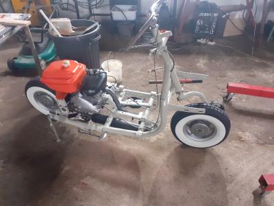

Les travaux avancent doucement, ce n'est pas la motivation qui manque mais le temps, et quelques erreurs de jugement qui font recommencer le boulot
le cadre à été dégraissé, poncé, et "rustolisé" en attendant une peinture.
comme j'ai un doute sur l'accroche de la peinture bi composant sur le CIP, je vais tout reponcer avant un apprêt gris + peinture finale gris rose
ça vas m'occuper en attendant les garnitures de freins tendre e les roulements, et le retour du chromage... dans 2 à 3 mois..

Mise à profit des vacances de Noêl bien au chaud pour avancer un peu
. reponçage du cadre et mise en apprêt gris clair, ainsi que toutes le pièces destinées au gris rose, que je ferai en bi- composant.
remplacement des garnitures de freins, comme les Ar étaient imbibées d'huile , j'ai tout passé en tendre
la bêtise est d'avoir commandé du 4 mm d'épais, qui fait en réalité 4.5 , il a fallu jouer de la toile émeri pour que les garnitures rentrent dans les tambours :evil:
le moteur boite et le train AR sont remonté avec tout les roulement neufs. reste la segmentation et joint de culasse, le piston est neuf.
là encore erreur fatale, quand j'ai acheté le joint papier, le gars au comptoir m'as refilé du 3/10, résultat rotation très dure.
passage en 5/10, et nickel, la méca c'est précis même sur ces vieux machins :D
J'oubiais : Joyeuse année à tous :moto:

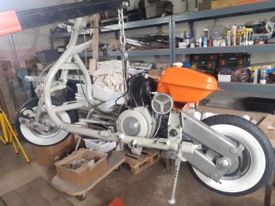

Publié : 24 oct. 2020, 18:45
par mansalp
remontage partiel du scoot , avec son allumage neuf et un bon réglage des vis platinées.
au cinquième coup de kick la bête a démarré après 35 ans de sommeil.
joie de courte durée car le gurtner fuyait comme une passoire.
le dellorto attend sagement que je puisse l'adapter.
il est aussi temps que je fasse les démarches pour une carte grise collection,
la carrosserie sera pour l'été prochain.. avec le passage du permis 125 :evil: .

il reste encore des bricoles à faire, visserie, poignées, mais ce qui me souci le plus est de trouver la bonne carburation, et pour les essais en ce moment, temps pourri.
Question, vous avez quoi en GP pour ceux qui on un PHBG19?
