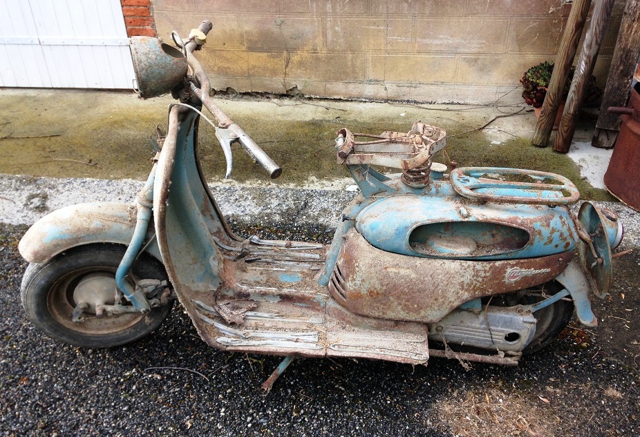

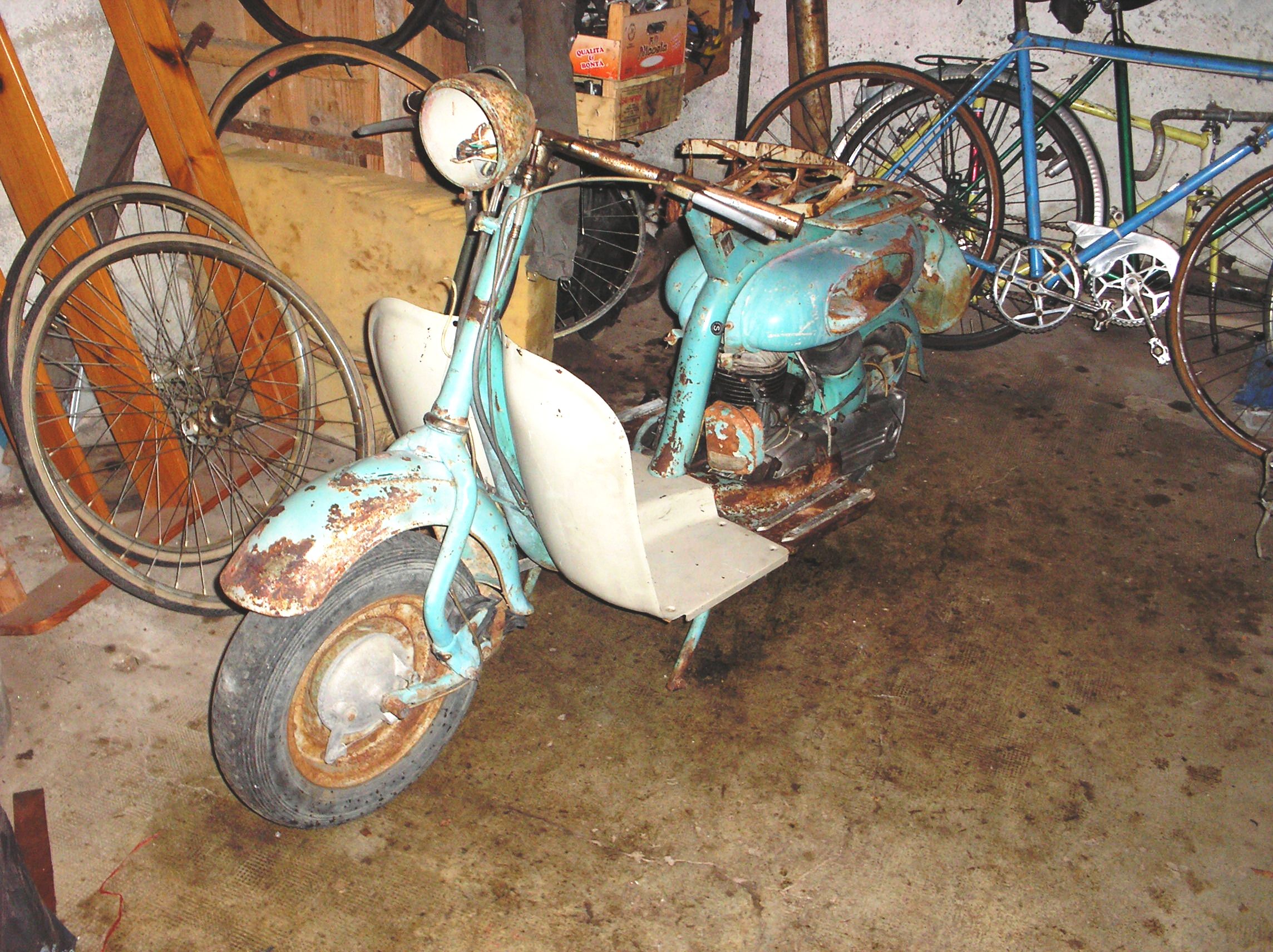

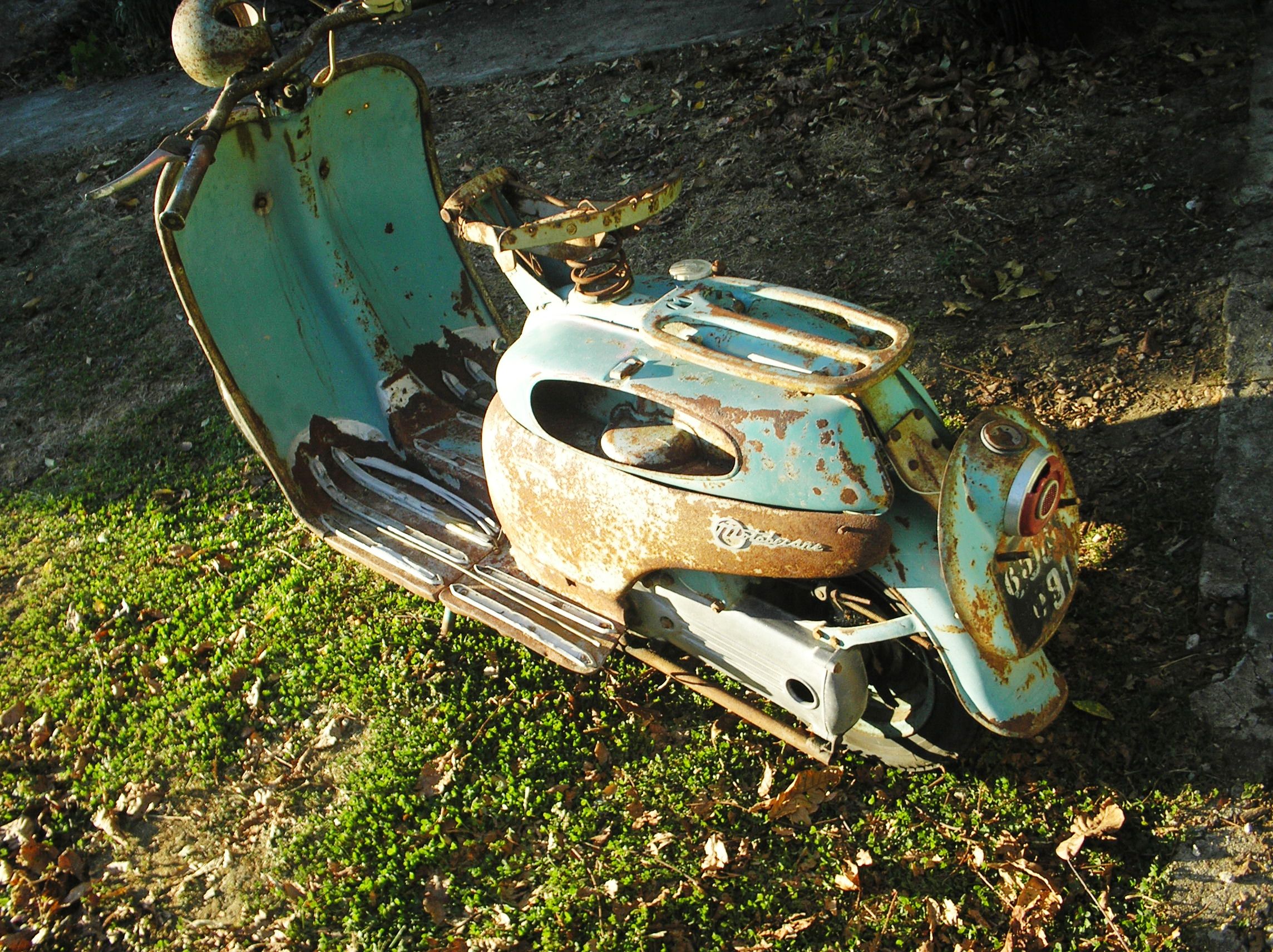

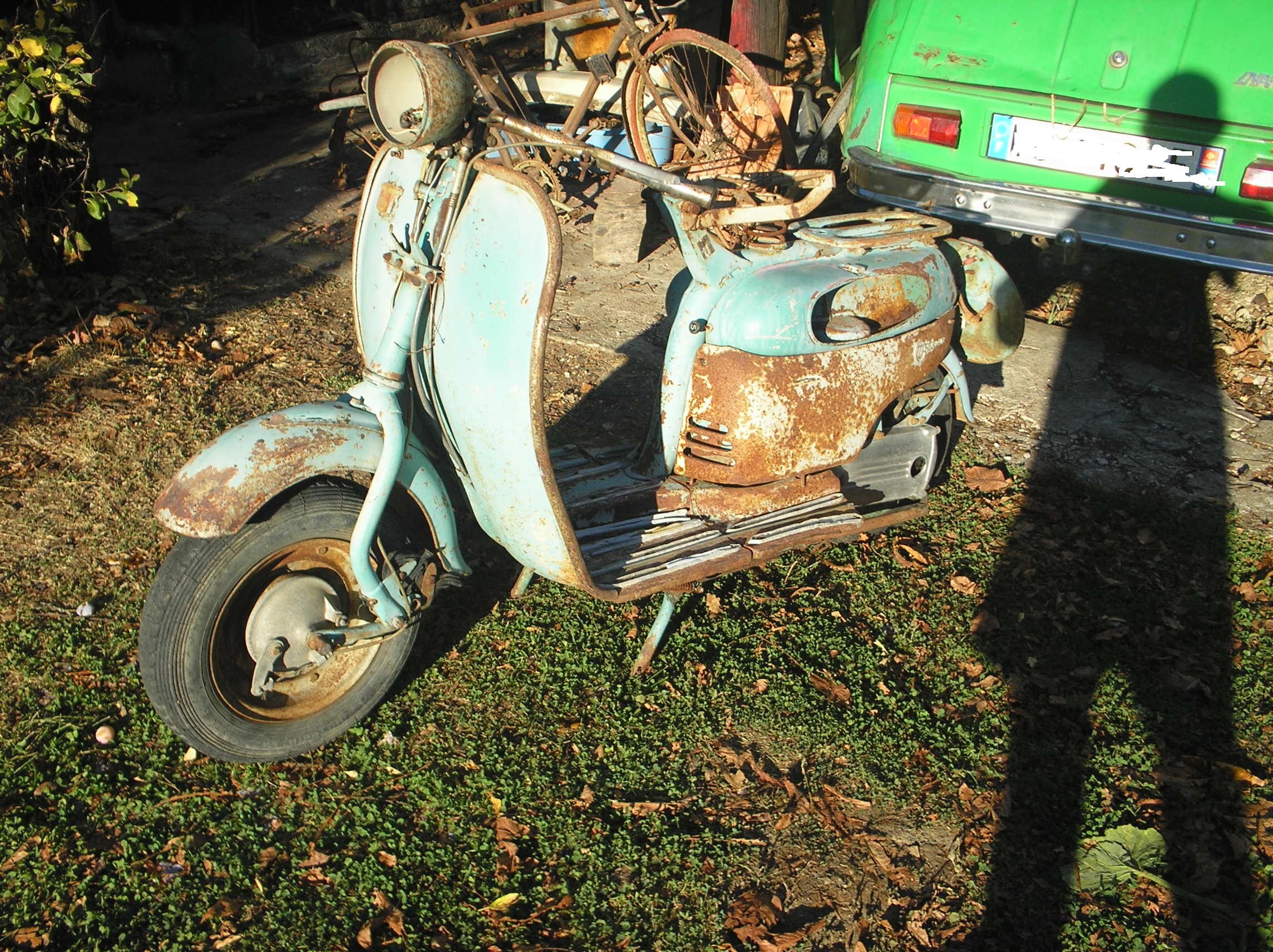

Bonjour ,les Tontons .Je l'avais présenté dans la rubrique "tout le toutim sur les scooters..." voici le Moby SBH de 1956 que je viens de m'offrir (j'avais déjà un cadre incomplet avec un tablier neuf NOS de SB ), il manque quelques pièces à savoir l'optique de phare, le compteur, le klaxon et son support , le porte bagage, l'aile droite. Le moteur est grippé ; Par contre le câble de vitesse est nickel et fonctionne bien et le sigle Moby est présent . Je viens d'entamer le démontage. Ce scoote est un deuxième main, il appartenait au beau père du vendeur .
sur la dernière photo, le cadre de SB incomplet avec son tablier NOS .

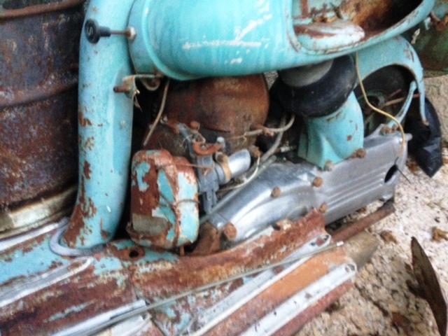

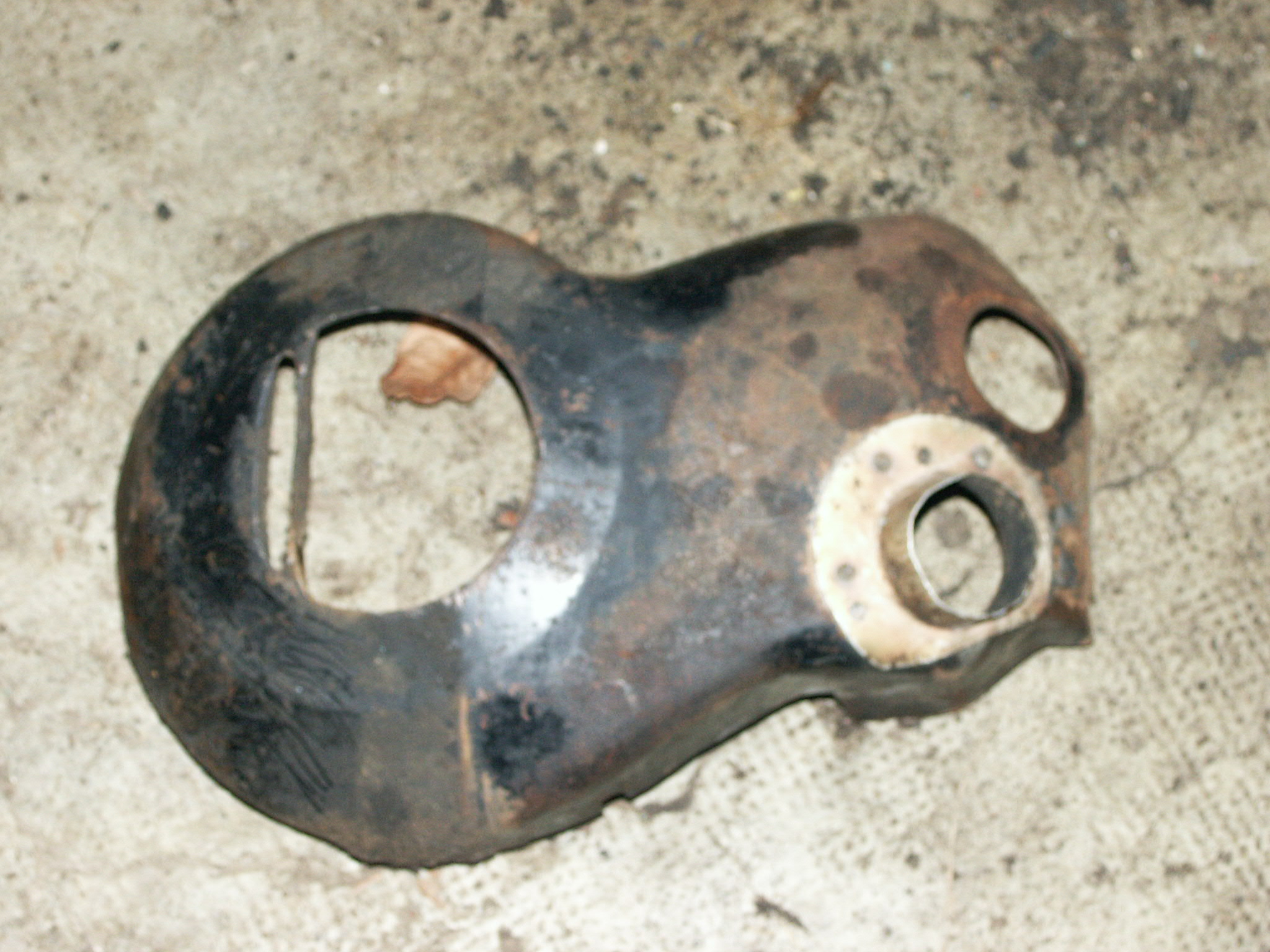

bonjour, un truc me turlupine , la volute de refroidissement de mon moby SBH comporteune prise d'air ou une sortie d'air bizarre (couleur alu sur les photos) , à quoi peut elle servir ?

salut, ça c'est un bricolage maison (comme ils en faisaient souvent a l'époque) avec une collerette vissée pour y mettre peut etre un manchon soit pour évacuer plus d'air soit pour en prendre plus enfin rien de série venant de la maison motobécane ça c'est sur.

Merci Mc Douve, je l'ai viré ça y est , j'avais pensé à un prise d'air chaud pour réchauffer les jambes du pilote (un peu comme sur les moteurs de deuche ) :;):

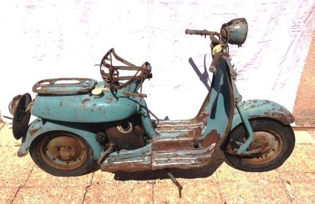

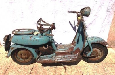

j'ai fait un petit essai pour voir ce que ça donnerait en tablier bas (j'en possède un neuf de stock )

mettre ton tqblier neuf serait la facilité c'est sur, mais pour ma part, d'un avis personnel, je les préfères avec le tablier haut :°_°:
