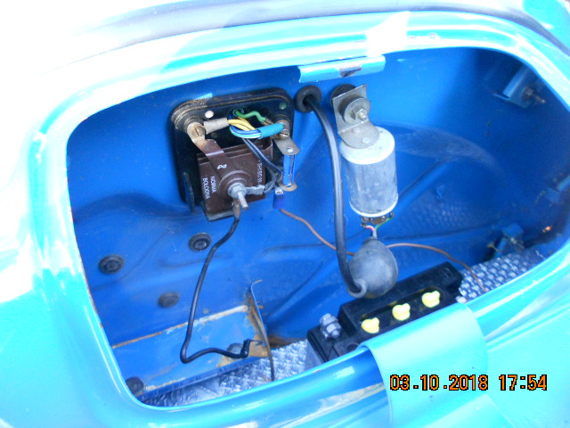

quelques photos du gtr et deux petites questions
je ne comprends toujours pas pourquoi j ai trouvé une bougie culot long sur cet engin
j ai aperçu a tete du piston pas bombée mais avec un décrochement
la petite bobine cylindrique dans la boite à gants est une centrale clignotants?
quand je branche la batterie elle chauffe
l
Messages : 1927
Re: vespa gtr
Le précédent propriétaire a peut être des réponses ....
Le piston doit être légèrement bombé .
