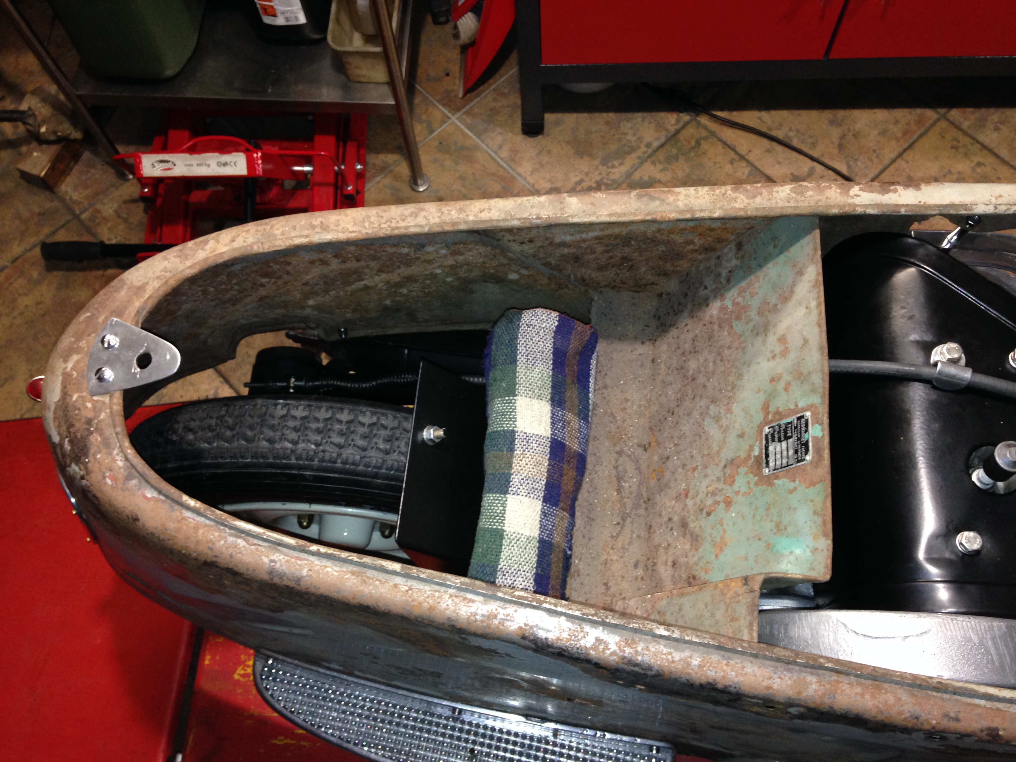

J'ai fait refabriquer le plancher selon les photos et les côtes que Guepar m'avait donné. (Merci Guepar)
Après avoir testé 3 maquettes, voici le résultat réalisé en alluminium.
Guepar, pourrais-tu me donner les côtes qu'il me manque "Plancher_refabrication",
Je dois encore réaliser le support de la cloche et si tu as des photos de cet élément, je suis preneur.
Les premiers tours de roues se sont parfaitement déroulés et le scoot a beaucoup de couple, une vraie motocross.

Tes essais de roulage sont une très bonne nouvelle !
J'ai envoyé ta demande à mon cousin Arnaud, propriétaire du B250 vert pomme que nous mettons sur le stand, il regarde ce week-end.

Merci, cela me permettra de terminer le plancher.
Effectivement tu as raison, je me suis trompé, c'est Gérard Bernardet qui m'avait envoyé les côtes et les photo du B250 de ton cousin Arnaud en 2013.

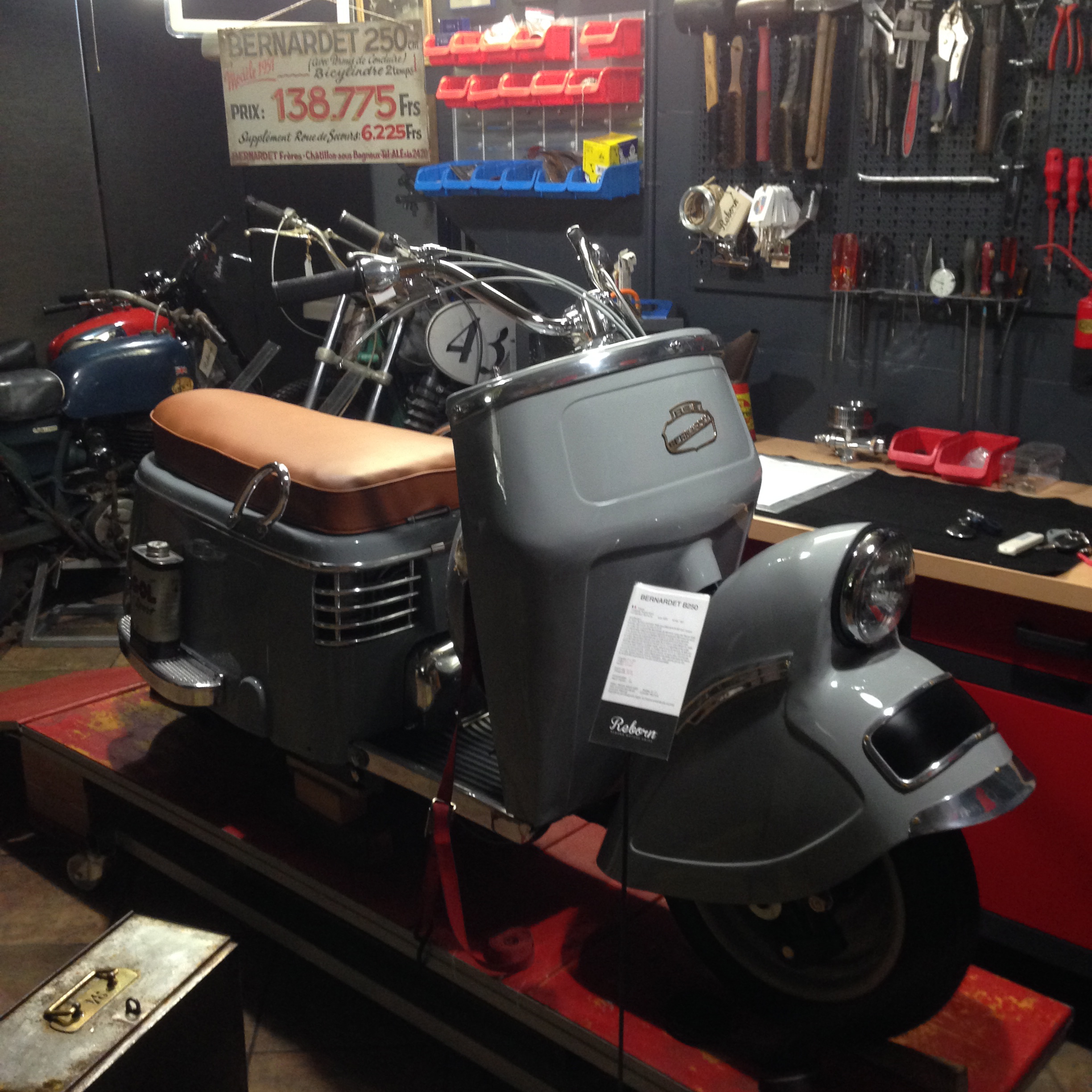

J'ai récupéré le B chez Jean Do début janvier et la surprise fut totale,
j'ai même eu le droit à la réplique de la plaque publicitaire des concessionnaires de l'époque.
Un grand merci Jean Do pour cette belle restauration.
J'ai pris des photos provisoires dans mon garage mais prochainement, j'en ferai d'autres de meilleure qualité.

magnifique restauration, félicitations ! le résultat est tout bonnement splendide

Ohh !! Il est plus neuf que les neufs !!
Trop beau !

super et félicitation pour ce challenge relevé mais sur la route au niveau perf ça donne quoi? car l'essentiel est la.

Au niveau des performances, je trouve que le moteur a du couple mais pour le moment je ne souhaite pas dépasser les 50-60 Km/h puisqu'il est en rodage.
Sur cette première plage de 0 à 60 Km/h, les réglages de l'allumage et du carburateur sont bons et les vitesses passent bien.
En revanche la batterie ne recharge pas, c'est peut-être un problème de redresseur ou de faisceau électrique?
si quelqu'un a un conseil à me donner, je suis preneur.
