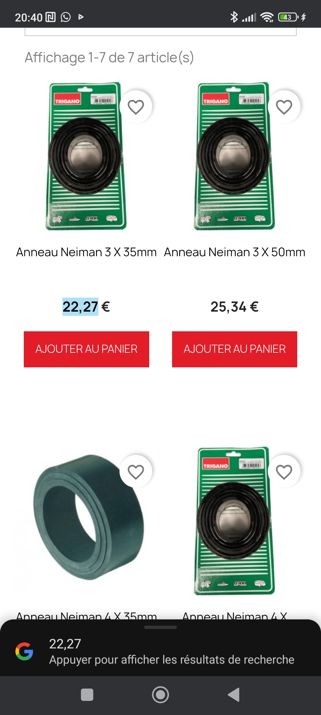

bonjour, sur le web ou parfois chez les grandes enseignes il n’y a pas les anneaux en dimensions Speed et des largeurs et diamètres différents
Je teste Deux anneaux courts identiques de 3,5 de large qui permet d’avoir l’avant moins avachie
C’est souple et stable mais je ne suis pas lourd
58 kg 👍
