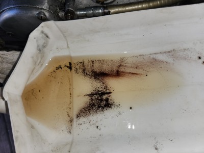

Maintenant il y a de la crasse qui sort du tuyau d'essence qui va au carbu
Je ne sais pas si cela provient du Réservoir ou du tuyau d'essence qui se désagrège???
A votre avis que faut-il faire pour y remédier ???

Donc au vu de la couleur du liquide qui sortait du tuyau NOIR
Je me suis dit la nouvelle essence sans plomb n'est sans doute pas compatible avec les anciens tuyaux d'essence
J'ai donc tout nettoyé passer à la soufflette après avoir démonté carburateur filtre et flotteur
J'ai également changé le tuyau noir par un tuyau transparent
EH bien depuis le Lambretta LD 54 dit Bleuet fonctionne très bien aussi bien du côté carburation que la pédale de Kick qui se coinçait
Tout est bien qui fini bien :mrgreen:
Par contre si je mets le starter à fond l'essence déborde par le filtre
Est-ce normal ?
Donc au lieu de mettre le starter à fond je le mets un peu, mais là il a du mal à démarrer à froid...
