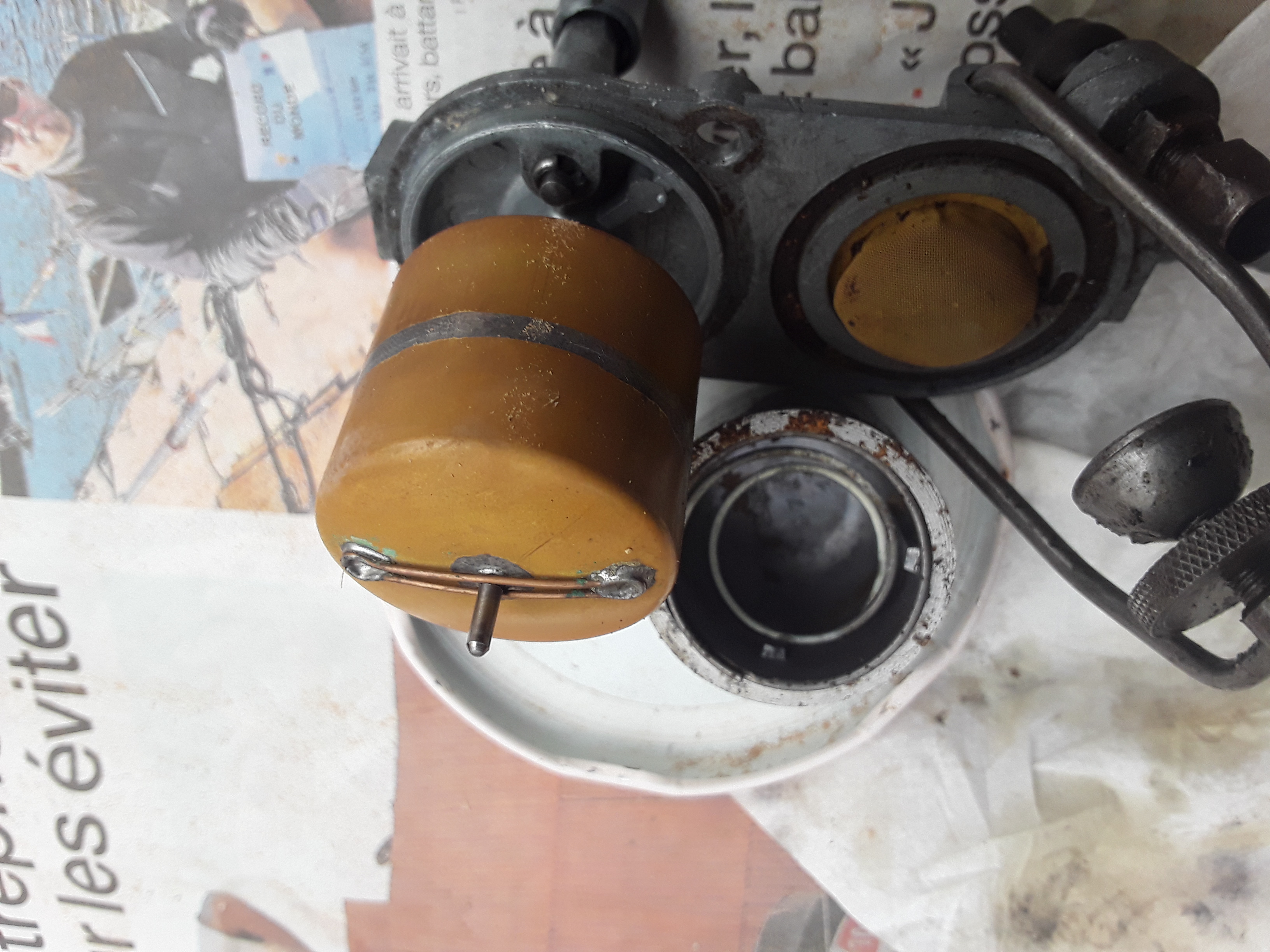

J'ai enlevé le carbu pour accéder à la vis du fond du couvercle
J'ai donc trouvé le flotteur et le siège que je dois donc roder
Par contre il y a un joint sur la gauche, Oú il y a un filtre tamis en laiton, est-ce qu'il faut le changer pour éviter une fuite ???

Rebonjour mcdouve
Je viens de rôder l'aiguille du flotteur dans le siège
J'ai tout remonté
Eh bien cela déborde par le filtre à air
Je pense qu'il va falloir que je continu le rôdage
Qu'en penses tu ??

Ça y est je retravaille sur le carbu delorto de mon Lambretta LD54 Bleuet
J'ai démonté le carbu
J'ai récupéré l'aiguille et le siège
J'ai installé le tout sur mon tour à bois avec des mandrins à chaque extrémité
Je n'ai plus qu'à rôdé l'ensemble ensemble

Aujourd'hui j'ai encore essayé de rôdé l'aiguille et le siège avec mon tour à bois et ses 2 mandrins et de la pate à rôder fine comme sur les photos
C'est pas une réussite
Je n'ai pas de joint au dessus de la cuve où il y a le flotteur ???
C'et peut-être que là que vient la fuite de débordement dans le filtre à air ???
