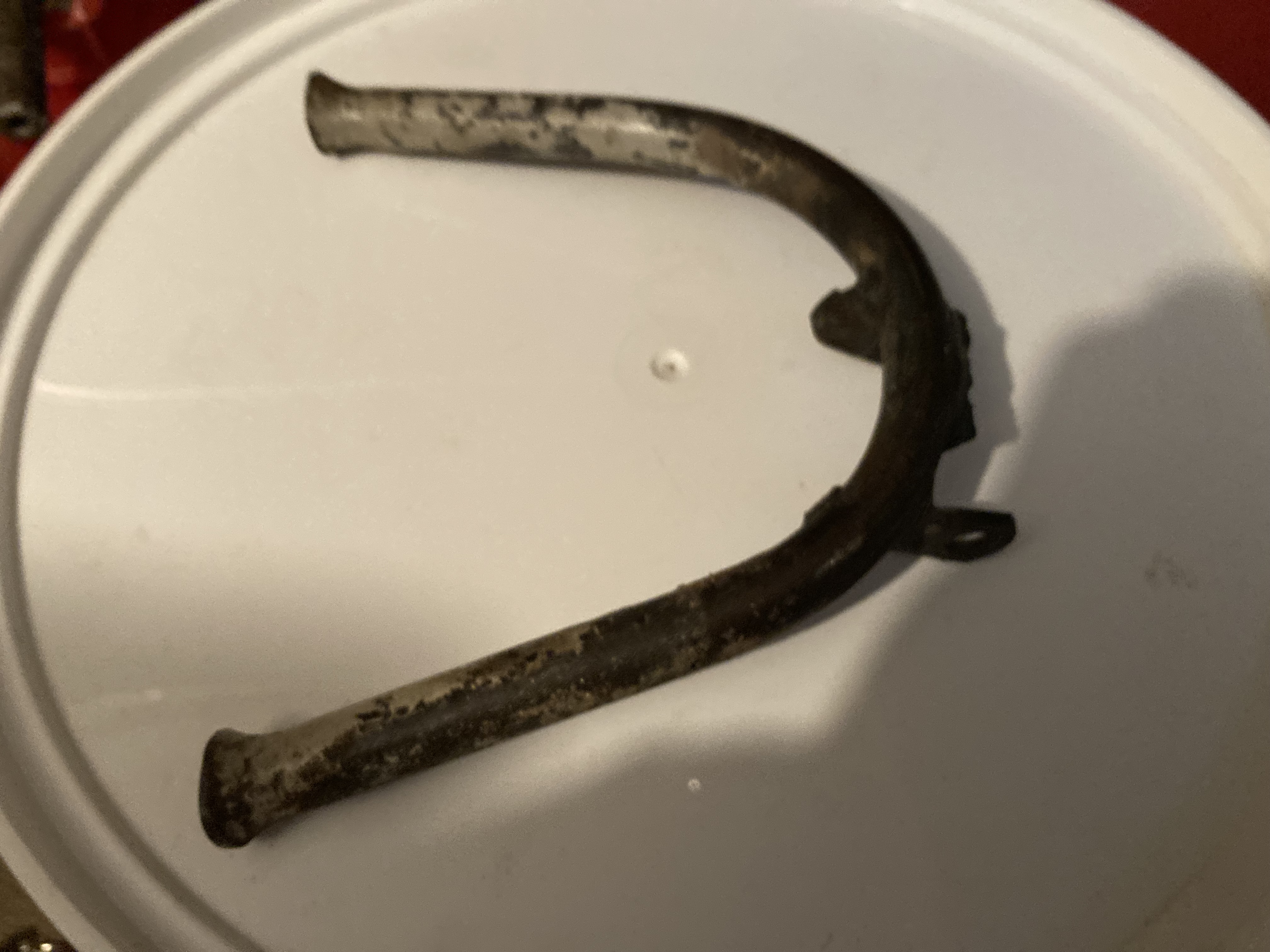

Hello, j’ai bien une béquille de Cabri pour 85 et 98, mais je crois que celle du 50 est en alu coulé
A tout hasard, la photo. Pour le reste, malheureusement rien d’autre, et le 50 est bien spécifique
Pour le logo, je pencherai pour une découpe laser, car pièce bien rare, les leviers sont proches de certains cyclomoteurs de l’époque….

oui,en effet la béquille du cabri est spécifique ( et merdique !)
deux OS en alu moulés enserrés par une vis du carter
alu casserole, ça s'agrandit et le cabri finit par terre !
refaire ..... moi pas joueur pour l' instant , mais pourquoi pas ?? '(envisager en fraisage dans un alu plus raide et microbillé ?) heureusement un seul moule ou les memes pieces a faire, les os sont identiques .
