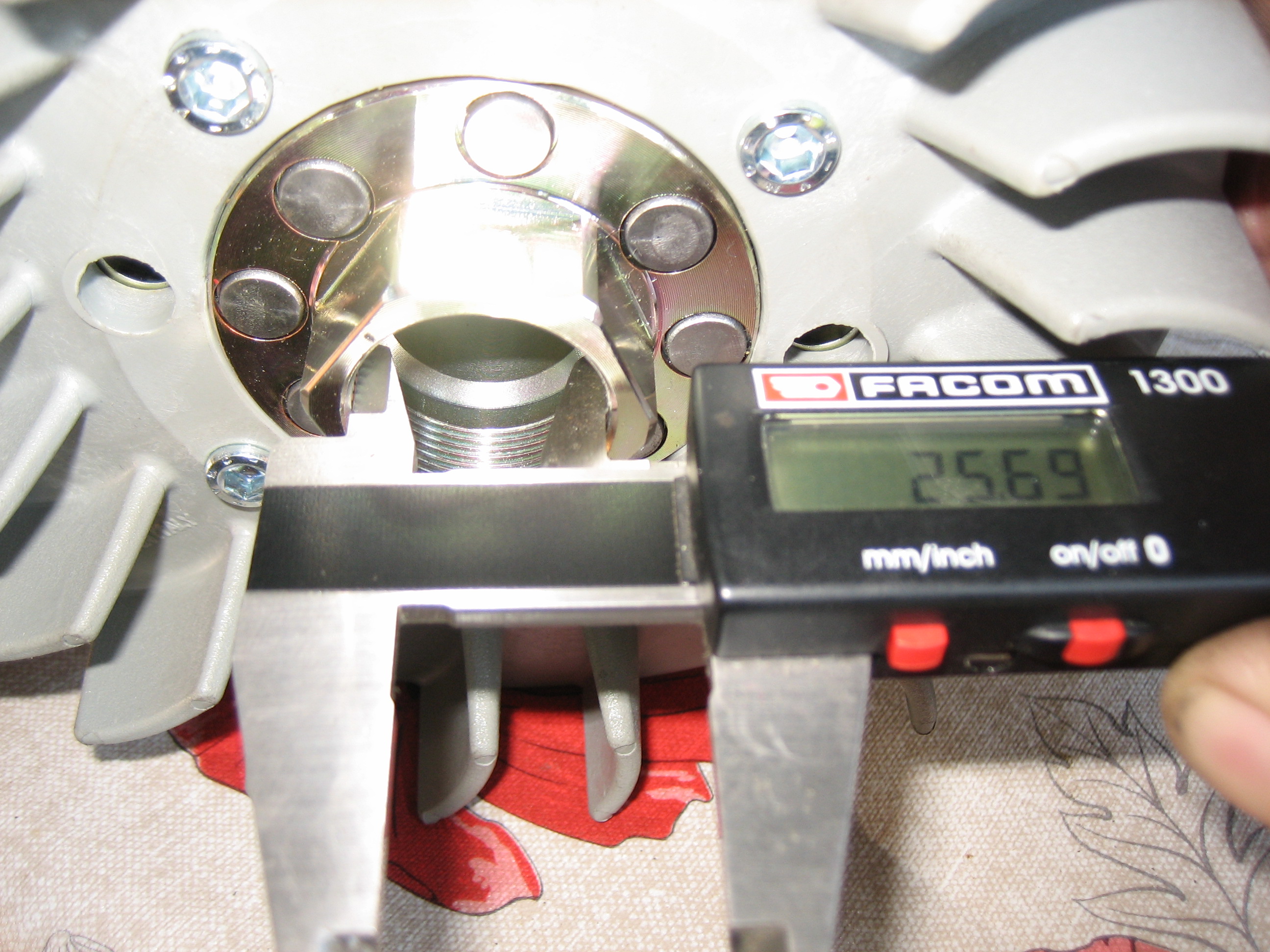

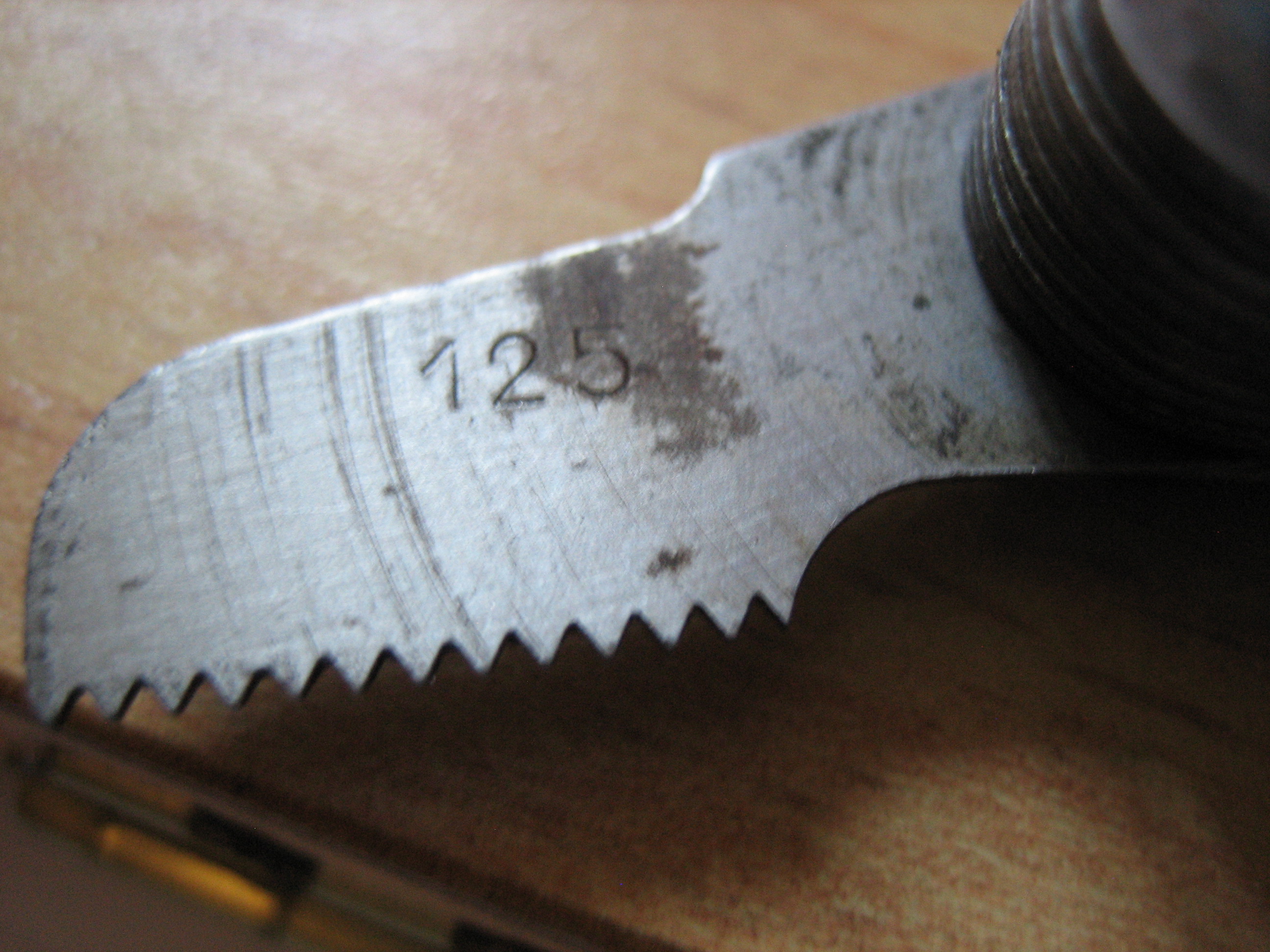

Je cherche les dimensions d’un extracteur pour volant Varitronic, celui des volants d’origine n’est pas compatible et CasaLambretta est en congé!
Si quelqu’un aurait les dimensions je suis preneur! Il y en a sur lbc mais je ne voudrait me tromper!
Merci par avance!
Messages : 969
Re: Réf extracteur Varitronic.
Voila les mesures :temps:
Je dirai 26/125 :bierre:

Si cela peut servir à d’autres la dimension de l’extracteur qui a bien fait sa fonction est 27 x 125. J’avais commandé un 26 mais trop petit.
Messages : 969
Désolé, pourtant le 27/125 ne prenait pas le filet du volant
