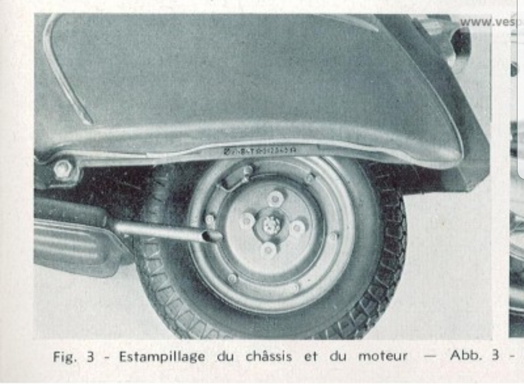

bonjour,
j'avais posé la question fin avril mais sur la partie présentation. Aussi ma question n'a t'elle pas été vue (sauf par un membre qui m'a indiqué l'emplacement du numéro moteur)
Où est le numéro de série sur le cadre? je ne sais pas où le trouver sur les 2 125 GT que j'ai acquis. Un de 1962 et l'autre de 1963.
merci de votre aide
cordialement
gb
Messages : 941
Re: numéro de série sur vespa 125 GT 1962
Bonsoir ,
Retour carrosserie sous aile gauche, attention si coque repeinte, il faut parfois poncer legerement pour le faire apparaitre.
