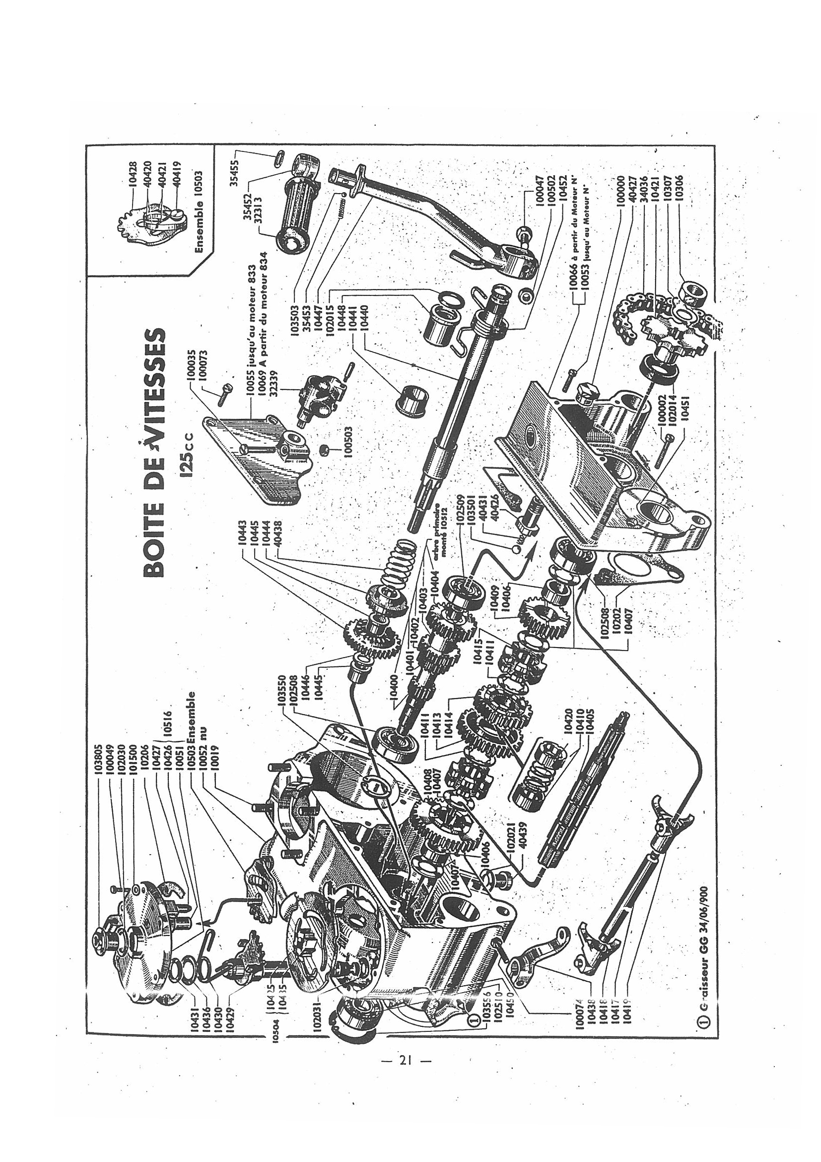

bonsoir a toutes et a tous ; je possède un bernardet E51 123CM3 boite 4 vitesses manuel de 1954 .
j'ai eu un soucis de boite de vitesse qui est bloqué en 3 em je pense que ce soit pas grand chose ou quelques chose qui coince la fourchette ; genre une visse ou un écrou . ou bien le ressort de cassé entre la 2em et la 3em . a aucun moments la boite a fait du bruit ni claquer ou bruit de frottement j'ai pu rentrer en 3em quand même sans problème malgré ce ci . en attendant de faire ouvrir la boite par un pro de véhicules anciens , j'aurai voulu savoir ce que vous en pensez ?
merci pour vos retours.

La doc est ici
http://www.bernardet.com/association/as ... tml#livret
en PDF
http://www.bernardet.com/docs/BERNARDET ... 51_12p.pdf

Re: boite bloqué en 3em sur bernardet 123cm3 E51
merci pour vos retours ; je pense comme vous pour cette panne j'avais été voir le mécano une première fois avec les document en vue éclaté et il ce dirige sur la même analyse que nous , surement pas grand chose qui a bloqué la boite . je vous donnerais des nouvelles surement courant avril pour vous dire ce qui en ai . j'espère le sortir en expo et en balade également il faut qu'il soit vu beaucoup de personne sont curieux a son sujet , son histoire et son historique et vu qu'il est en parfait état et possède toute ses option sauf la montre de bord . j'en ai trouvé une cette après midi que je pouvais la poser en cloisonnement en attendant d'en trouver une d'origine . a très vite pour les nouvelles de mon pépère de 70 ans cette année .
