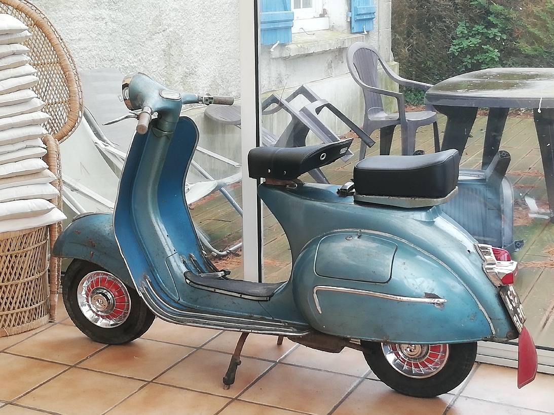

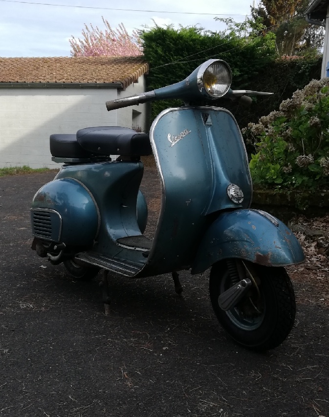

Je viens de ressortir ma Vespa endormie (vnt2m de 62) de mes granges pour la ramener à la vie.
J'ai le réservoir à nettoyer et le carburateur et j'aimerais également lui changer son huile de boite (d'après mes recherches 1/3 litre SAE 30).
J'ai bien visualisé la vis de remplissage (en bas du carter à gauche marquée "OLIO").
Mais il y a un mais, je n'arrive pas à trouver la vis de vidange. J'ai au préalable nettoyé sommairement les carters à l'essence, il faut dire que la dernière fois que j'ai roulé avec... c’était en 2005.
J'ai cherché sur différents sites des photos pour essayer de localiser cette fichue pièce, mais à chaque fois on me balance des photos de GT ou autre PX où la vis de vidange
est clairement identifiable.
J'ai trouvé une solution... aspirer par la bouche l'huile par la vis de remplissage, mais mon dentiste me le déconseille.
Pouvez-vous m'éclairer de vos lanternes afin de préserver mon hygiène bucco-dentaire.
Merci à vous.
PS : pour les puristes, je m'excuse des enjoliveurs indo-chinois, j'ai depuis retrouvé les jantes d'origine en "bleue butagaz".
Où se cache t-elle ?

jules dalero
- Messages : 31
Re: Où se cache t-elle ?
Merci à toi Patrick pour ta réponse,
Je me doutais bien qu'il y avait "un truc" au niveau de la vidange. Ta réponse me confirme que je ne suis pas complètement fou.
Pour la couleur, je suis bien d'accord avec toi, c'est une des plus belles chez Vespa.
Selon la luminosité, elle change de teinte : Pour les enjoliveurs "indo-chinois", je suis désolé, mais ils ont déjà changé de mains.
