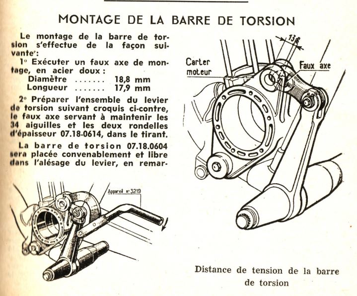

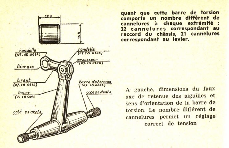

juste une dépose moteur rien de spécial.
Par contre au remontage c'est la barre de torsion qu'il faudra remettre en place correctement pour une suspenstion au top de l'époque.
Changer les roulements, les spi du moteur c'est une autre histoire.

Re: depose moteur
Message par lambretta34480 »
Tres precis le croquis , merçi , quand au joint spy cela parait effectivement tres compliqué vue que je ne suis pas expert en mecanique ...

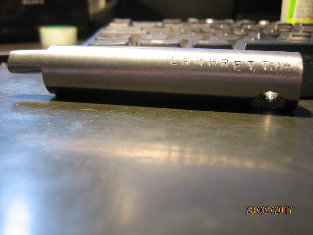

Merçi pour la photo , c'est l'outil vendu a casalambretta ?
Messages : 2291
Re: depose moteur
salut, oui c est l outil casa surtout ne pas modifier le positionnement des cannelures de la barre de torsion sous peine d avoir une suspension complétement molle avec pour conséquence de racler le pot sur les ralentisseurs ou d accrocher la queue droite de la béquille dans les virages a droite avec gros risque de gamelle il est conseillé aussi de mettre une bague bronze a la place des aiguilles sinon bon courage pour la remise en tension.

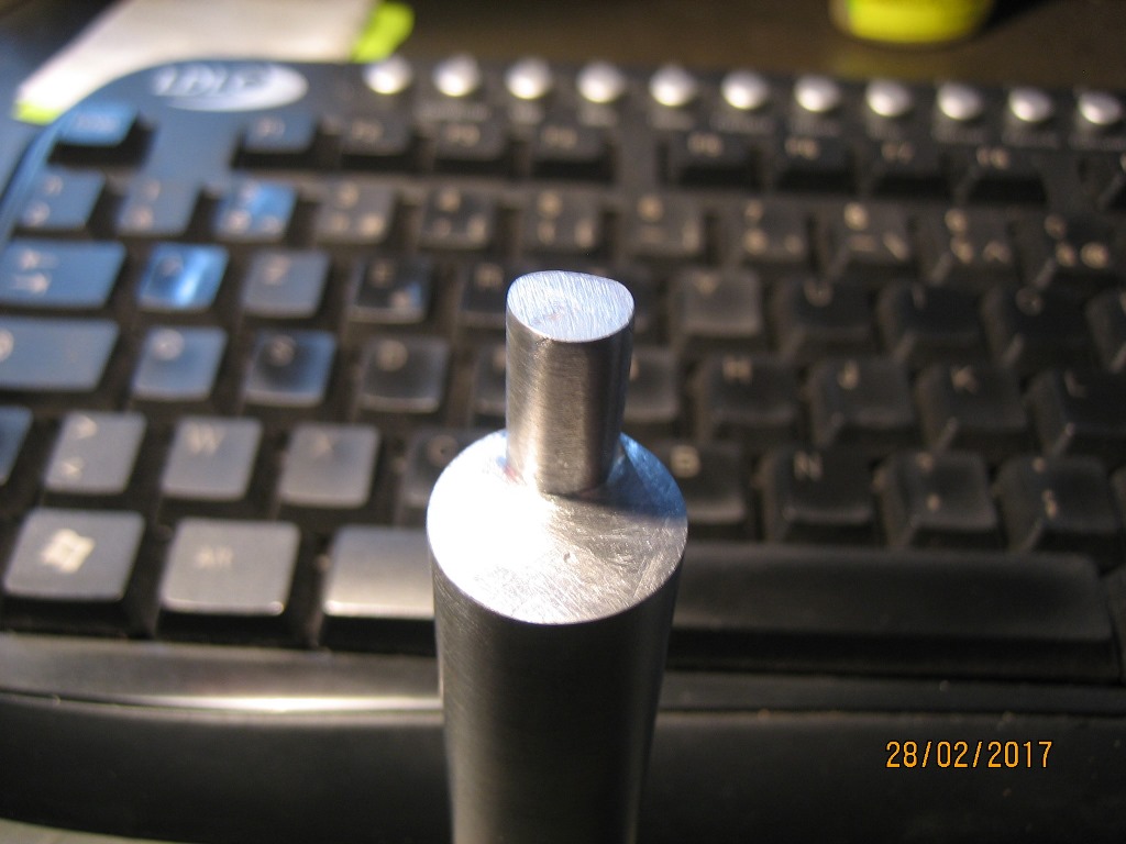

Messages : 994
Re: depose moteur
Non ce n'est pas l'outils casalambretta.
C'est du perso, juste de quoi réaligner les anneaux de brides et servir de faux axe.

Salut ,
C'est possible d'avoir les cotes de l'outil que tu as fabriqué ?
Messages : 994
Re: depose moteur
C'est juste un faux axe, la longueur la plus judicieuse.

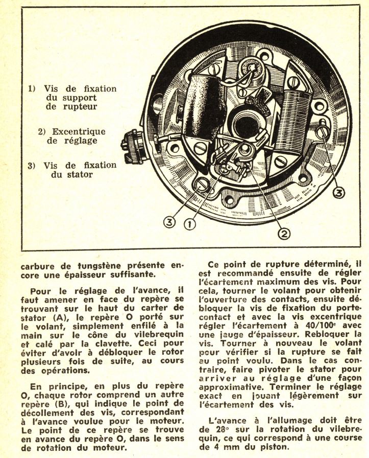

Y a t -il une methode pour regler parfaitement l' allumage ? Les vis a 40mm ça çe n'est pas compliqué , mais pour l'avançe ? Je suppose que cela se regle avec le stator ? Dans çe cas il faut enlever le volant magnétique ... pas simple dans mon cas car sur le villebrequin la gorge de la clavette et trop manger , et la demi lune ne se positionne pas correctement dedans !.
Merçi , si vous avez des conseils ...
Messages : 994
Re: depose moteur

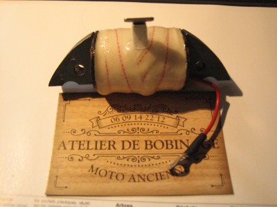

Remettre en état un allumeur c'est,
Faire rebobiner la HT
003 (1).JPG (26.03 Kio) Consulté 4536 fois
Des grains de rupteur brillant propre donc miroir.
un calage comme ci-dessous
un vilebrequin et une clavette en état c'est mieux.
Messages : 2291
Re: depose moteur
salut, perso je mets peine avance c est a dire tourner le plateau complétement dans le sens horaire mais ton probléme ne vient pas de la car quelque soit la position du stator le moteur doit fonctionner correctement, encore une fois laisse tomber ce moteur qui est rincé et refait l autre avec réalesage de façon a retrouver les pleines compressions, changement des spis et roulement et le reste enfin la totale, vérification de l échappement qui souvent est trés calaminé sinon ce que tu fais en ce moment ne sert strictement a rien.
