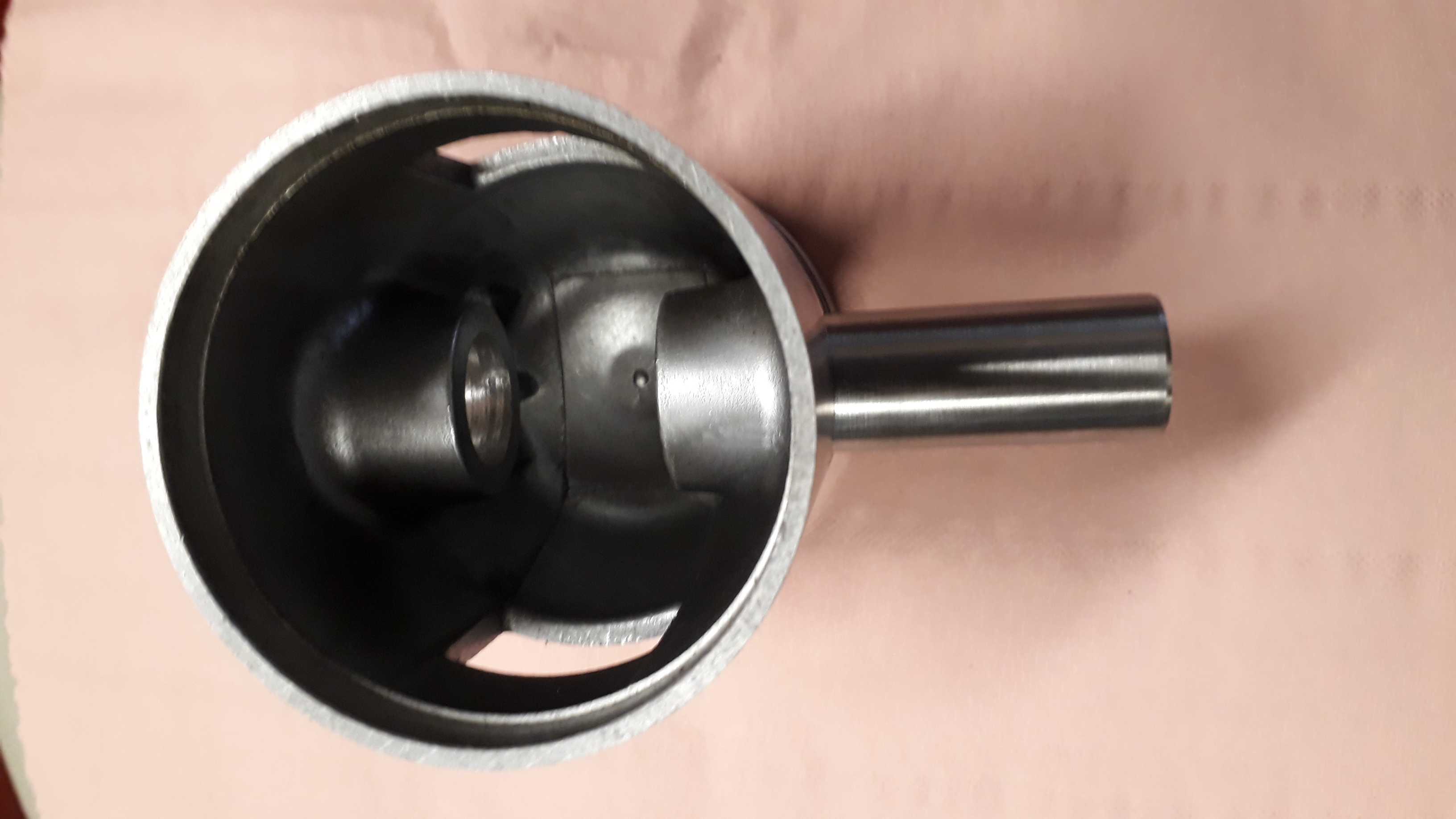

5% de quoi si c'est de la minéral c'est de la merde si c'est de la semie synthése c'est déjà bien si c'est de la synthése pure (que je préconise) c'est le top mais a 5% c'est beaucoup trop, aprés pour serrer faut voir si ton haut moteur sort d'un réalésage avec piston neuf ce qui m'étonnerait car pour trouver des pistons bernardet 250 en cote réparation c'est mission impossible si ton haut moteur a déjà des milliers de km y'a moins de risques, un serrage arrive souvent quand tu mets ton moteur a pleine charge pendant un certain temps si tu conduis pépére sur le couple car a mon avis le 250 ne doit pas en manquer le risques de serrages seront réduits aussi je pense après c'est vrai que les bernardet ne sont pas réputés pour bien refroidir faut éviter une sortie a 35 degrés avec un feu rouge tout les 100 metres.
Re: Carbu PHBL 24 AD sur BM 250
- Piston en 67,5 NOS
- Cylindre déjà réalésé mais dans les tolérances
- Vilo NOS
Le pourcentage d'huile est élevé, je dimiuerai après rodage , je pense qu'il n'y a pas de risque.
