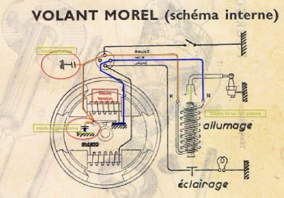

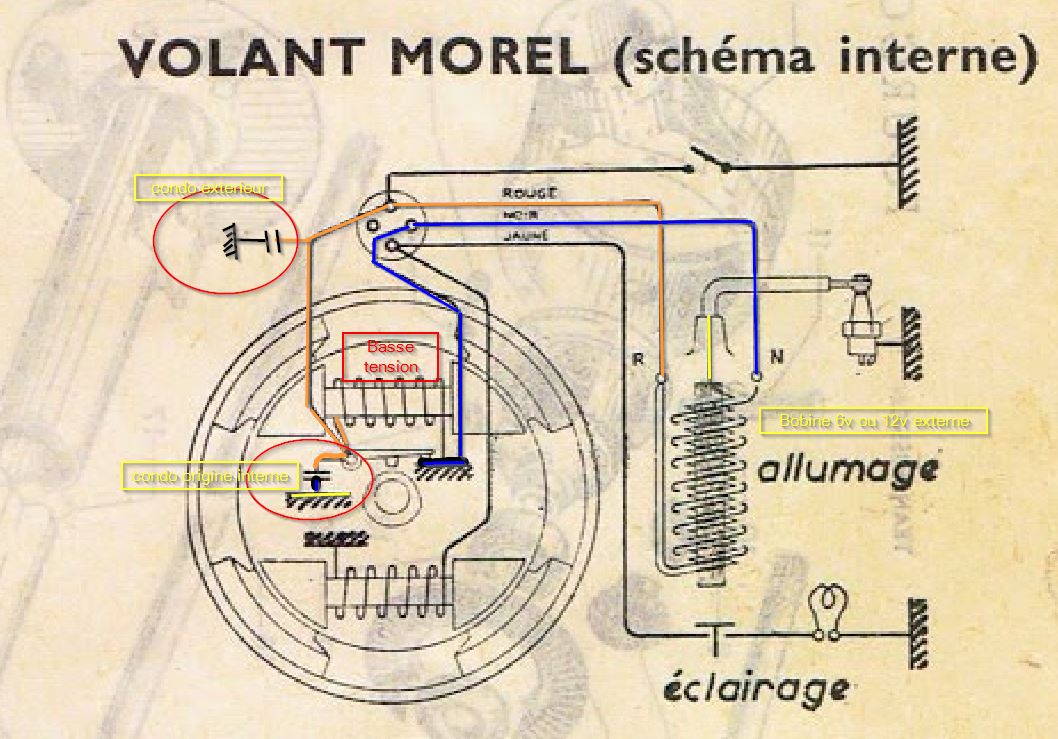

Quand tu dis, tout mettre en externe, cela signifie la bobine d'origine et le condensateur ?
Je vous tiens au courant
lucasmax
Messages : 8
Inscription : 29 mai 2023, 18:52
Re: LD 125 : pb accélération
Message par lucasmax »
oui tu fais les branchement comme sur cet allumage
tu ne peux pas mettre la bobine interne en extérieur car c'est elle qui fournit la basse tension mais tu débranches la HT( haute tension) et tu mets une bobine externe
sinon dans un premier temps tu peux juste mettre un condo à l'extérieur
en mettant le condensateur à l'extérieur
