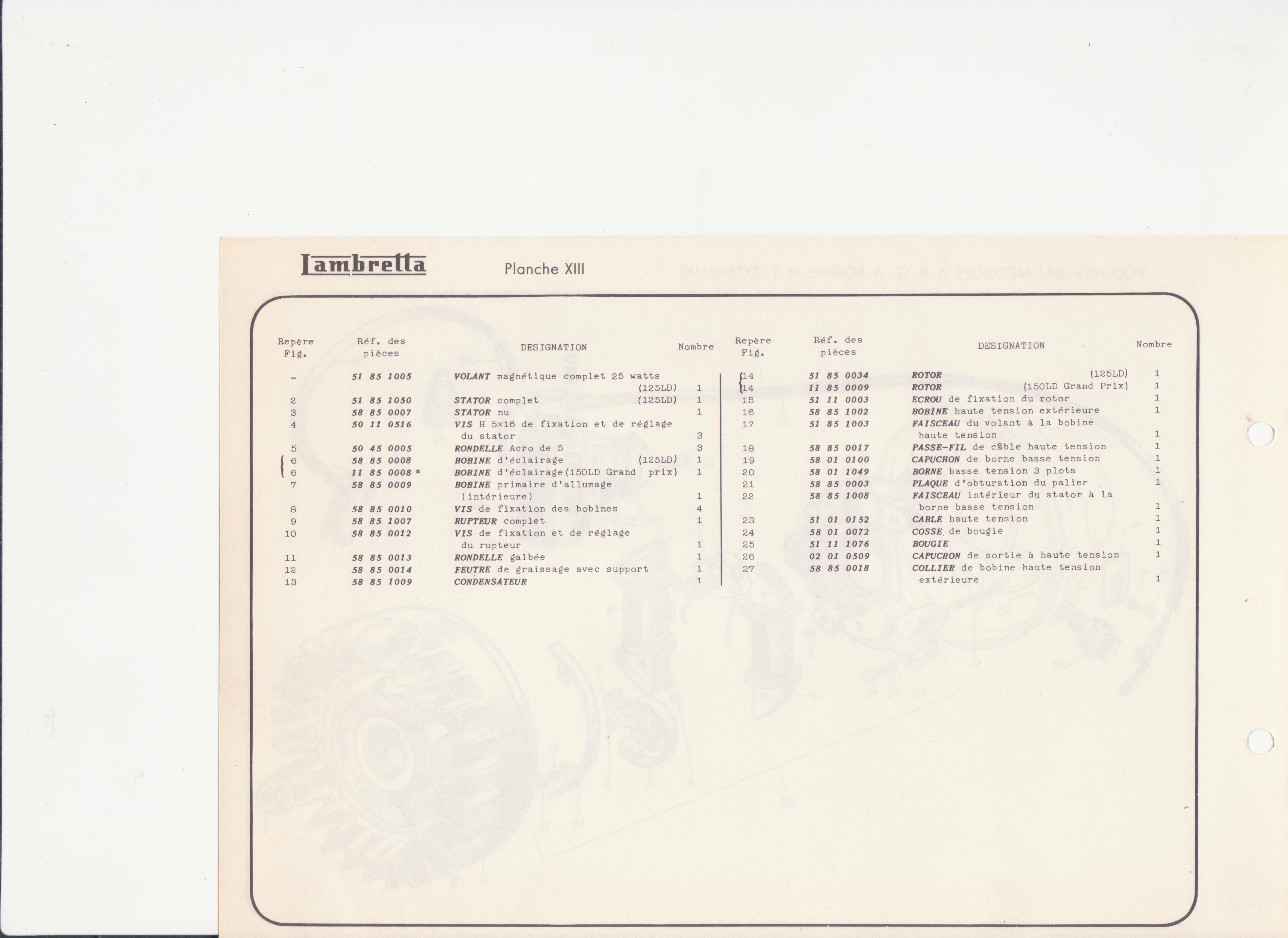

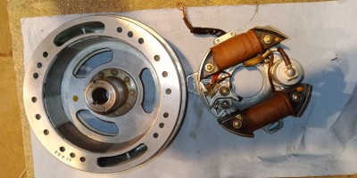

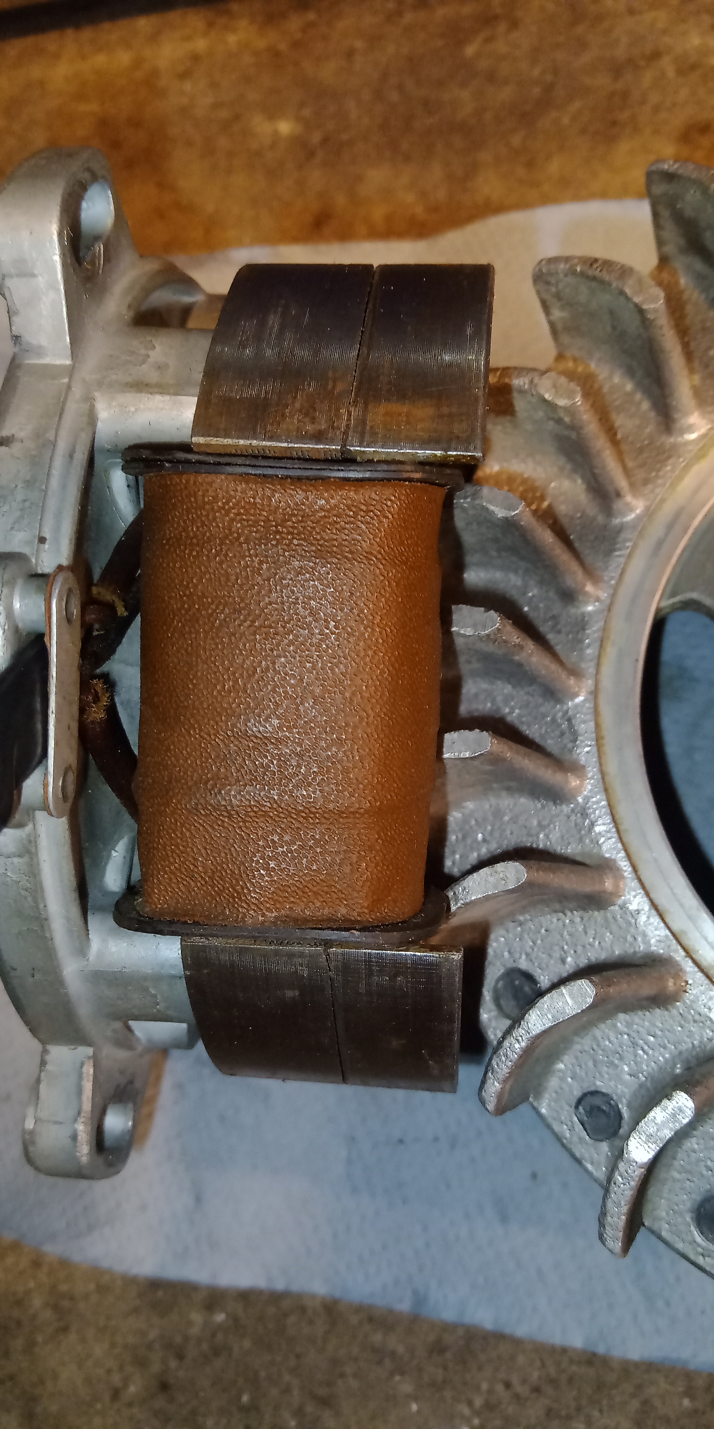

Je commence le remontage de mon 125 LD de 1954, acheté partiellement démonté il y a 20 ans. Il semble que sur ce modèle, il y ait une bobine HT externe. Si quelqu'un peu me confirmer cela. De plus savez vous où celle ci est installée d'origine (une photo?)? Comme je ne suis pas sûr également de l'état de mes bobines actuelles savez vous identifier la marque de cette allumage?(il y a un numéro identique sur la platine et le volant:19333). Merci par avance de votre précieuse aide.

salut, c est un allumage morel et la bobine d excitation c est celle qui est reliée a la borne du rupteur l autre c est pour l alimentation électrique c est pas la peine de les changer car elles sont indestructibles en plus au visuel elles sont nickels, c est un plateau d allumage qui n a pas beaucoup tourné.

Merci pour le plan, je n étais pas arrivé le trouver celui là.

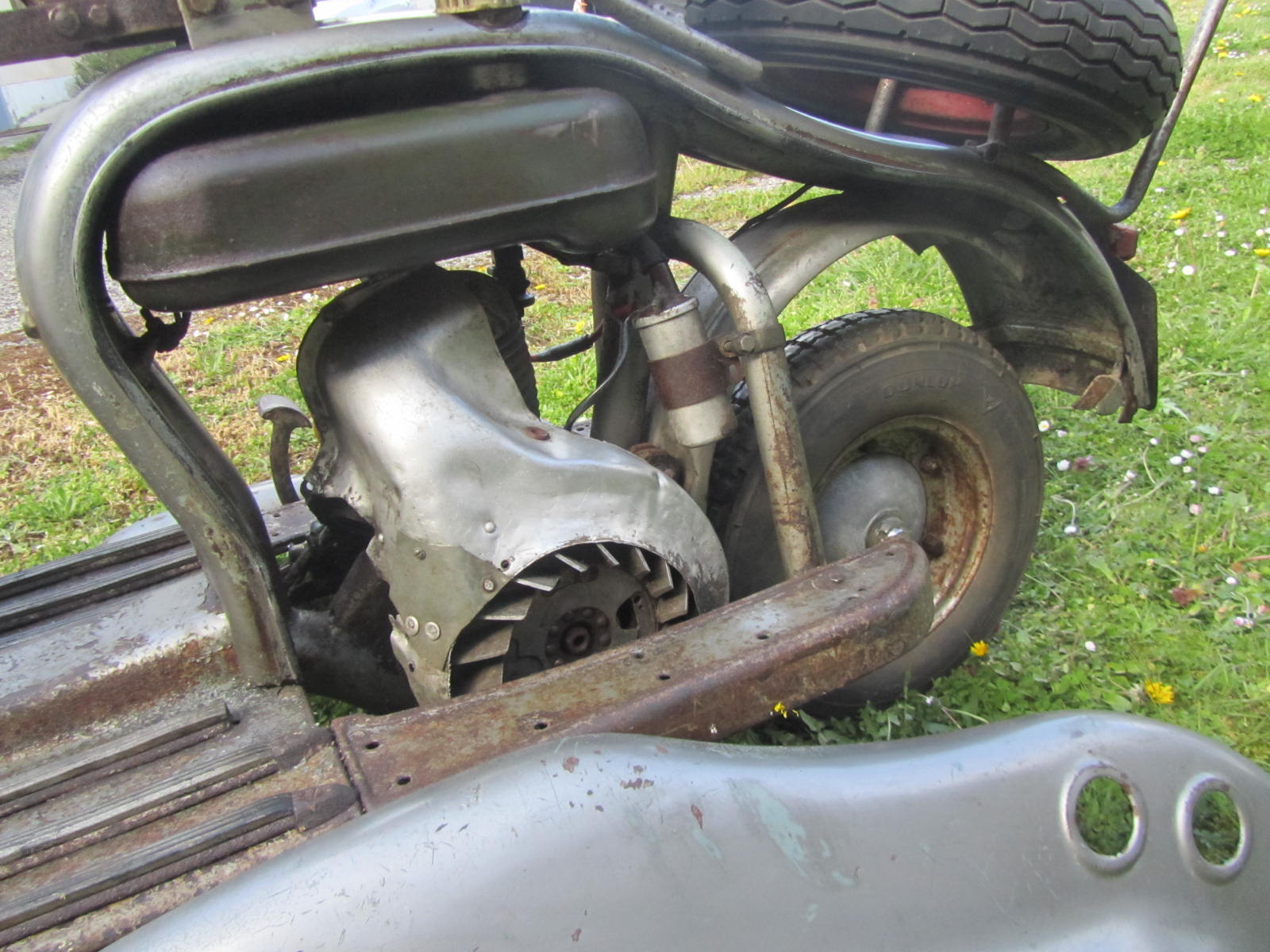

la bobine ht externe est montée sur l arche ar gauche normalement y a une patte pour accueillir la bobine morel sinon il est possible de mettre une bobine seche ht type peugeot 103 plus fiable ou c est le corps qui fait masse.

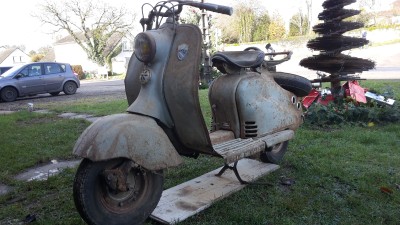

Pour le plaisir une photo de l'engin. J'ai également un problème de flotteur sur le carbu, je vais regarder si il y a déjà un sujet d'ouvert à ce propos, avant d'ouvrir une nouvelle discussion.

J'ai rencontré aussi un problème d'allumage bobine Ht interne fonctionnait aléatoirement. J'ai mis une bobine externe de voiture en 12 volt que j'avais en stock. Voici mon montage à droite.
