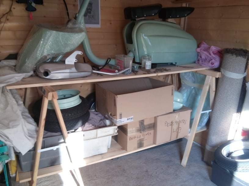

un grosse commande de pieces chez xavier et le puzzle est quasiment complet
on demarre petitement aujourd hui par le remontage de la suspension avant , jante,pneu => objectif le mettre rapidement sur ses "pattes" pour travailler a l' aise

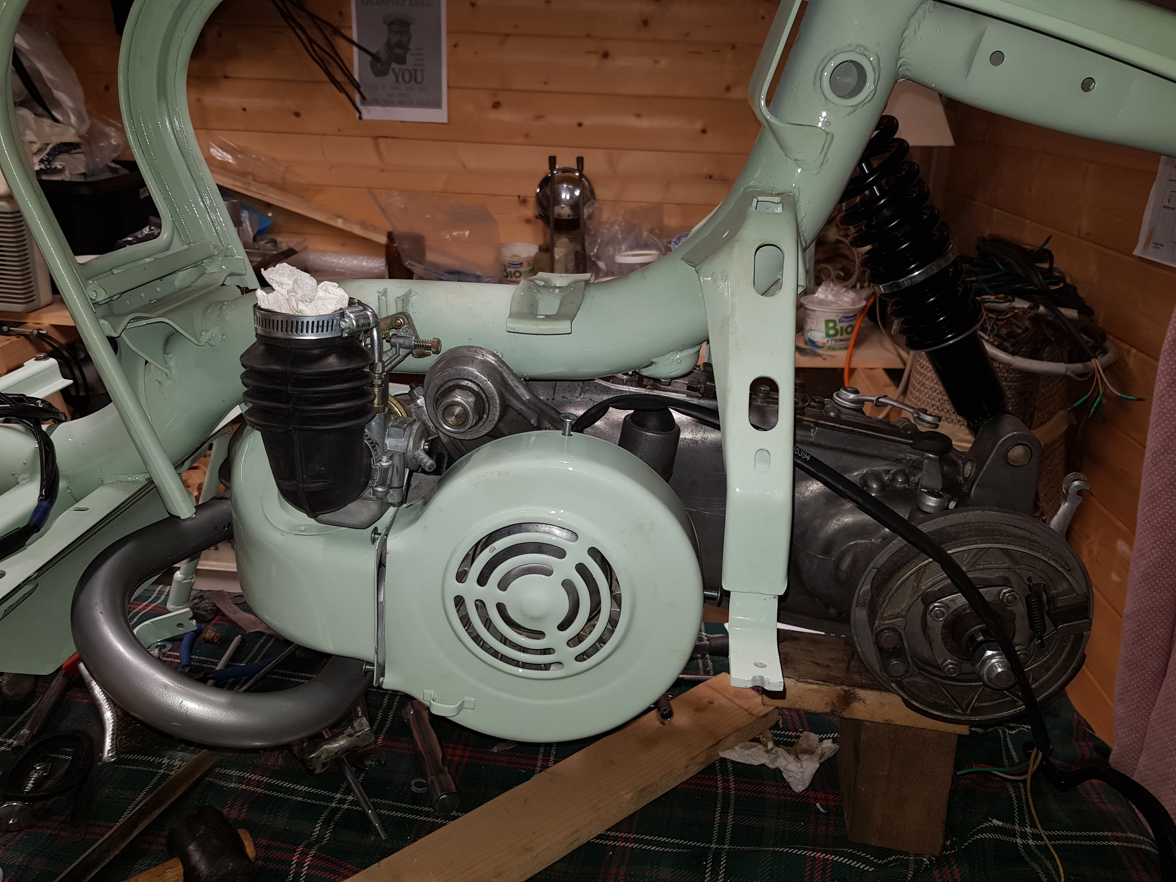

Ca avance donc doucement ( a ma vitesse :=D: ) ,aujourd hui mise en place du moteur dans le cadre !!! pas trop galere !!!
J attend encore quelques pieces (axe roue avant ) pour pouvoir le mettre sur "ses pattes" ,monter le guidon ,cablerie et faisceau electrique !!!! la suite au fur et a mesure !!!
sur la table:
le bouzin dans le cadre
une galere avec le pot d echappement ,le coude refab casa , n'a pas le meme angle que l ancien....faut que je gagne 1/2 cm pour pouvoir le fixer coté carter

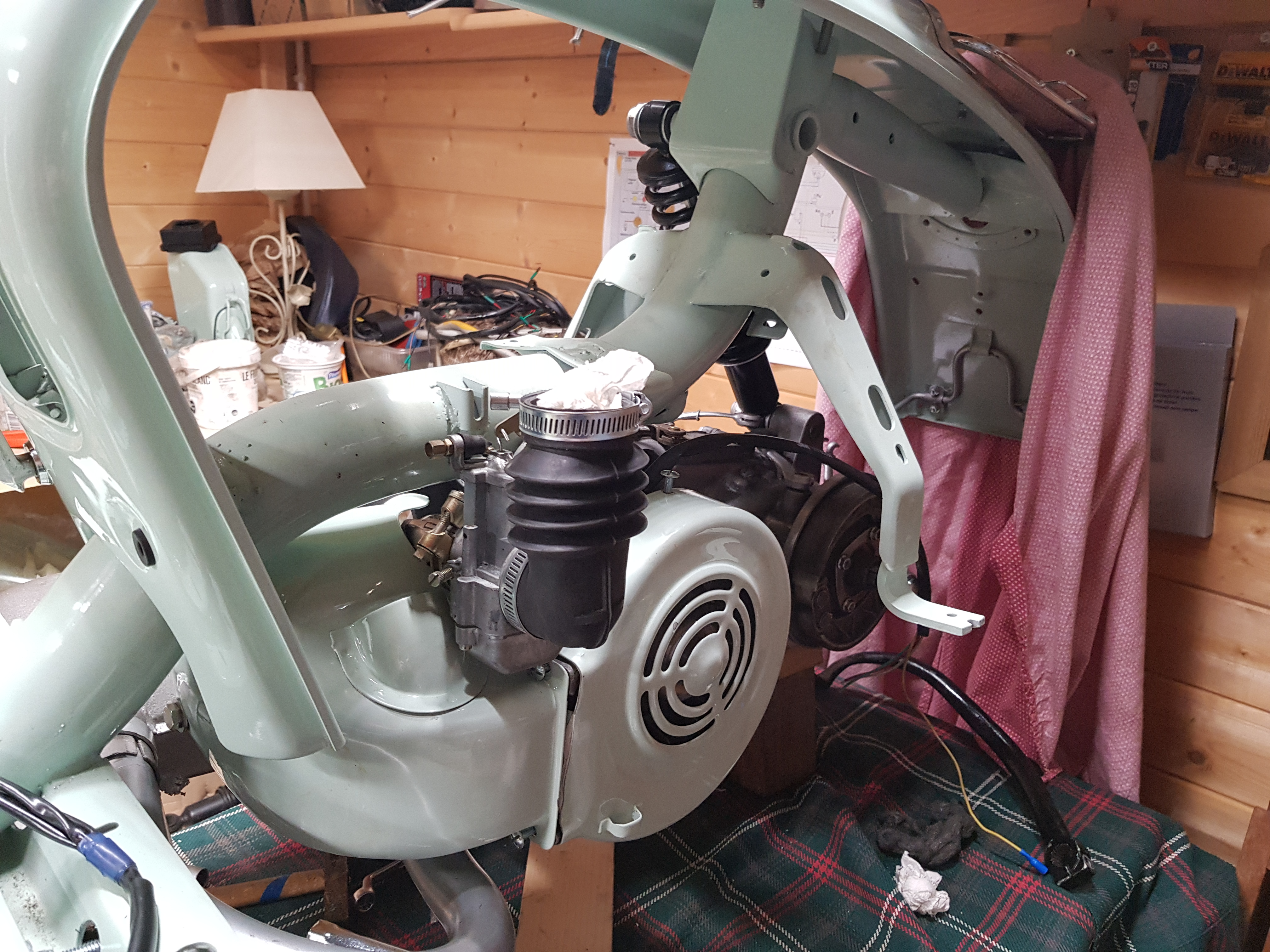

La santé et le moral revenant petit à petit au mieux, je poursuit doucement le remontage..le moteur a,entre temps, etait retombé du cadre est remonté, pour a ssemblage du coude et du pot neuf....
Aujourd hui c etait au guidon d etre équipé avant de retrouver sa place....
