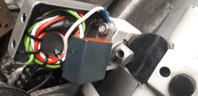

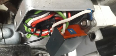

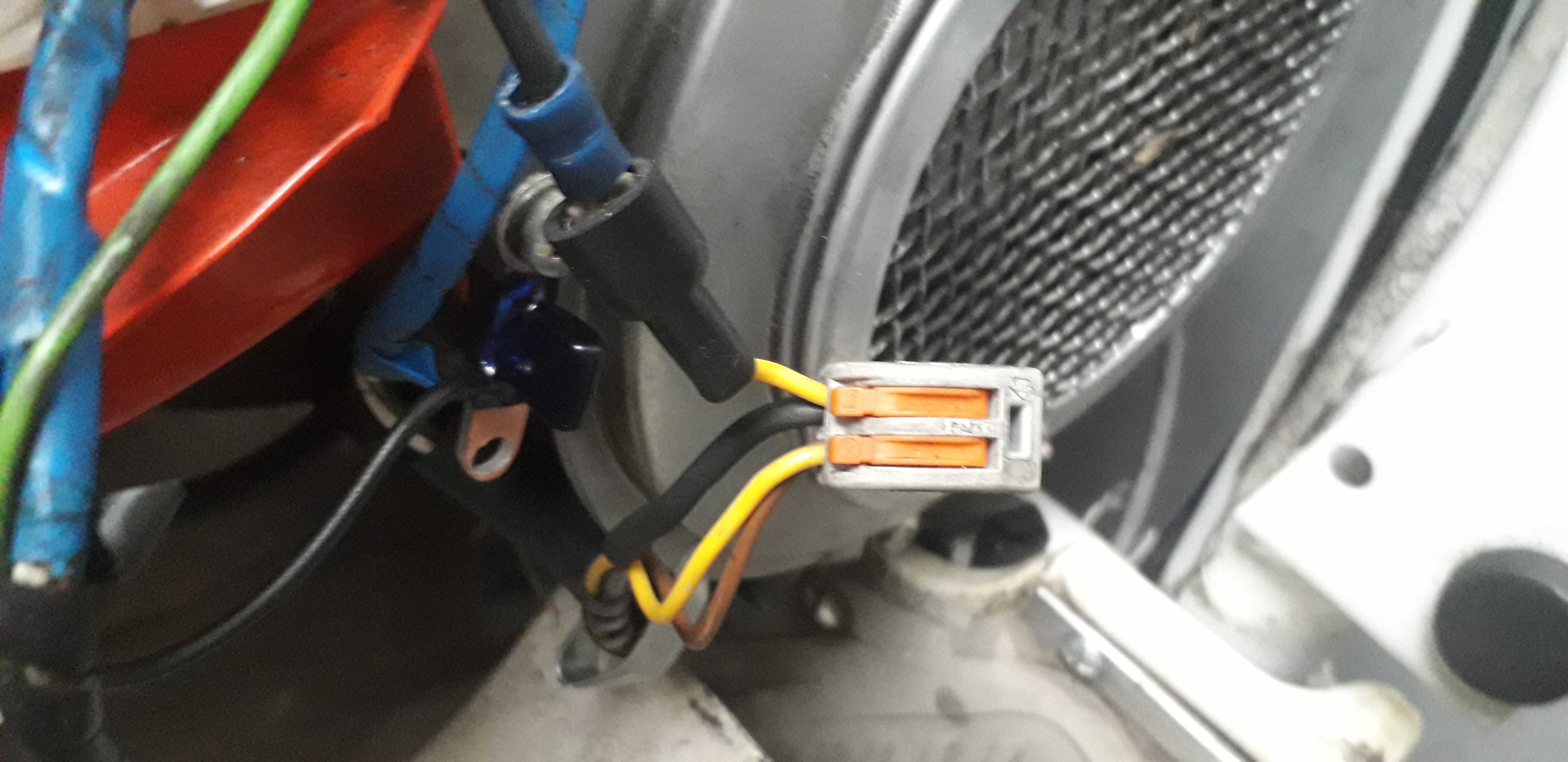

Comme promis voici le montage references du module de remplacement des rupteurs
Bonne lecture !
Photos avec cablage rupteur et condo
Photos avec le module

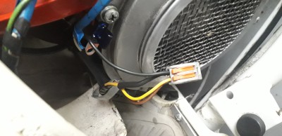

Photos des pocess de cablages
Photos de la ref du module et son distributeur
Bonne lecture
Tonton jaja

Salut ; bien vu ce module ( si en plus : testez et approuvez ) .
ça pourrait etre un bon compromis au vis platinées et condo .

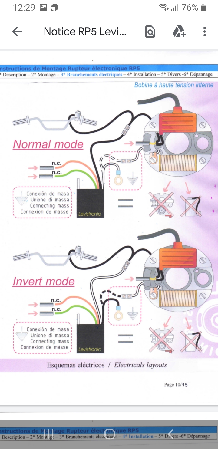

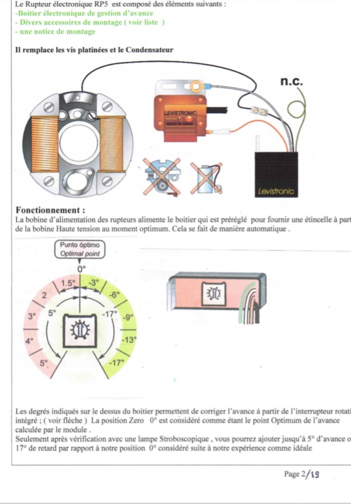

Super, un grand merci, je connaissais ce système mais pour les moteurs 4 temps de motoculteur.
J'ai cherché plusieurs fois un modèle compatible avec les moteurs deux temps avec bobine d'éclairage sans trouver. En plus ce modèle possède un réglage d'avance intégré donc pas besoin de jouer avec le décalage du volant , on garde donc la clavette. Ce qui facilite grandement l'ajustement du point allumage.
Je viens de commander ce système via eBay. 104 Euros livré.
Tonton jaja tu nous as gatés.

Je l ai essayé depuis pres de 3 ans ce module sur plusieurs machines et c est vraiement bien
J attends impatiemment vos retour pour affiner et ou corriger d eventuelles ameliorations .
