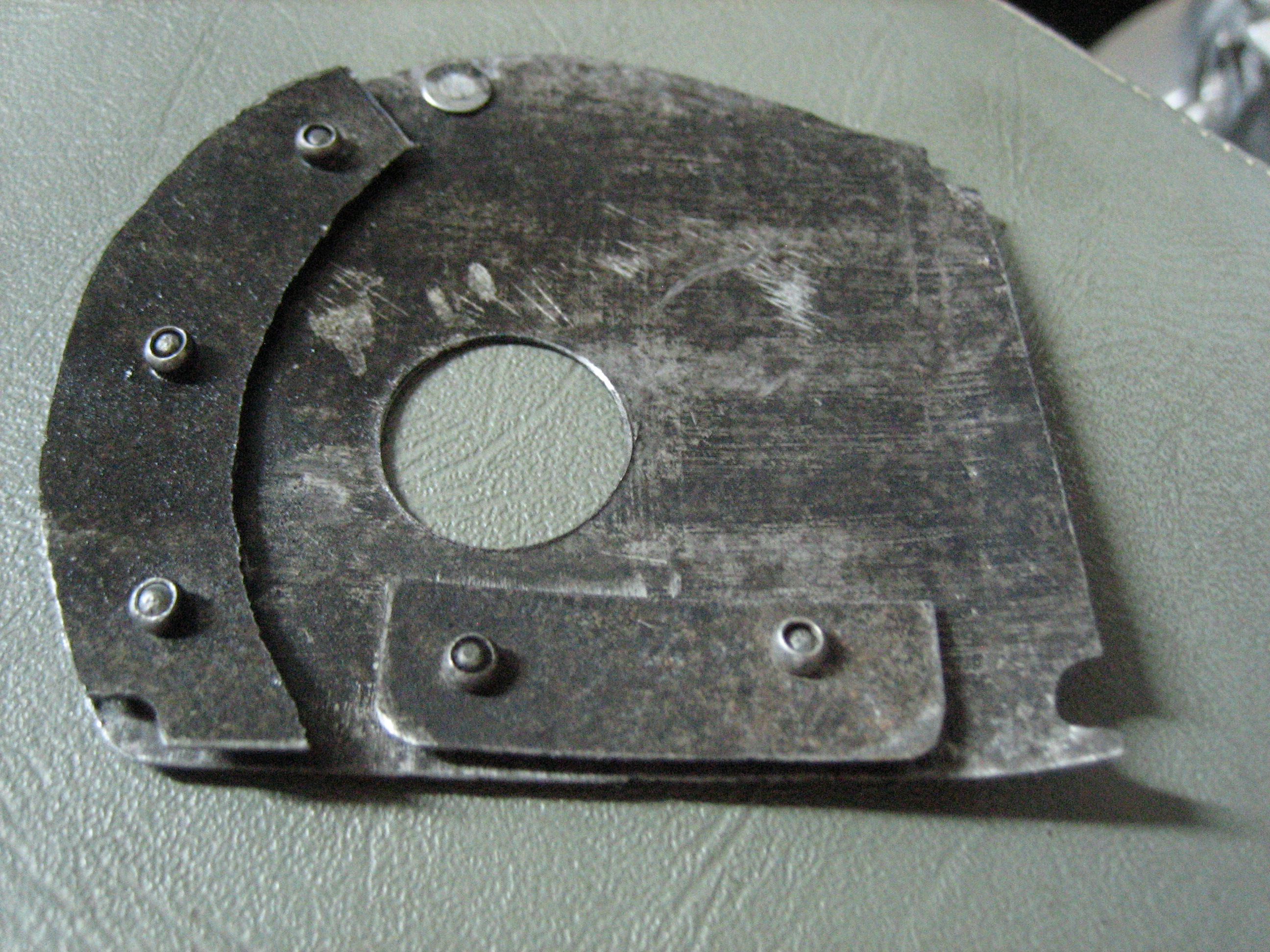

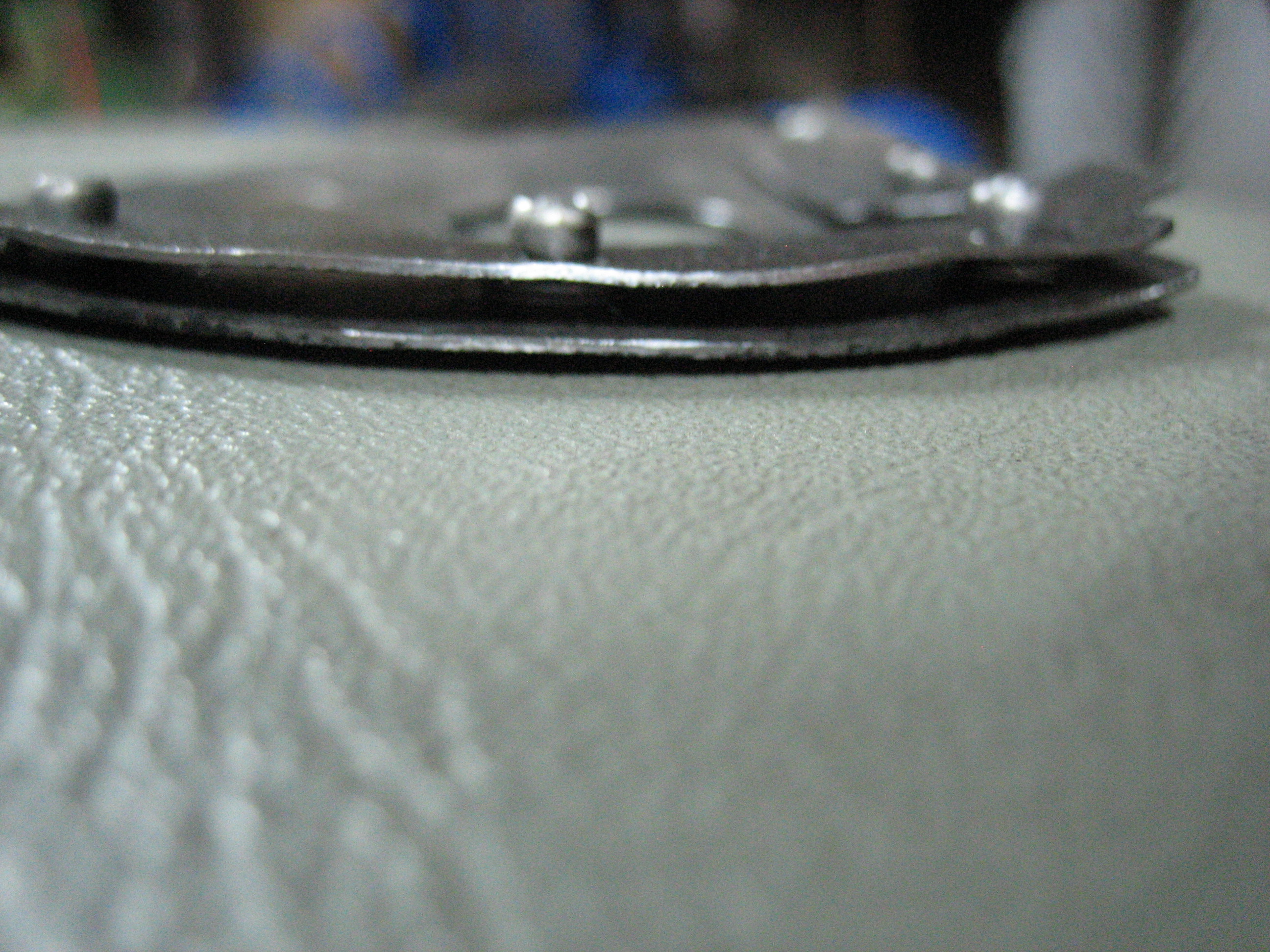

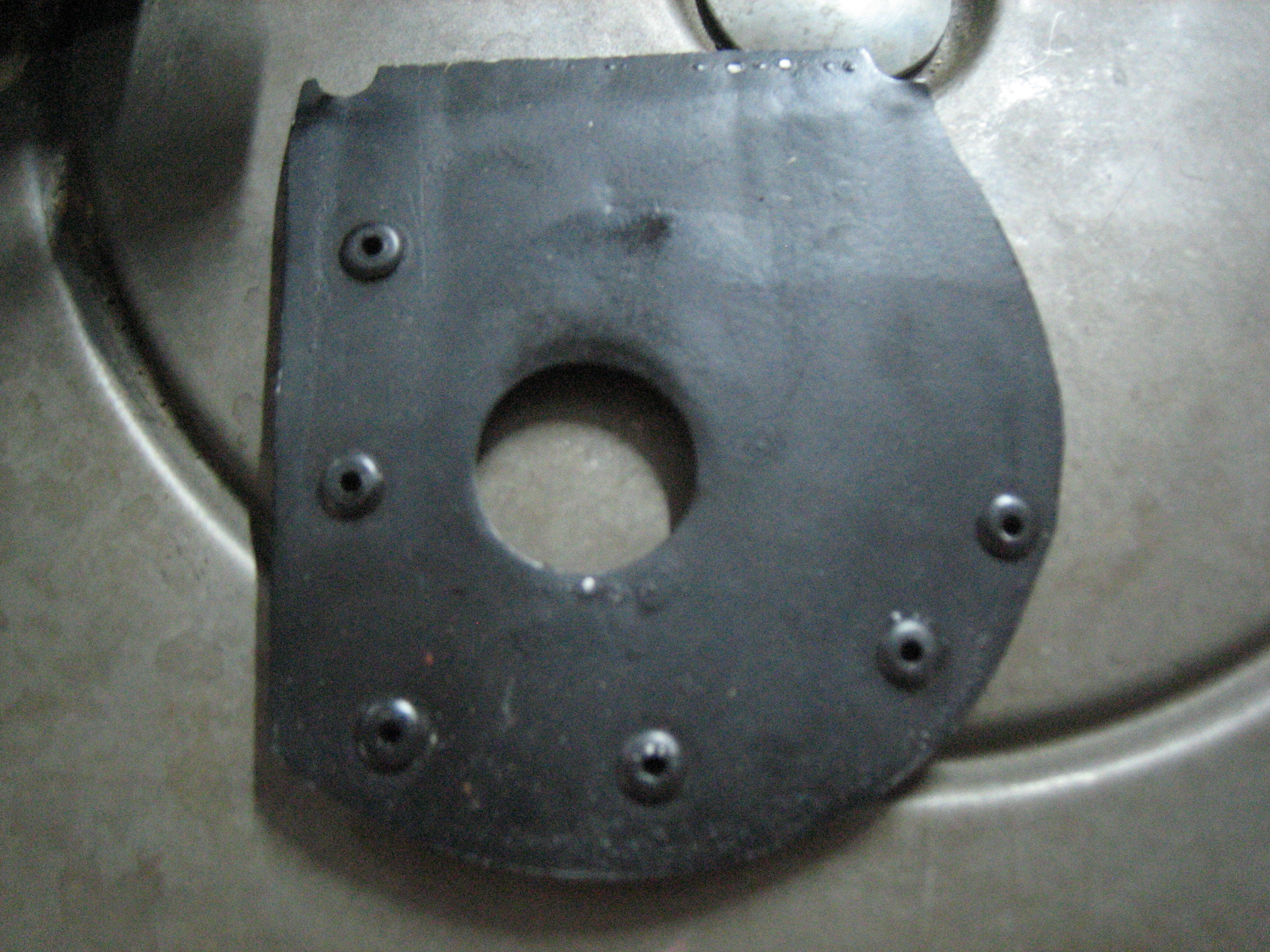

Après il est nécessaire de refroidir le haut moteur donc aussi la bougie avec l'air forcé.
Une tôle, des rivets, des rondelles en entretoise du coût ça ventile bien mieux
Bonne réalisation

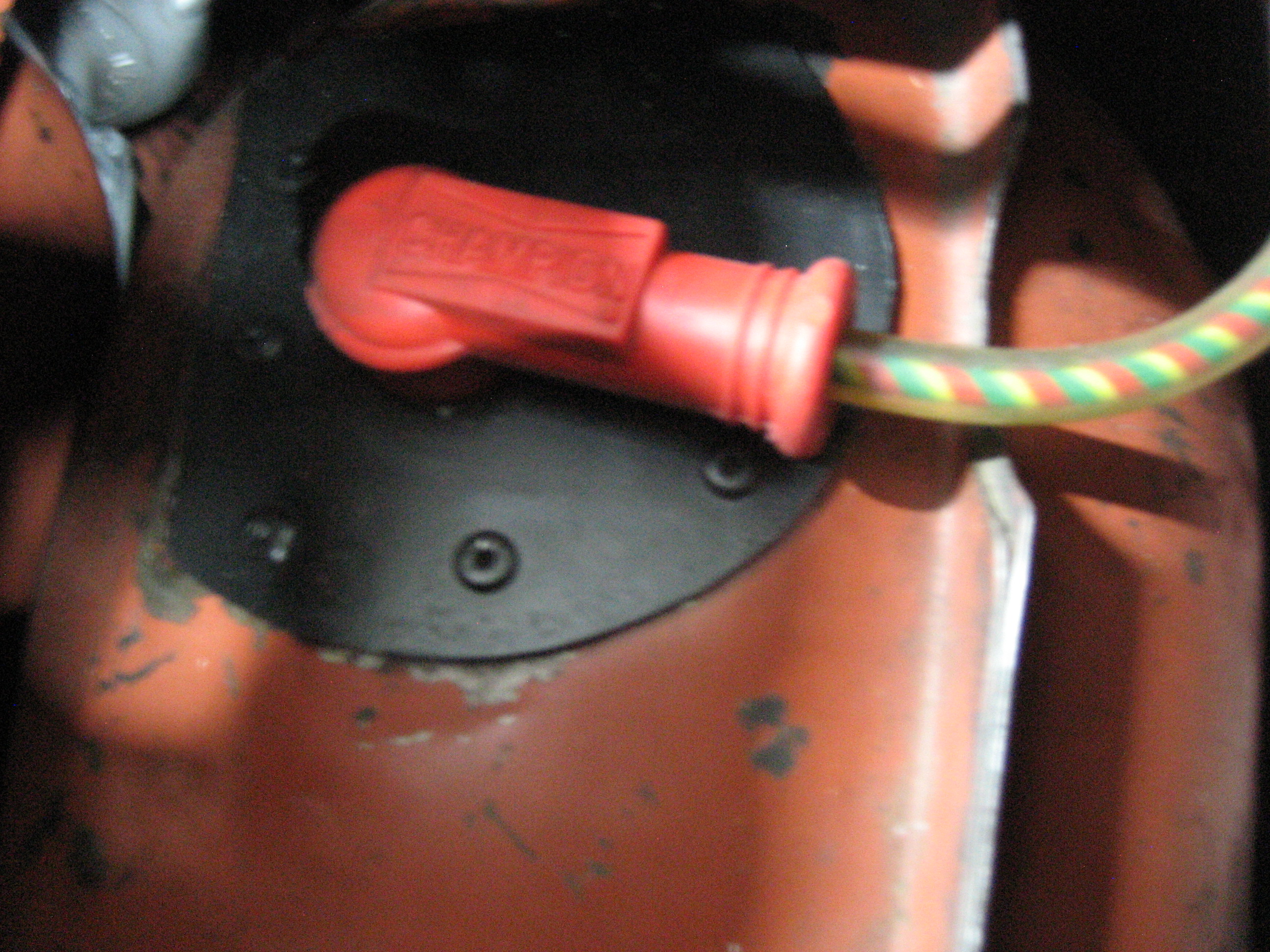

En ce qui concerne le refroidissement j ai fais une plaque mais pas vu de changements probants
