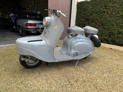

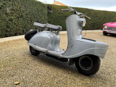

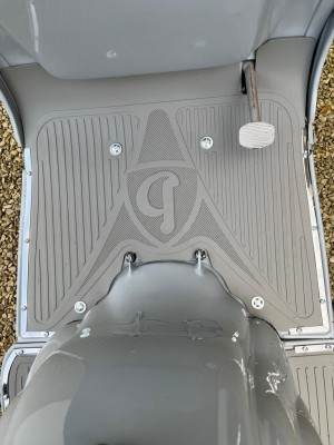

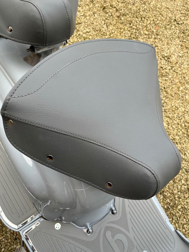

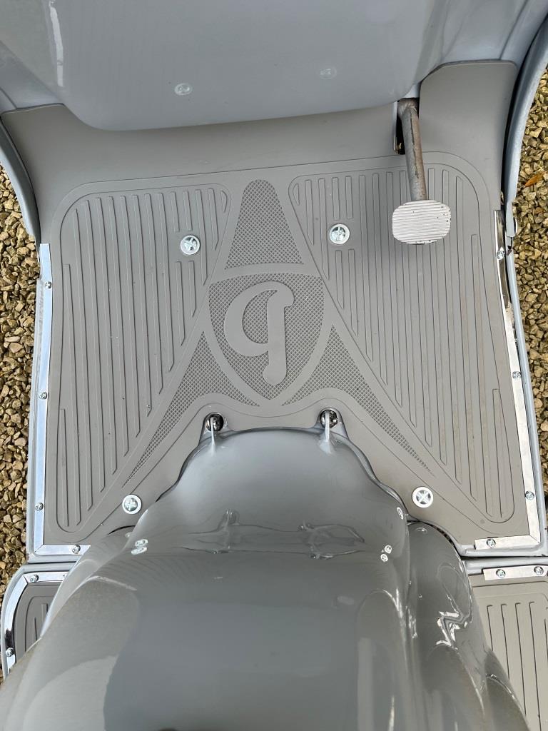

Bonjour ML28,
Merci de tes réponses et pour répondre à ta demande, quelques photos.
- Messages : 10261
Re: Carburateur Gurtner S57 et câbles changement de vitesses
Il est tout simplement magnifique. Bravo.

Depuis les photos, j'ai trouvé de la bande rétroréfléchissante rouge pour terminer mon cache roue de secours.
Il me reste plus qu'à trouver un sellier pour me refaire la sangle de maintien du passager.

Tout d'abord félicitation pour ta restauration, elle est magnifique. Si je ne me trompe tes selles ont été refaites chez Pexxel, pour ta sangle de maintient, sache qu'il peut également te la refabriquer (personnellement il m'a fait le boulot pour 20 ou 30 balles, par contre demande lui de faire les orifices de passages des gonds suffisamment large !). Je veux pas faire de la pub pour Pexxel mais en France c'est quand même le meilleur (flûte je viens faire de la pub). Mais bon c'est bien connu avec Pexxel, c'est Impec.
Bonne fin de restauration à toi.

Mais, j'ai perdu les deux vis qui tiennent la carrosserie supportant les sièges ( celles qui sont au niveau du plancher juste au niveau du tapis central ) une photo serait plus explicite certes.
Je vais ouvrir une nouvelle discussion et joindre une photo pour savoir comment les membres du forum ont résolu le problème s'ils ont eu à trouver ces vis particulières.
