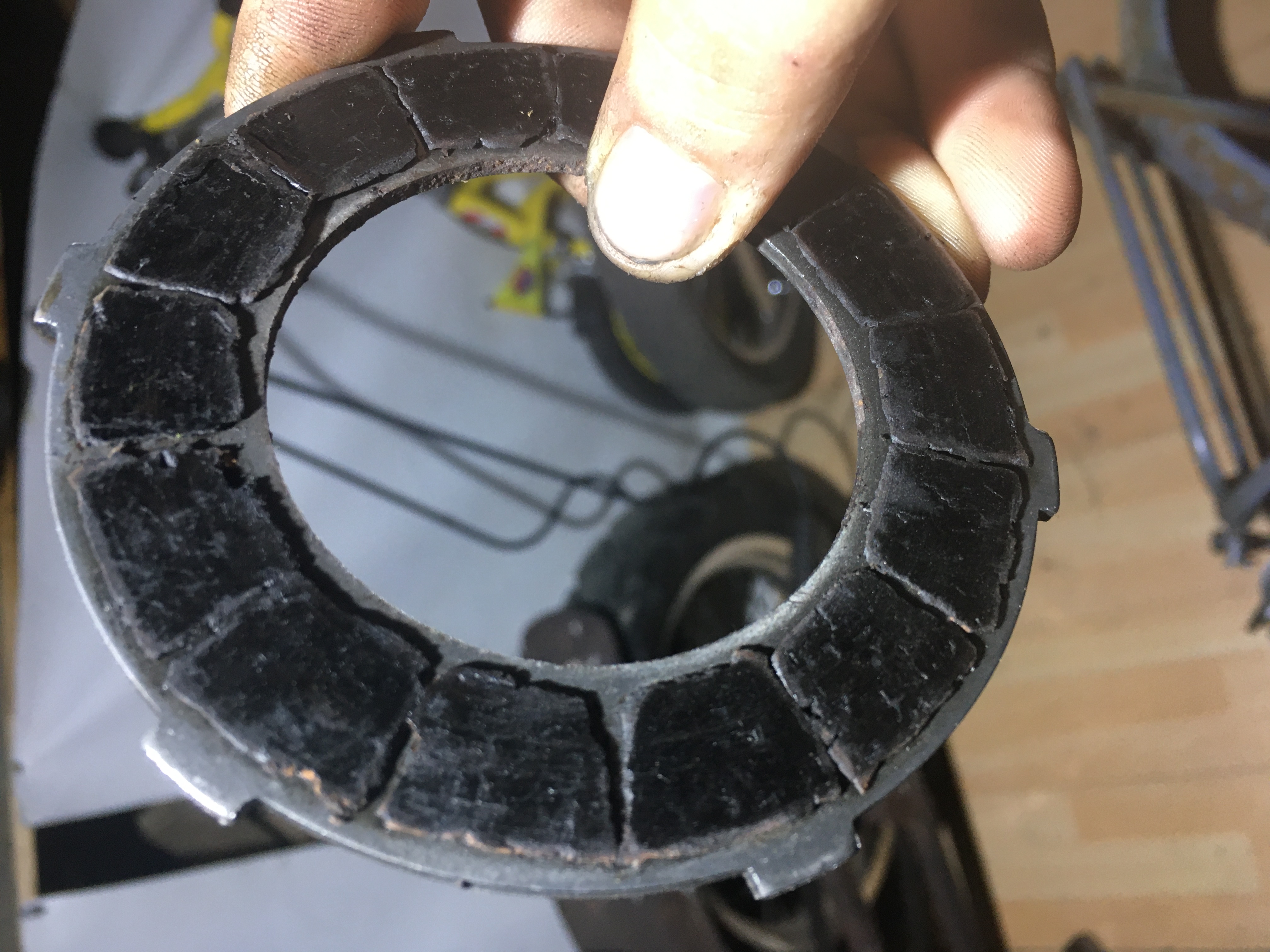

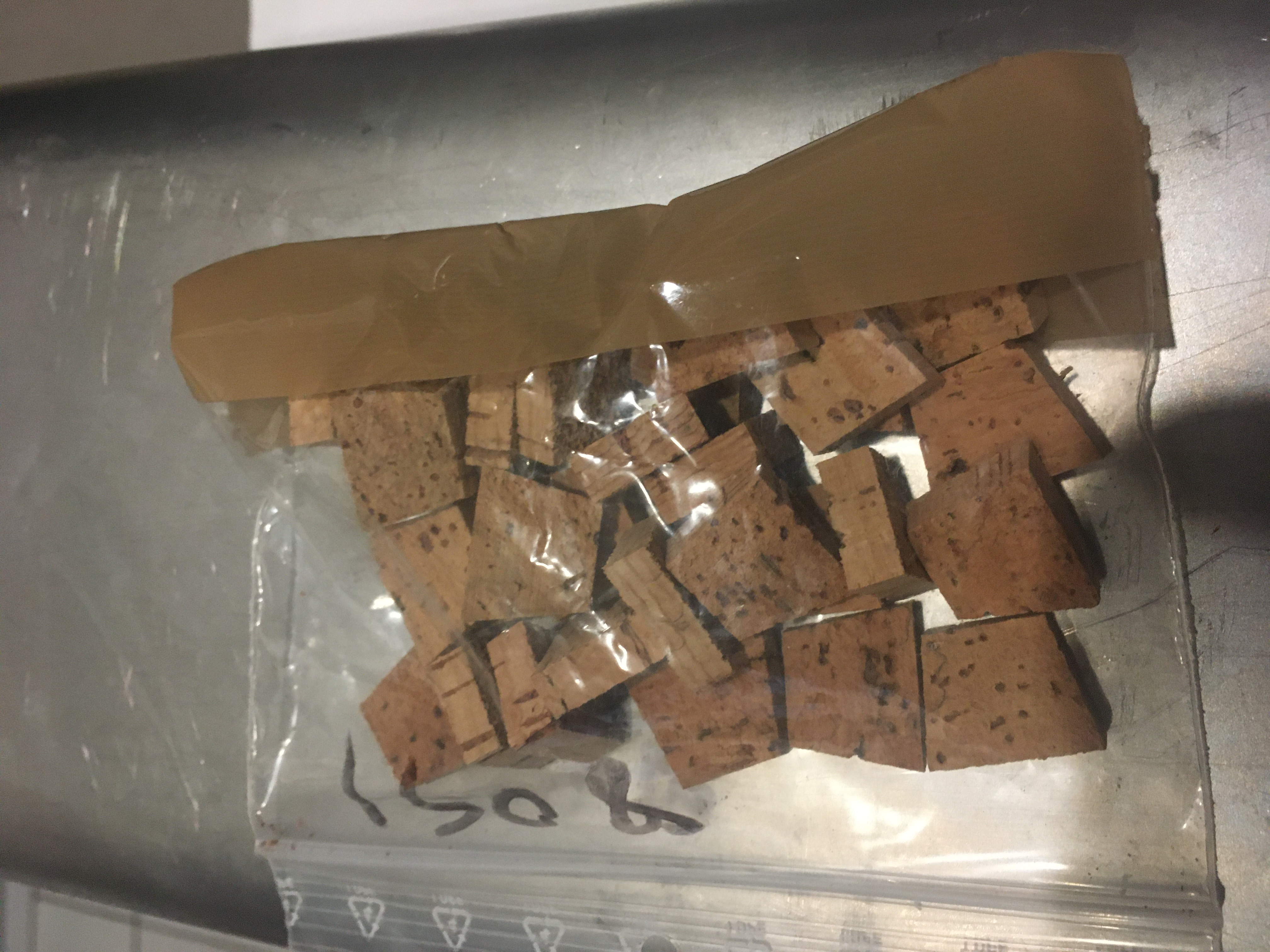

bonjour, j’ai pas trouvé de sujet a ce propos. quelqu’un peut-il m’éclaircir sur la cote des lièges je m’apprête a les changer sont mon embrayage une fois en place je dois les poncer pour arriver a une cote précise d’origine ou bien les laisser t’elle quelle ? (liégé acheter sur macadam2roue)

salut, pas la peine de compliquer, les poser et ça suffira, les huiler avant la pose et c'est bon.

il faut les mettre a bouillir dans une casserole d'eau, ensuite un par un, les enfiler délicatement en place , centrés .
mettre les disques en presse avec du papier canson , pour les sécher et les tasser
bien froids et bien secs, surfacer sur une cale pour régulariser la surface ( sans atteindre évidemment la cote de refection )
et mettre en place avec un peu d huile en surface
pendant quelques temps encore les disques font se tasser avec le temps, l'huile et la chaleur de fonctionnement
yapuka !
