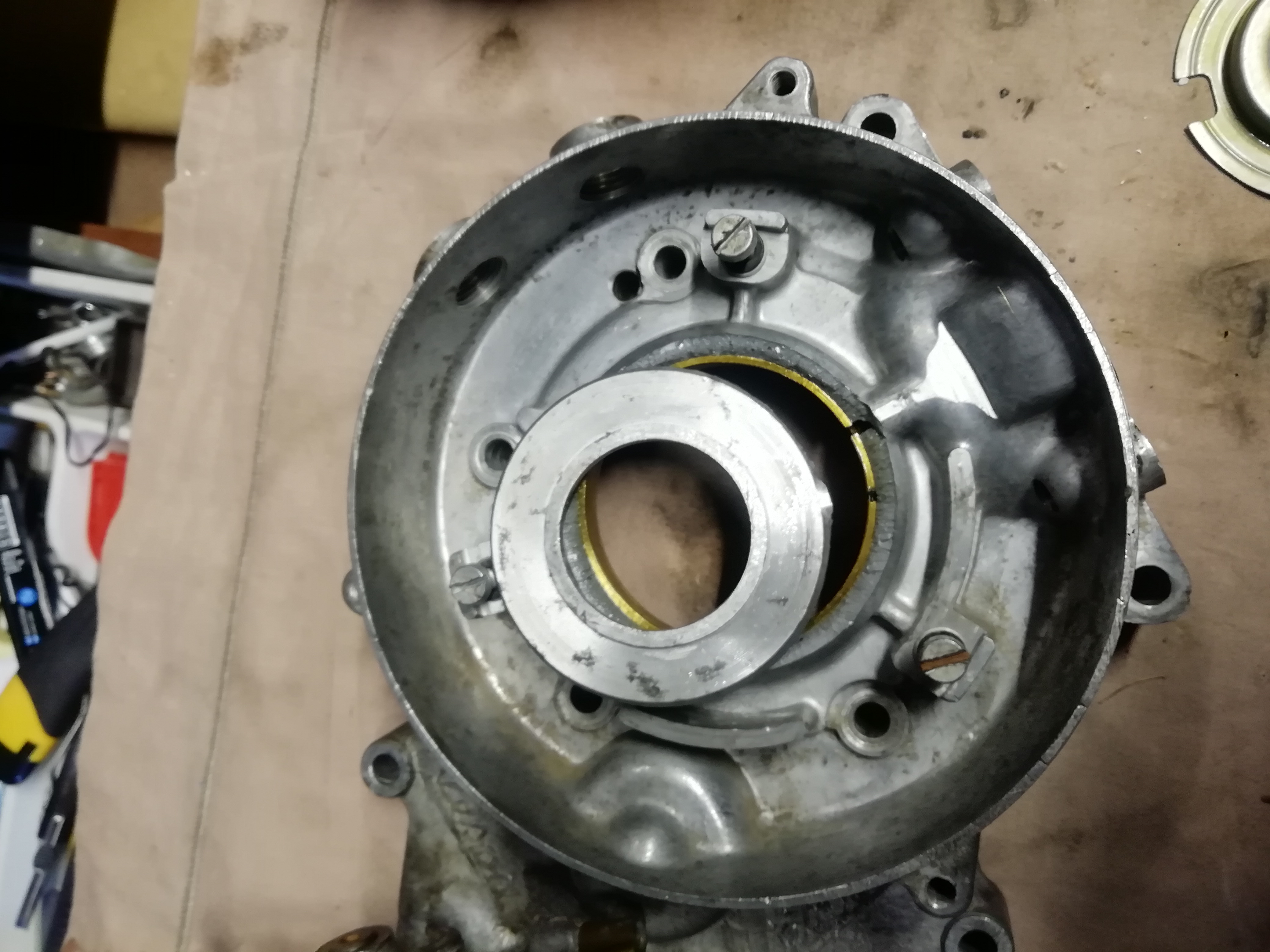

✌️Bonjour les tontons. Ci joint mon exploit du jour :diable: remplacement joints spi et roulement, j ai chauffé le carter et mis le roulement au congélateur. Un coup de maillet de trop et voilà le résultat. Peut on ressouder ? Suis je le seul à qui cela arrive ? J aurai dû caler correctement derrière. Amicalement. Thierry

salut, c est la premiére fois que je vois ça et ça ne se répare pas heureusement les carters de vespa acma sont trés courants.

Bonjour mcdouve, un atelier de soudure à bien voulu me souder la pièce mais pouvez vous me donner votre prix pour les carters ? Merci d'avance ✌️
Re: Roulement embielage
Change le ne ressoude pas....enfin moi je ferai ca.

Bonjour raid, bien sûr tu avais raison, après remontage démarrage au premier coût, bon ralenti, monte bien dans les tours mais... Affreux bruit de ferraille, sûrement embiellage mal positionné dans les demi carter. A refaire... Je prends de l experience

salut oui raid avait raison c est pas fait pour étre ressoudé quitte a me répéter c'est une piéce trés courante donc pas la peine de compliquer.
