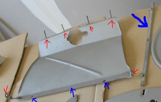

Bonjour à tous
J'ai trouvé une photo sur internet de l'ensemble manquant sur mon scooter...par contre je ne comprends pas où elle se fixe .,.. Si vous avez une photo avec cet ensemble en place sur le votre ...je suis preneur :ouai!:
Un grand merci à tous
Eric
https://zupimages.net/viewer.php?id=22/14/62al.jpg

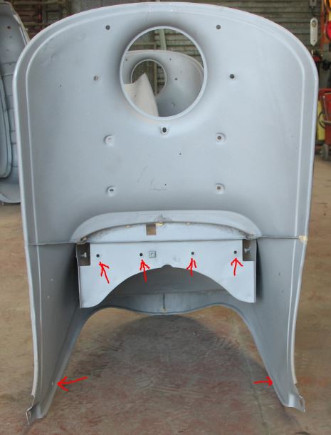

Re: Tôle et bavette S55
Idem sur S57
(Flèche bleue = baguette de fixation de la bavette)
.JPG

pujol a écrit : ↑06 avr. 2022, 11:55 Idem sur S57
Alors c'est un très bon dossier pour aider et comprendre. Y'a plus qu'à !!
Merciiii
