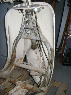

Je reviens vers vous à propos du parcours et trajets du câble de compteur et des gaine divers ...
Sur le mon S55 c'est un bordel sans nom...
En gros ça passe par dessous le tube rond transversal du cadre ...ou au dessus ?

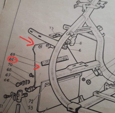

Sur le superbe scoot de Pujol on voit une bavette/tablier qui protège des projections de la roue avant....
Sur la revue technique on voit cette bavette mais on ne voit pas où elle est fixée et comment celle ci est fixée....
Merci encore pour votre aide
Eric
Re: passage des câbles et gaines ... S55
Fixation bavette : repère 62
Passage des câbles et gaines (ici sur un S57C, mais c'est pratiquement identique sauf pour la Cde des vitesses et l'indicateur)
Message par Pigeot »
pujol a écrit : 04 avr. 2022, 10:02 Passage des câbles et gaines (ici sur un S57C, mais c'est pratiquement identique sauf pour la Cde des vitesses et l'indicateur)
MERCIIIIII :ouai!:
