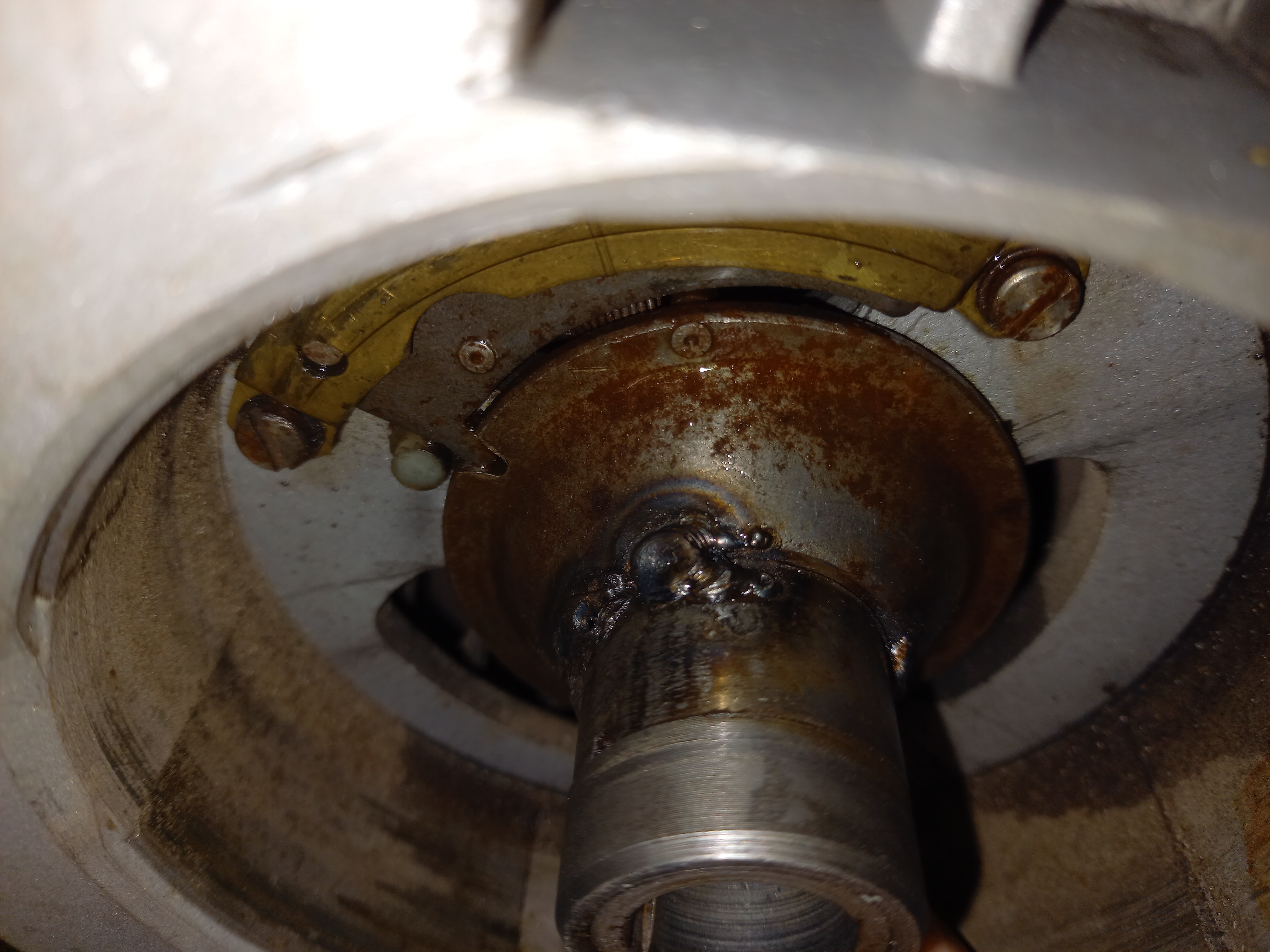

Et autre question a quoi serre la piece montée sur ressort dans le volant magnetique ? ( rotor )
Merci d avance
Re: Allumage d origine sur ld
salut, apparemment c est une 150cm3 a verifier par l alésage du piston 57 au lieu de 52 pour le 125 et pour le rotor cest un modele avec avance automatique qui etait monté sur les 150 ca qui pourrait accréditer le constat fait.

Par contre y a eu de la soudure
Ça m inquiete
Et.pourquoi aurait il été soudé ???

il ont soudé pour neutraliser le systéme d'avance qui devient une avance fixe conventionnel, un truc que je trouve bizarre pourquoi mk3 qui est le modéle anglais ld alors que le tien est un vrai ld français fabriqué a troyes, c est peut etre un vrai 150 ld français avec une carte grise 125 anglaise, les numéros cg et chassis correspondent ils?

Allumage abg avance variable condamné
Et pipe alu

Je vais essayer de virer les soudures sur le rotor
Et le repasser en avance variable

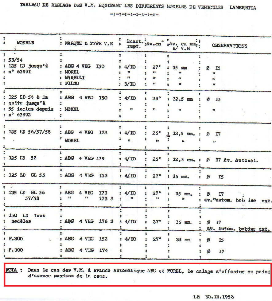

Par contre j ai rien trouver sur cet allumage concernant son réglage
Et les allumages rupteur a avance variable je connais pas
Je connais que les allumages a avance fixe
A priori se serait un abg
Messages : 1001
Oui c'est un ABG

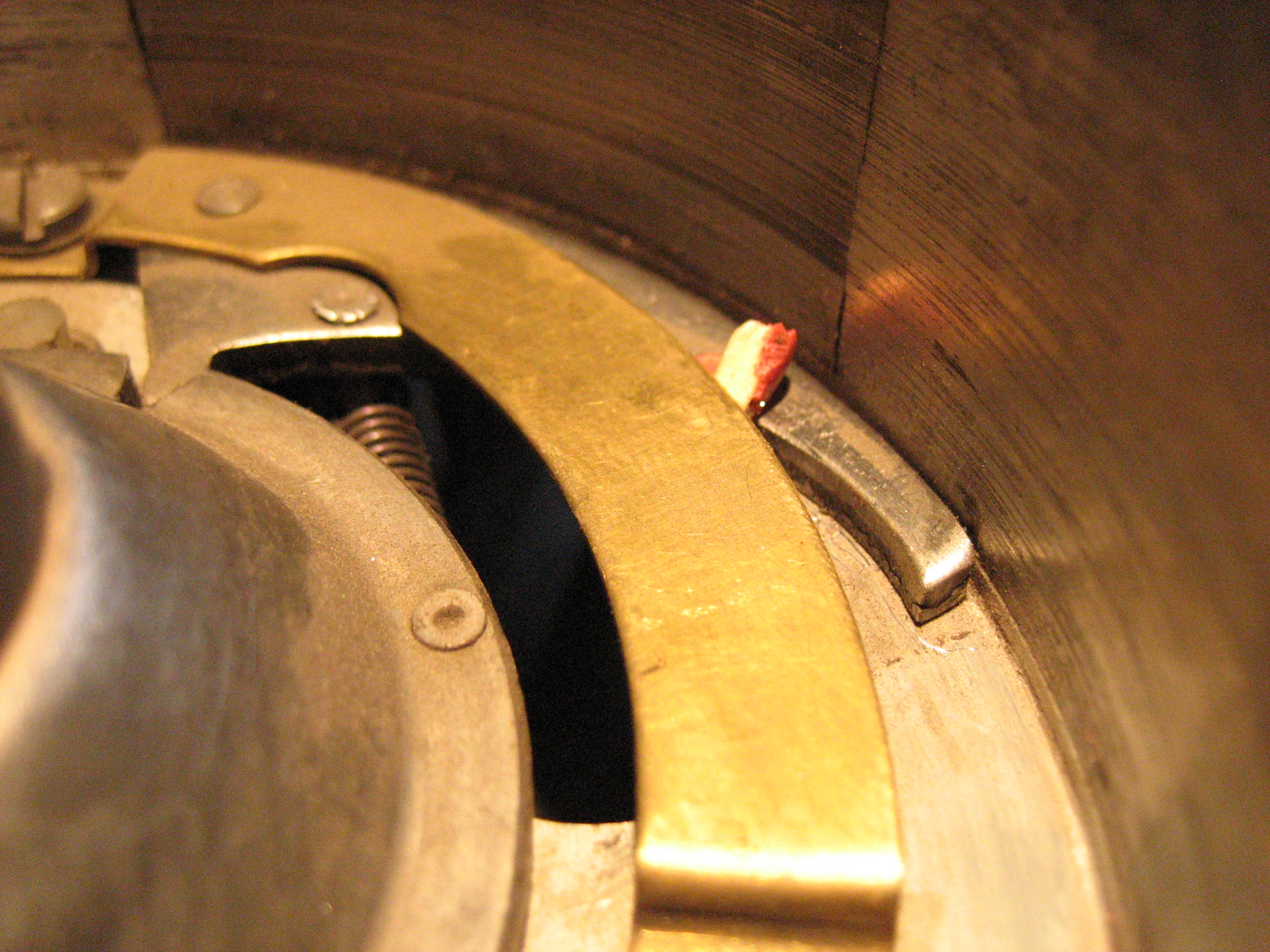

Une fois le point de soudure enlevé, ci c'est possible.
Il faut caller la masselote avec une allumette ou autre et régler l'ouverture des vis.

Mcdouve a raison concernant le plateau d'allumage (stator).
Mais pour que la came du volant pousse sur le pied du rupteur il faut coincer la partie mobil en pleine ouverture du system d'avance variable.

ca veut dire quoi "révisé" c est souvent le grand argument de vente, pour le plateau tu le tournes complétement a droite ( sens horaire) et c'est bon et pour le rotor y 'a pas réglage c'est la force centrifuge qui gére le systéme.
