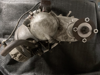

Bonjour aux spécialistes! J’ai dans le fond de mon garage un moteur de Vespa dont je ne sais pas grand chose. Ce serait un 150… Comment est-il possible d’identifier l’année de l’engin. Je n’ai pas trouvé de numéro d’identification. Merci pour vos lumières! Philippe

bonjour
tu as une bobine extérieur donc ton moteur
devrait être un de 56 et apres ,
pour le numéro , il se trouve sur la parti haute qui
se fixe sur la bras oscillant de la vespa .
il te donnera une indication approximative sur l'année de fabrication

Merci Marty! Trouvé
Comment interpréter l'année avec le chiffre relevé ¨19363¨ ?...

salut pour reconnaitre un moteur 125 ou 150 c est simple il suffit de regarder les crans des vitesses, le 125 en a 4 premiére, pm, deuxiéme et troisiéme et le 150 a 4 vitesses donc 5 crans.

ça n'est pas ceux là ( ça c'est les numéros des carters , il faut et il le sont , qu'ils soient identiques .)
le numéro de d'on je te parle se trouve sur le haut de la pate ou il y a une tige filetée qui se fixe sur le bras oscillant .
sinon comme le dit mcdouve , le sélecteur de vitesse te donnera aussi une indication
sur le type de moteur , 125/150 cc
