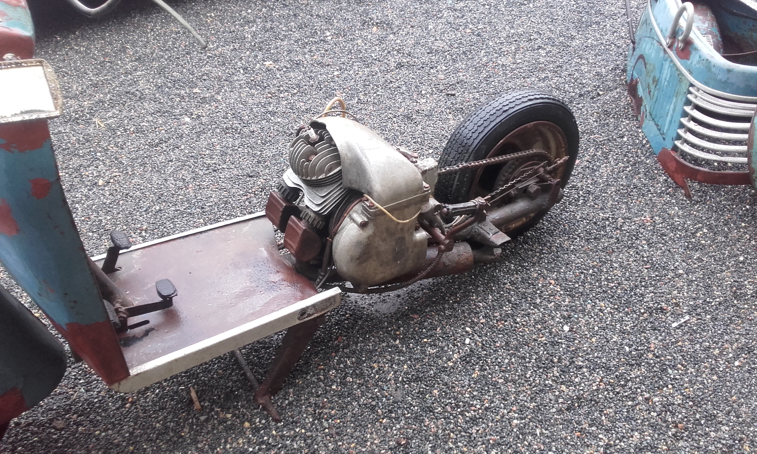

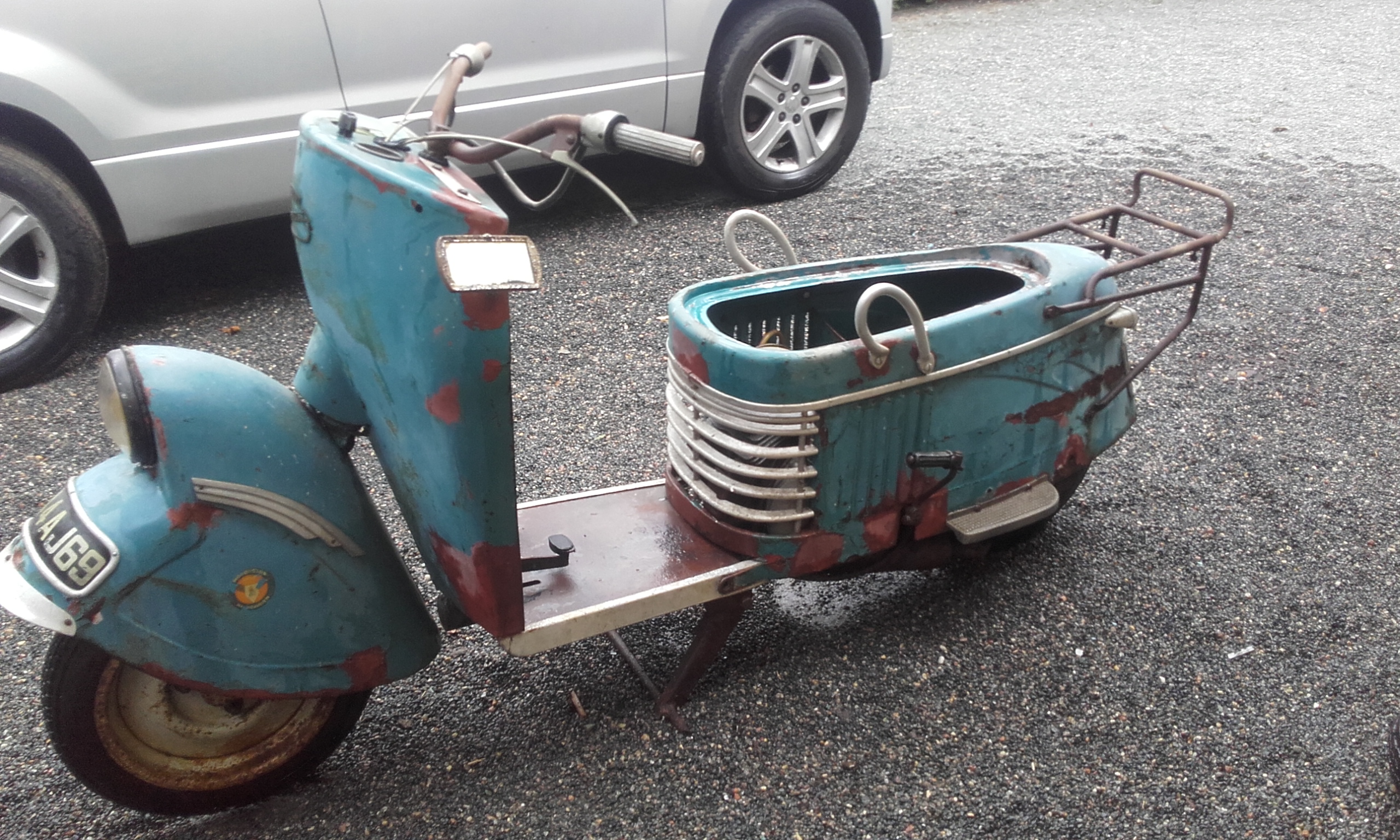

Bonjour , suite à ma présentation hier je vous montre quelques photos de mon B49

Re: BERNARDET B49
oooh joli pièce !
tu confirmeras avec tes frappes chassis stp ( en mp si tu veux ) ....
intéressant l'échappement bitube-bi tubes !
ça pourrait confirmer cette étonnante photo étudiée lors de la préparation du livre ...

Re: BERNARDET B49
Bonjour ,
Pour répondre à Jean-Do : Bernardet B49 première mise en circulation le 9/2/1950 (département 5) puis racheté par mon père début janvier 1955 chez un motociste lyonnais ; numéro de série : 978 , numéro moteur : 1836 , info transmise au club YDRAL en mars 2021
La première phase de la restauration sera l'ouverture du moteur pour son nettoyage et inspection en vue de déterminer les pièces à remplacer . La dernière circulation datant de début 60 , avec démarrage moteur en 70 et remisage .
J'aimerais savoir si il existe des amateurs de Bernardet dans un rayon de 100km autours de LYON pour prise de contact et rencontre.
Merci pour vos propositions d'aide au qu'elles je ne manquerais pas de faire appel au fur et à mesure de l'avancement des travaux

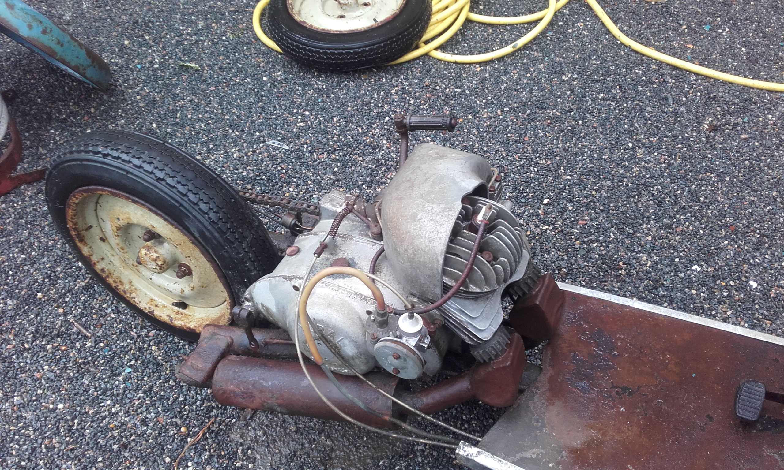

Re: BERNARDET B49
Effectivement, jamais vu un bitube à 2 pots séparés !
Etonnant !
Bonne restauration !
Etonnant !

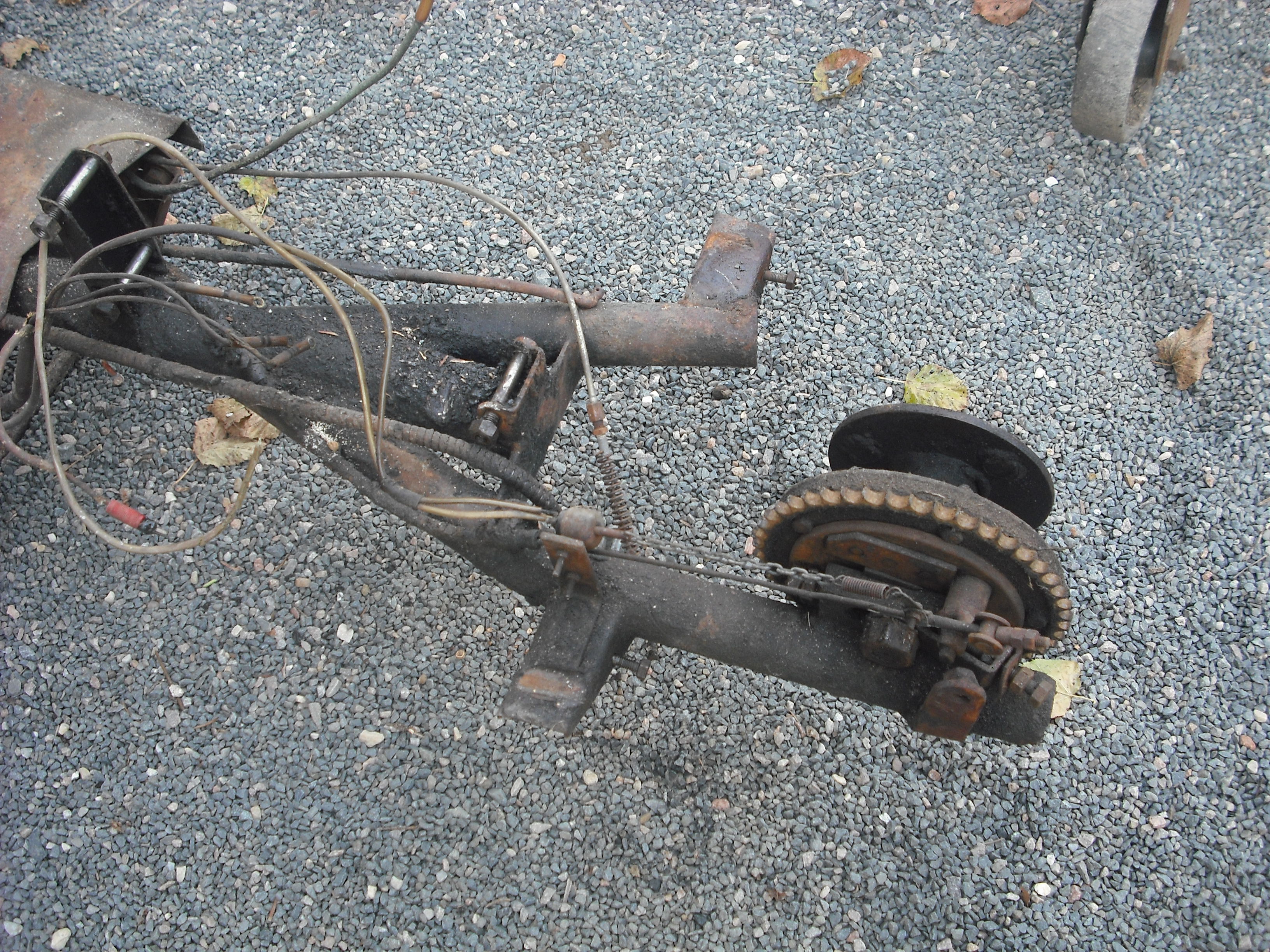

Re: BERNARDET B49

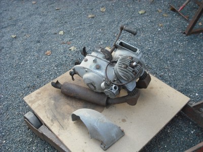

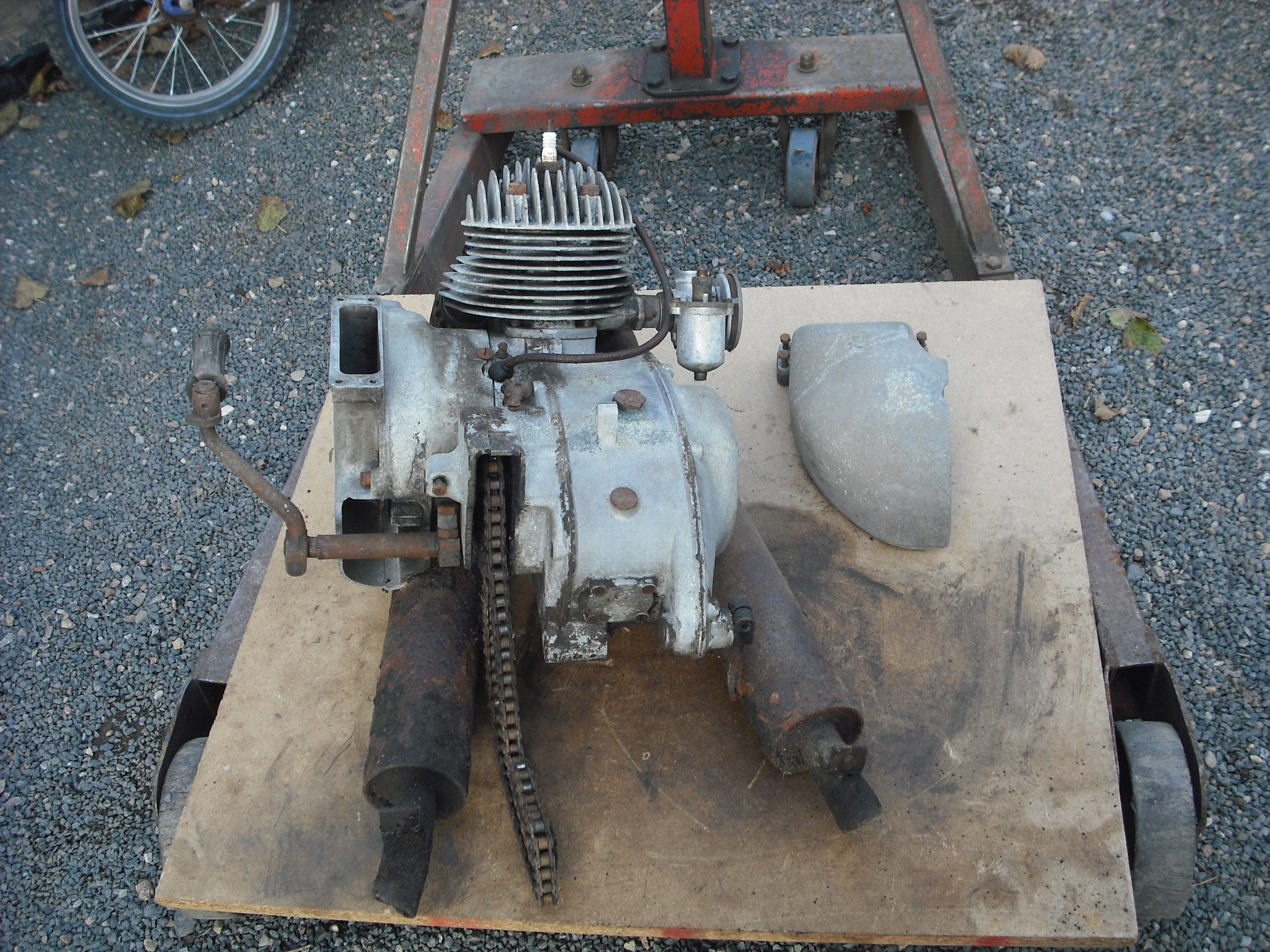

Quelles que photos du moteur "by tube by pot"
pas de plaque signalétique les potsRe: BERNARDET B49
Le cadre en "y"
L'autopsie du moteur va pouvoir commencer- TONTONSCOOT

Re: BERNARDET B49
Merci pour ces photos !
Bien différent ce châssis, à celui que je connais de mon C50 série 2 !
Je n'avais jamais vu par exemple ce système de frein ar.
Bravo, et bonne restauration !
- Messages : 1787
Re: BERNARDET B49
quant au chassis, c'est un chassis de futur C50 serie 1 ...
c'est a dire sans suspension arriere , des futurs serie 2 et B-BM
Re: BERNARDET B49
Merci Jean-do pour ces info .
Pour la petite histoire , ce cadre avait cassé du temps ou mon père utilisait le B49 pour se rendre à son travail et réparé par le maréchal ferrant du village .

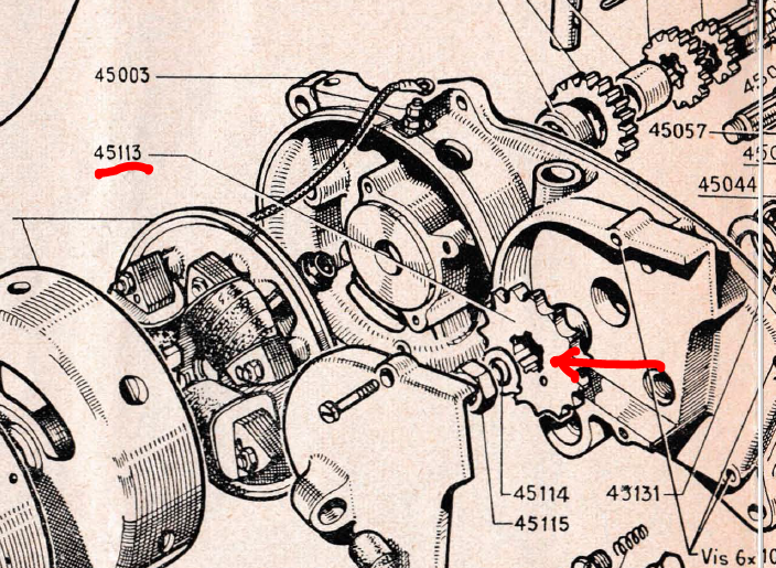

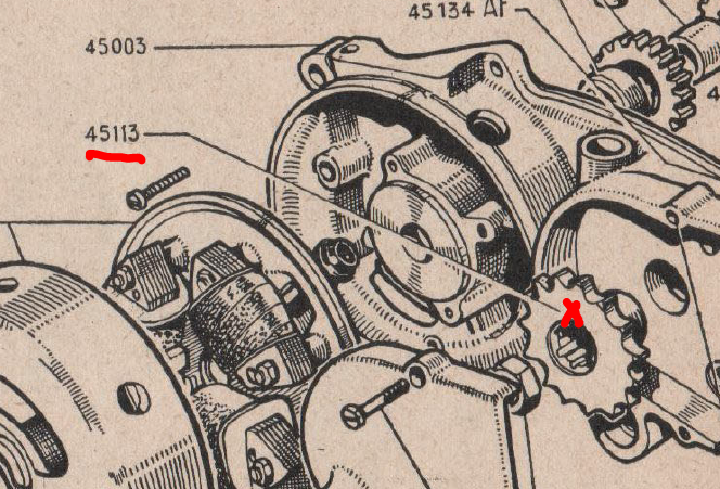

Le 16 dents n'est pas "obligatoire", tu peux aussi monter un 15 dents.
Ils sont tous les 2 référencés dans le Catalogue des Pièces détachées, page 11 et 56 avec la mention 45113B les réfs venaient de chez Ydral : le pignon 45113 a 15-16 dents !
mais le dessin du pignon lui-même diffère sur les livrets du moteur Ydral L45 et du L54 !

Le constructeur Ydral livrait des moteurs chez Bernardet... Etait-il informé de leurs destinations : pour des roues de 8 ou 12 pouces ?guepar a écrit : Ils sont tous les 2 référencés dans le Catalogue des Pièces détachées, page 11 et 56 avec la mention 45113B
Ou, les pignons de sortie BV étaient sélectionnés en fonction du diamètre des roues des différents modèles de scooter, lors de l'assemblage à l'usine chez Bernardet ?
- Messages : 10070
Re: BERNARDET B49
Dans tous les cas, oui, je pense qu'ils devaient au montage selon les scooters, attribuer pignons, échappement, et réglage carbu.
