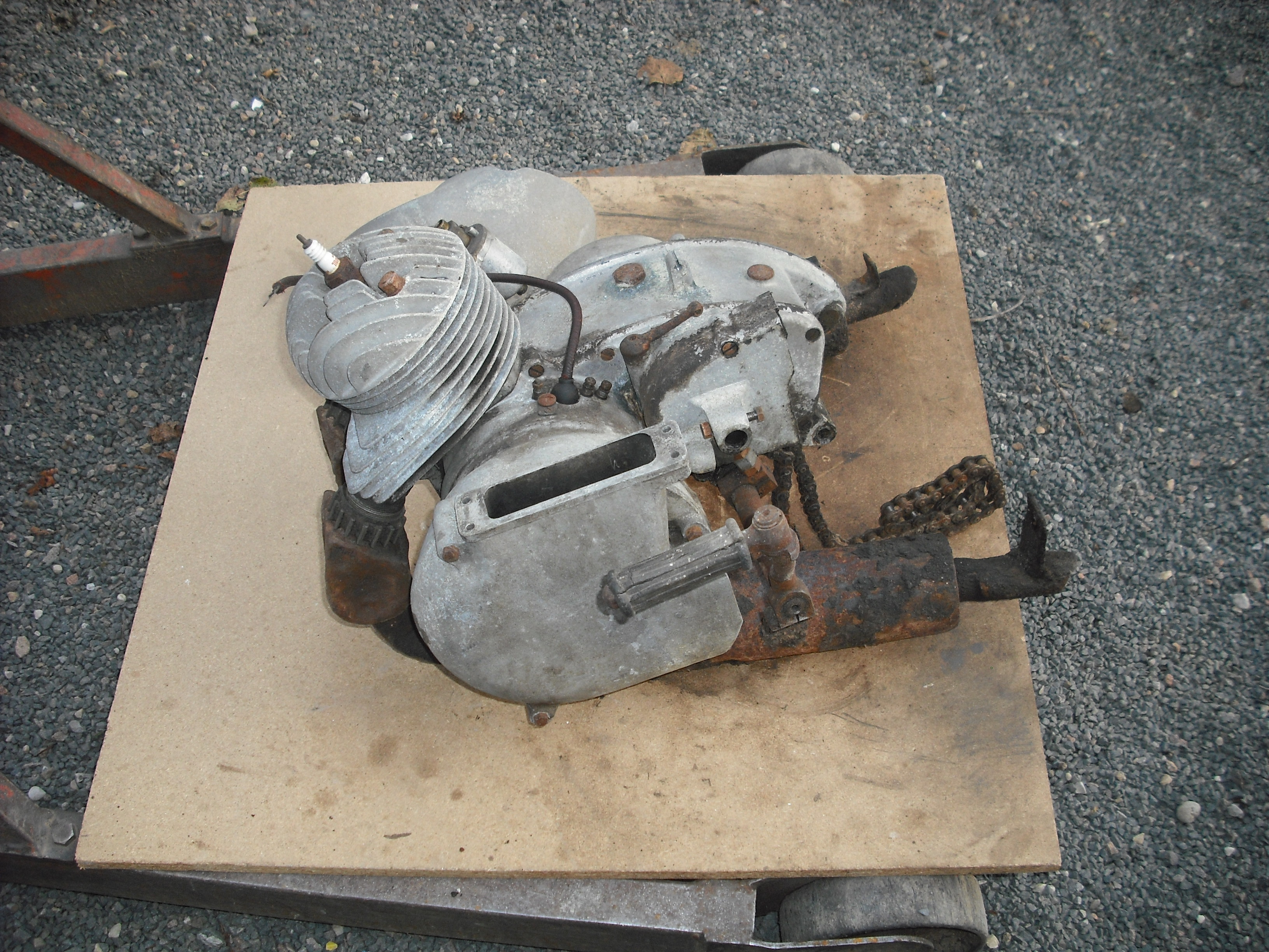

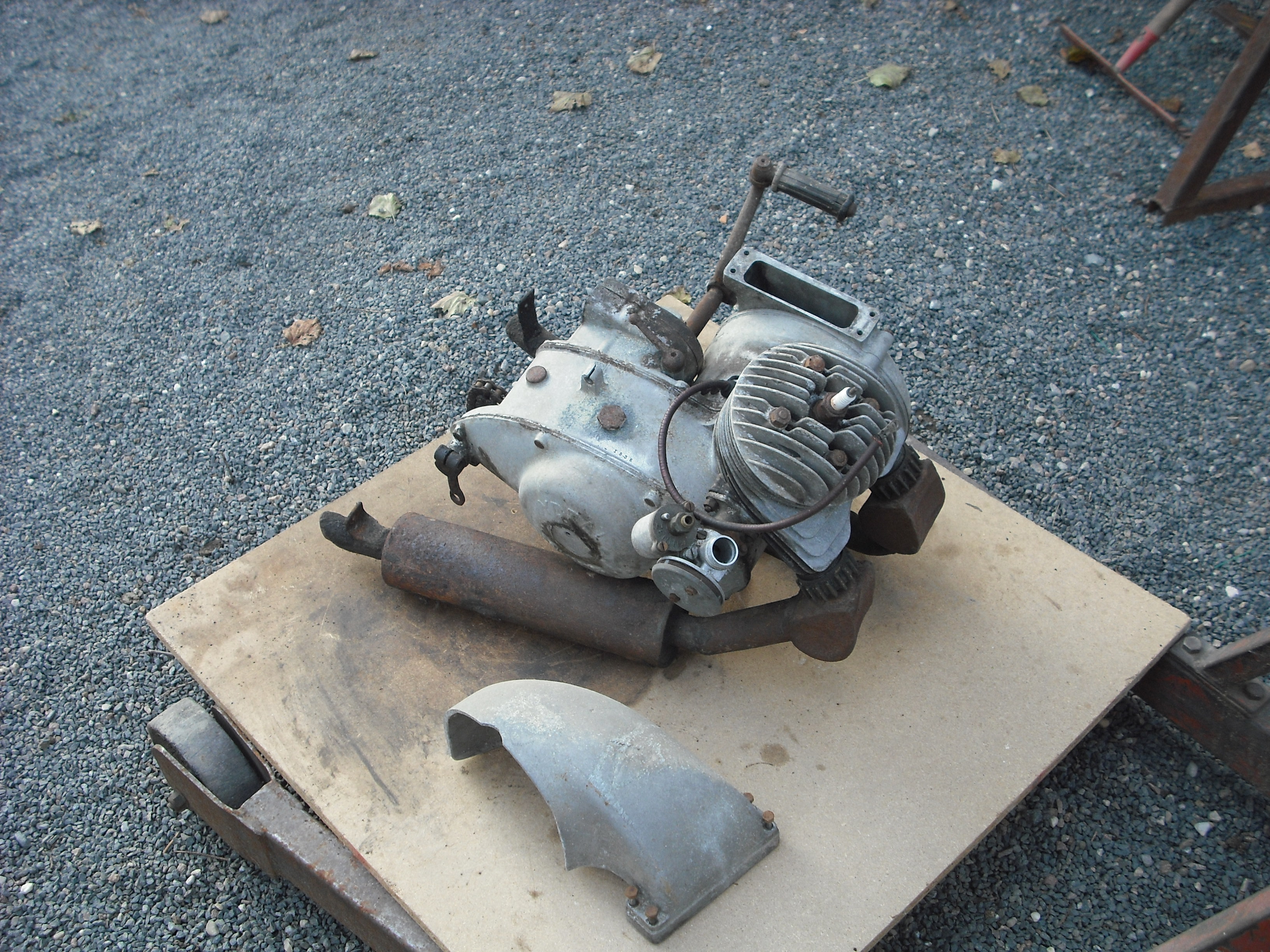

Bonjour , suite à ma présentation hier je vous montre quelques photos de mon B49

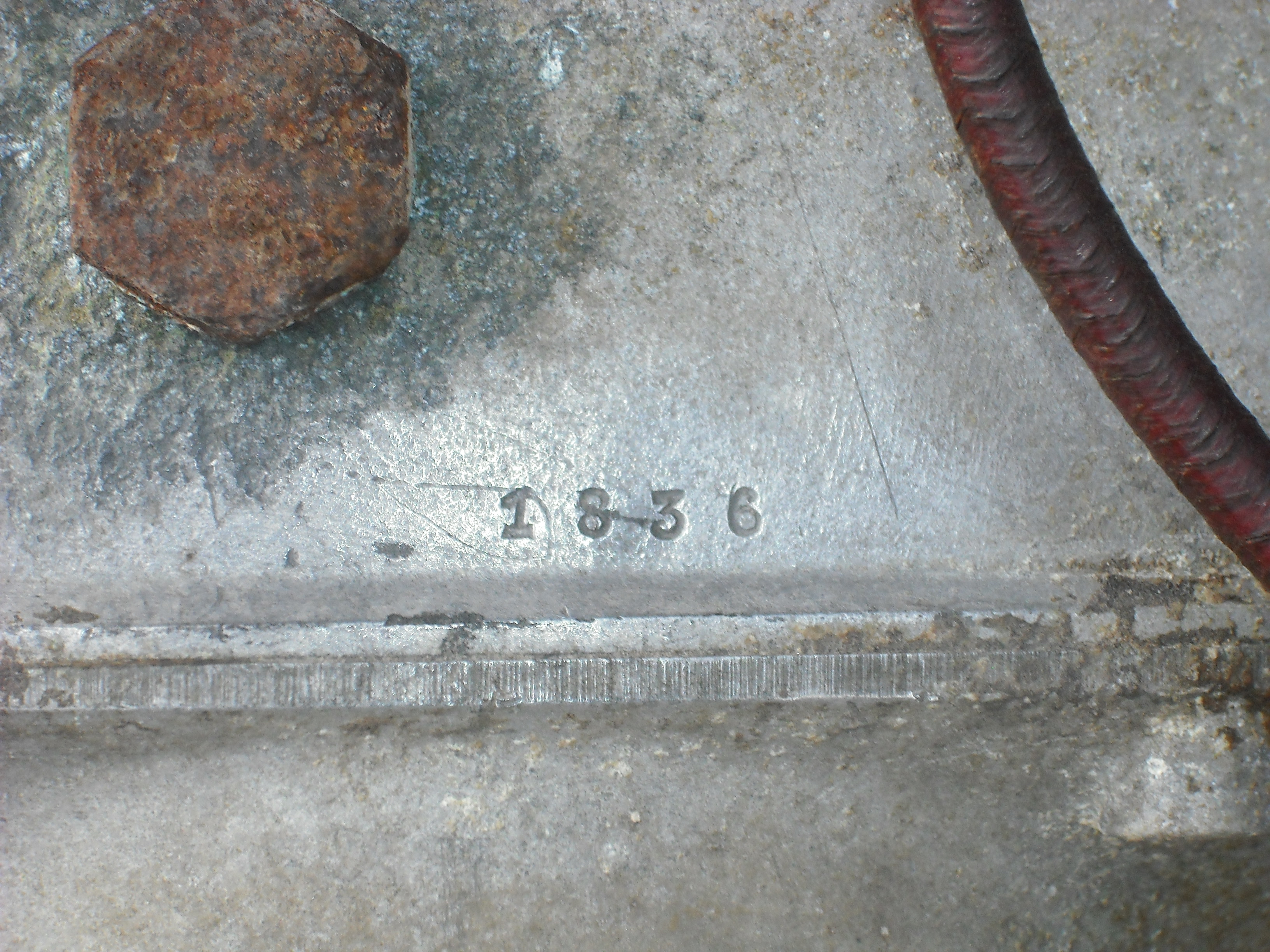

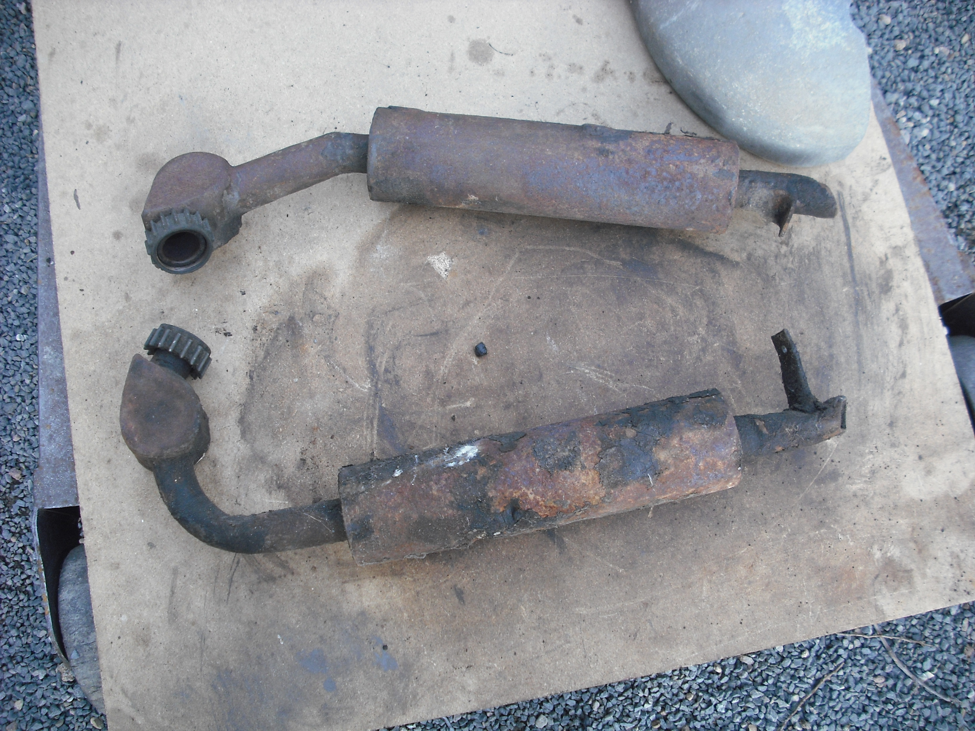

- Messages : 1792
Re: BERNARDET B49
oooh joli pièce !
tu confirmeras avec tes frappes chassis stp ( en mp si tu veux ) ....
intéressant l'échappement bitube-bi tubes !
ça pourrait confirmer cette étonnante photo étudiée lors de la préparation du livre ...

Re: BERNARDET B49
Bonjour ,
Pour répondre à Jean-Do : Bernardet B49 première mise en circulation le 9/2/1950 (département 5) puis racheté par mon père début janvier 1955 chez un motociste lyonnais ; numéro de série : 978 , numéro moteur : 1836 , info transmise au club YDRAL en mars 2021
La première phase de la restauration sera l'ouverture du moteur pour son nettoyage et inspection en vue de déterminer les pièces à remplacer . La dernière circulation datant de début 60 , avec démarrage moteur en 70 et remisage .
J'aimerais savoir si il existe des amateurs de Bernardet dans un rayon de 100km autours de LYON pour prise de contact et rencontre.
Merci pour vos propositions d'aide au qu'elles je ne manquerais pas de faire appel au fur et à mesure de l'avancement des travaux

Re: BERNARDET B49
Effectivement, jamais vu un bitube à 2 pots séparés !
Etonnant !
Bonne restauration !
Etonnant !
Re: BERNARDET B49
Quelles que photos du moteur "by tube by pot"pas de plaque signalétiqueles pots
