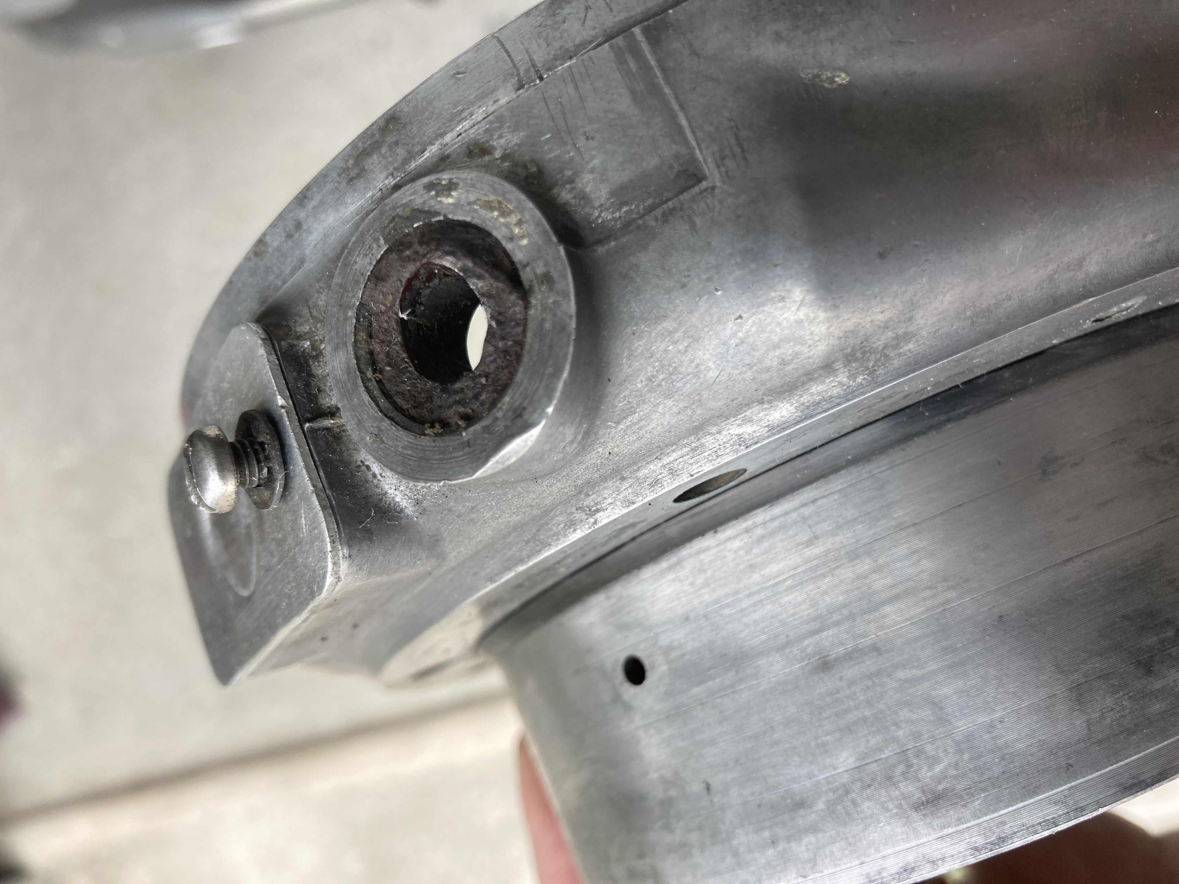

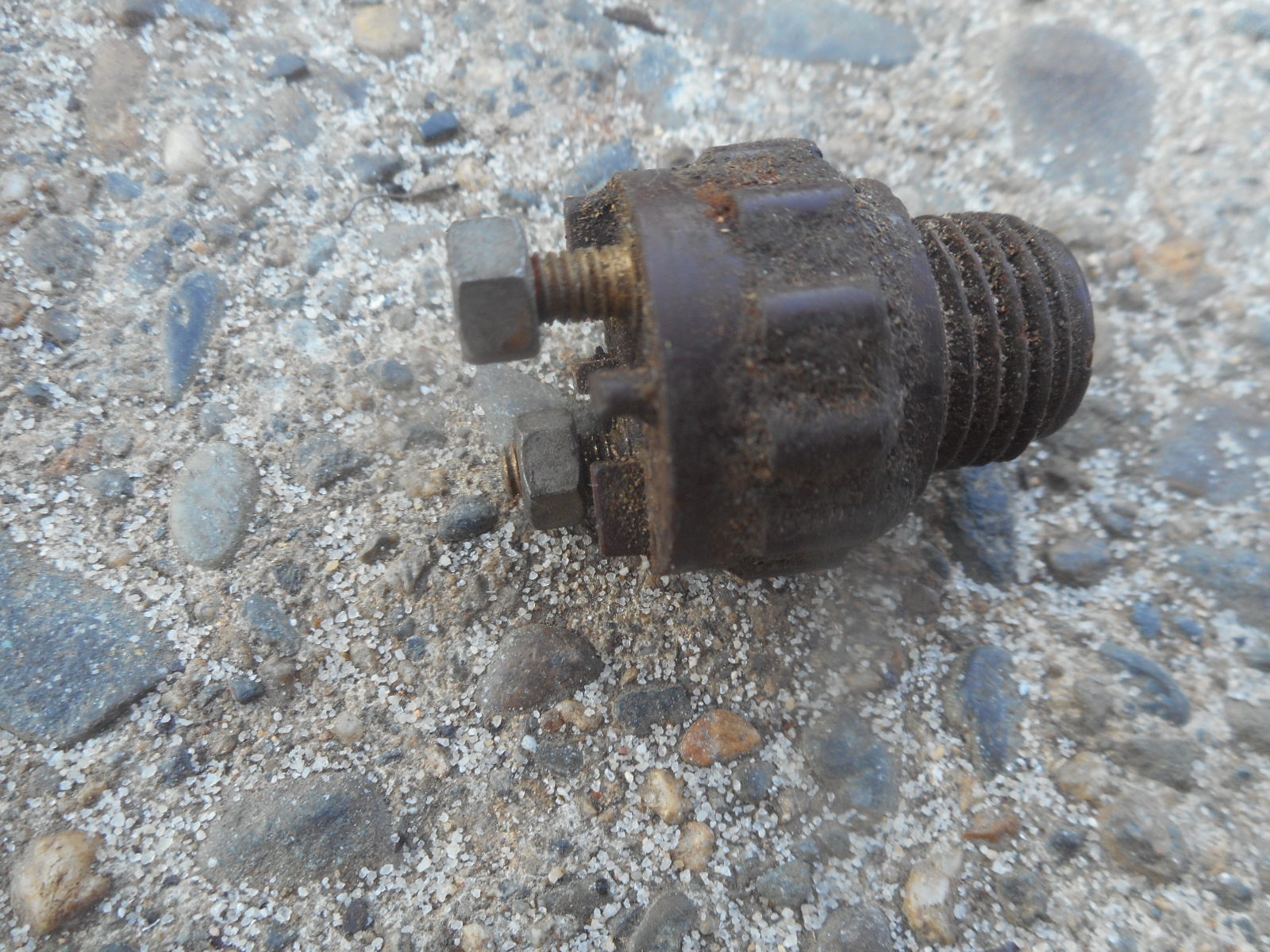

Bonjour, je vais bientôt pouvoir attaquer le remontage de mon moteur, je dois récupérer l’embiellage cette semaine, j’ai acheté une nouvelle bielle de chez CASA. Par contre j’ai besoin de faire appel à vos connaissances. Mon modèle de 1957 et est équipé d’une bobine. Au niveau de l’allumage j’ai une pièce en baquelite qui est cassée et je ne sais pas à quoi elle ressemble. J’ai démonté le moteur il y a... 25 ans et je n’avais pas pris de photos!!! Est-ce juste un passe câble? Une prise?
Merci de vos éclairages!!!
Re: Allumage 125ld 1957 passe câble ou prise ?
salut, c'est une borne vissée basse tension.
Philippe78
- Messages : 60
- Inscription : 02 mai 2021, 22:39
Merci Mc Douve! Top, merci pour ton aide! Il me reste à en commander une.
