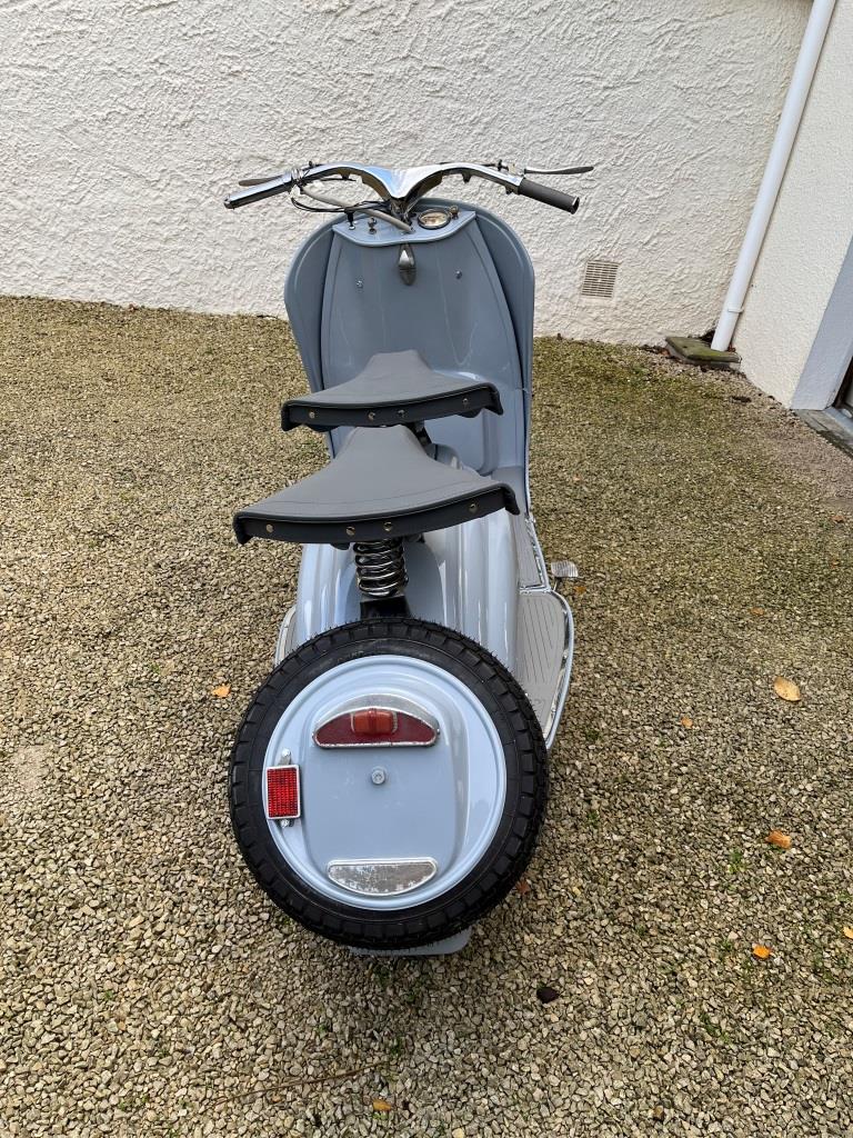

Mon S57 est quasi terminé. J'attends une baguette centrale pour le capot avant et le commutateur.
J'ai quelques interrogations quant à la finition :
1- à l'origine y avait il un jonc plastique autour du logement du phare ?
2- comment est réalisée l'étanchéité du feu arrière alu; y avait il un joint autour qui plaquait sur le couvre roue de secours ?
3- y avait il un jonc plastique autour du tablier ?
4- où trouver la serrure du coffre de tablier ?
Merci des infos que vous voudrez bien me transmettre sur ces trois interrogations.

Re: Présentation du S57
salut oui il y a un joint en U dans la circonférence intérieur du logement du phare perso je les prends au comptoir de la carrosserie a toulouse d origine ils étaient gris mais j ai pas trouvé, pas de joints pour la bordure du tablier d origine par contre ardor avait sorti un entourage de tablier chromé du plus bel effet trés trés dur a trouver actuellement sinon tu peux mettre du joint en U chromé comme j ai fait sur mon C, c est pas injurieux et ça donne un petit coté chic on les trouve a toulouse ou chez des comptoirs automobile genre feu vert ou norauto, pas de joint au feu ar ni au couvercle de roue de secours et pour la serrure de boite a gant si tu veux l origine la seule solution est de trouver une porte avec cette fameuse piéce et surtout sa clef donc pas évident sinon une petite serrure de boite au lettre peut avec un peu d'adaptation s'y mettre y'a aussi casalambretta qui vend des serrures adaptables pour les portes de boite a gant de ld peut etre que?
il y a aussi un joint qui entoure la plaque de TDB, identique à celui qui entoure phare. trouvé en noir aussi au cr de la c, mais j'ai vu après que rétromoto pièces en avait en gris
exact et aussi la trappe d acces au réservoir, la porte de boite a gant toujours avec ce fameux joint en U.

Merci à vous deux pour les précisions que vous m'apportez.
Pour info, j'ai trouvé de l'adhésif rétro réfléchissant rouge (par un ami, à la DDE)et j'ai pu l'appliquer sur le feu arrière et le catadioptre.
