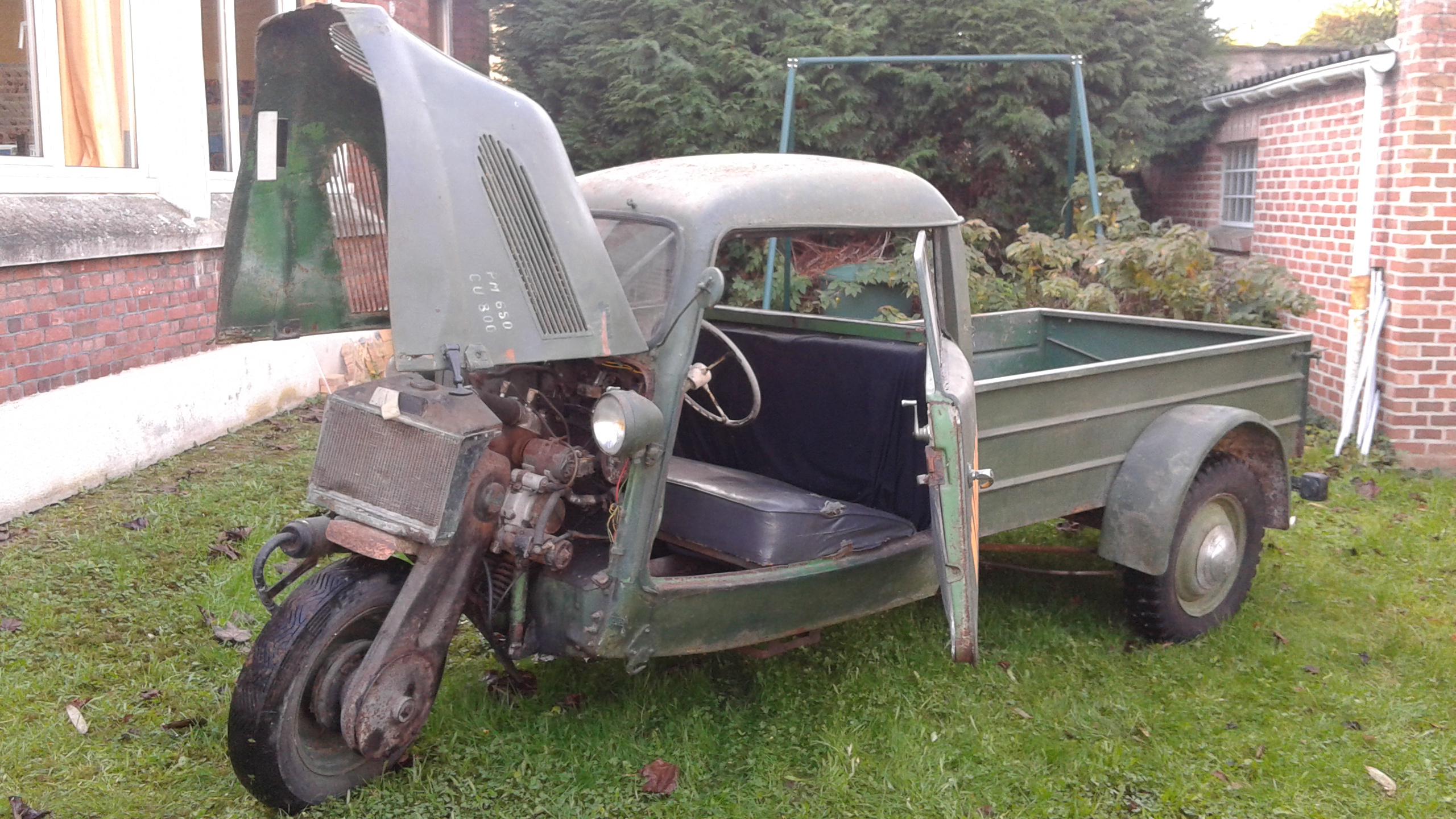

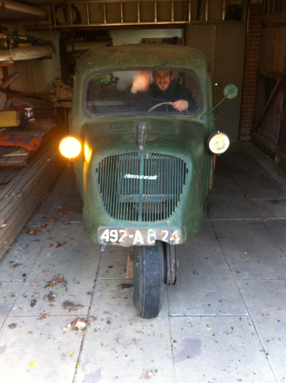

Voici quelques photos avant le transport:
J'adore le tableau de bord et en plus y'a la place pour deux.

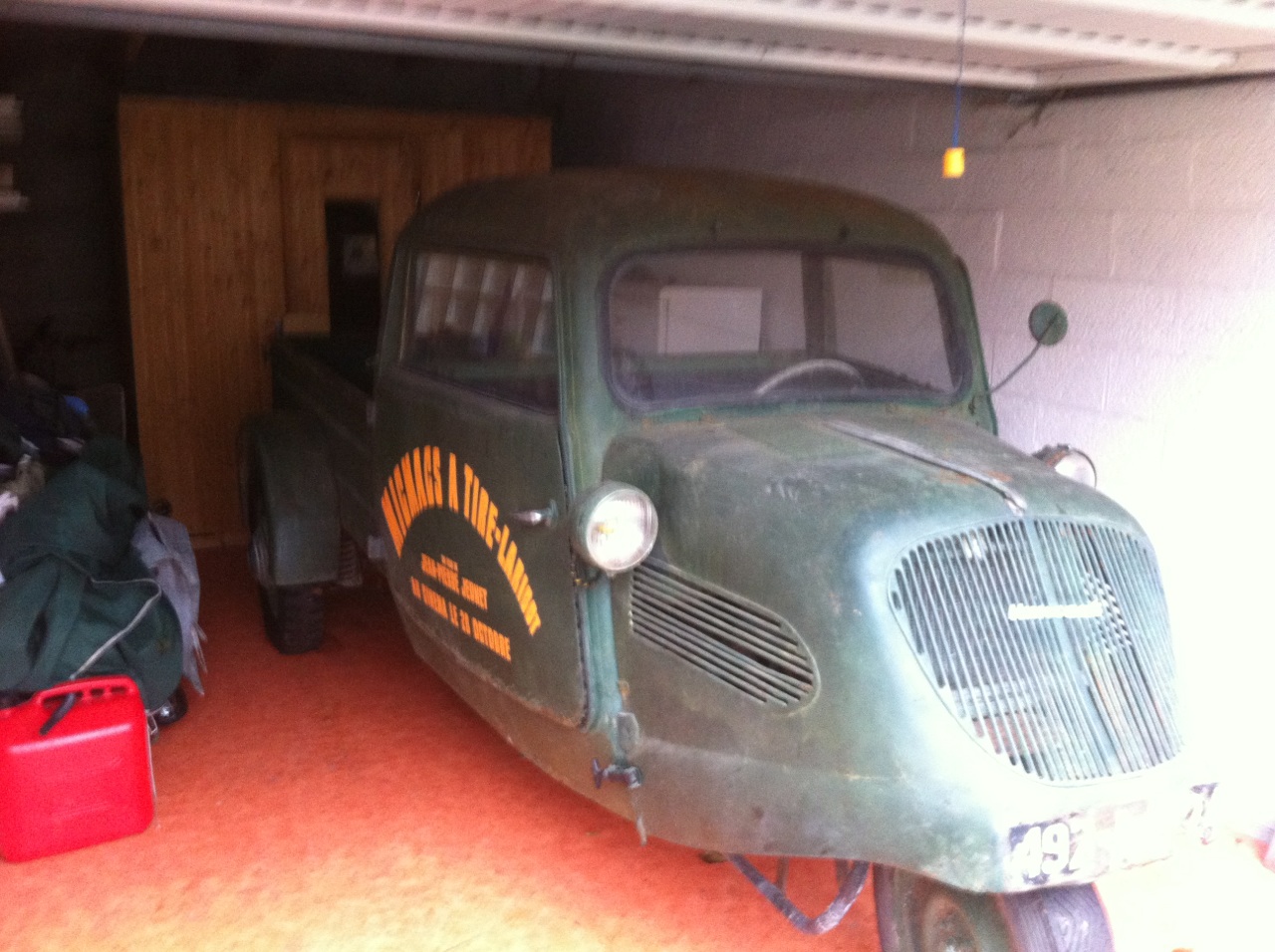

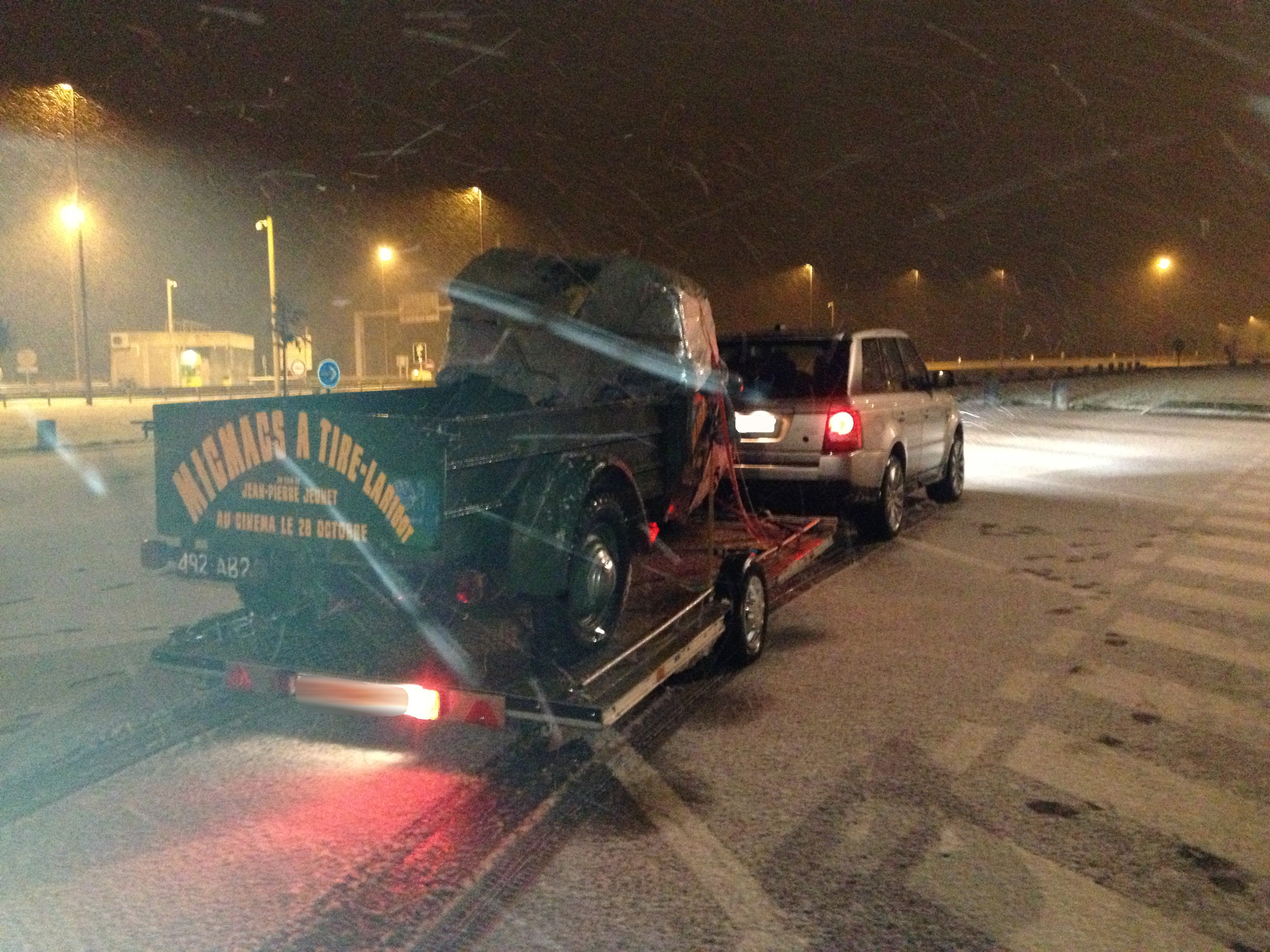

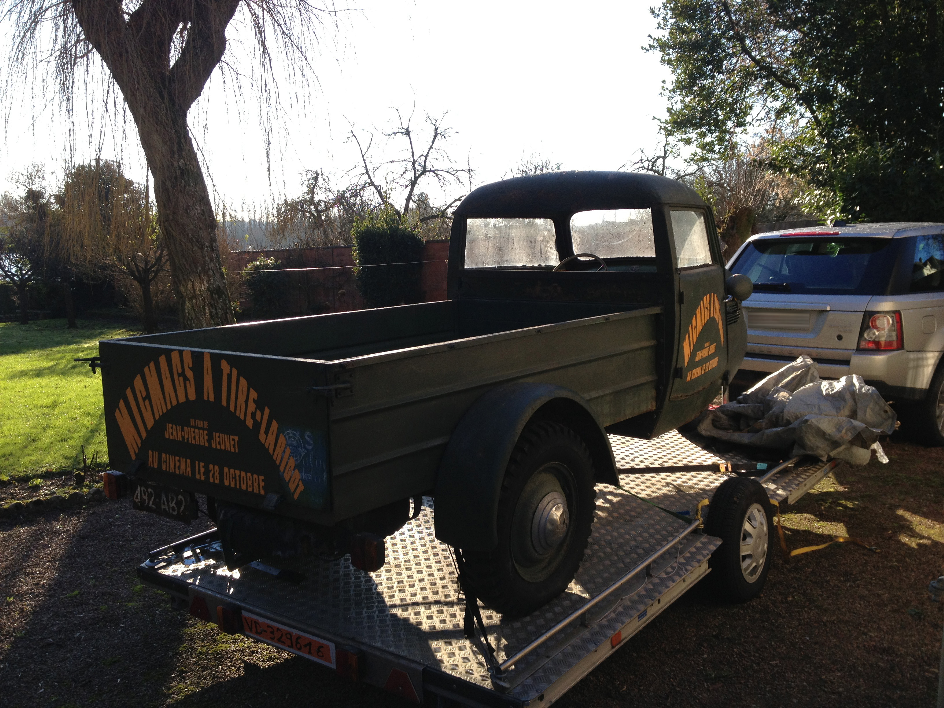

Samedi 27 décembre.
11h45 - Arrivée dans la périphérie de Lille et fabuleuse rencontre de l'hauteur Hervé Rousseau qui a acheter en 2009 ce Triporteur aux enchères.
12h00 - Premier contact avec le Tempo. 13h30 - Sortie du Tempo dans la rue. 13h45 - Chargement. 16h00 - Hervé nous invite a prendre un verre chez lui.
18h30 - On lui dit au revoir et c'est le départ vers la Normandie.
21h30 - Nous roulons sous la neige pendant plus d'une heure. Dimanche 28 décembre.
01h00 - Comme convenu, petite photo sous le sapin. 14h00 - Déchargement et entreposage dans le garage.

Pas courant comme bestiole, de plus d'après ce que je vois vendu à l'époque en France en Dordogne !.... il y a pas dû en avoir des masses dans l'hexagone !
- La Gachette
- Messages : 199
Re: Tempo Micmacs à Tire-Larigot
Oui ça ne court pas les rues, alors pour les pièces ce sera sans doute assez compliqué mais je vais me renseigner en Allemagne.

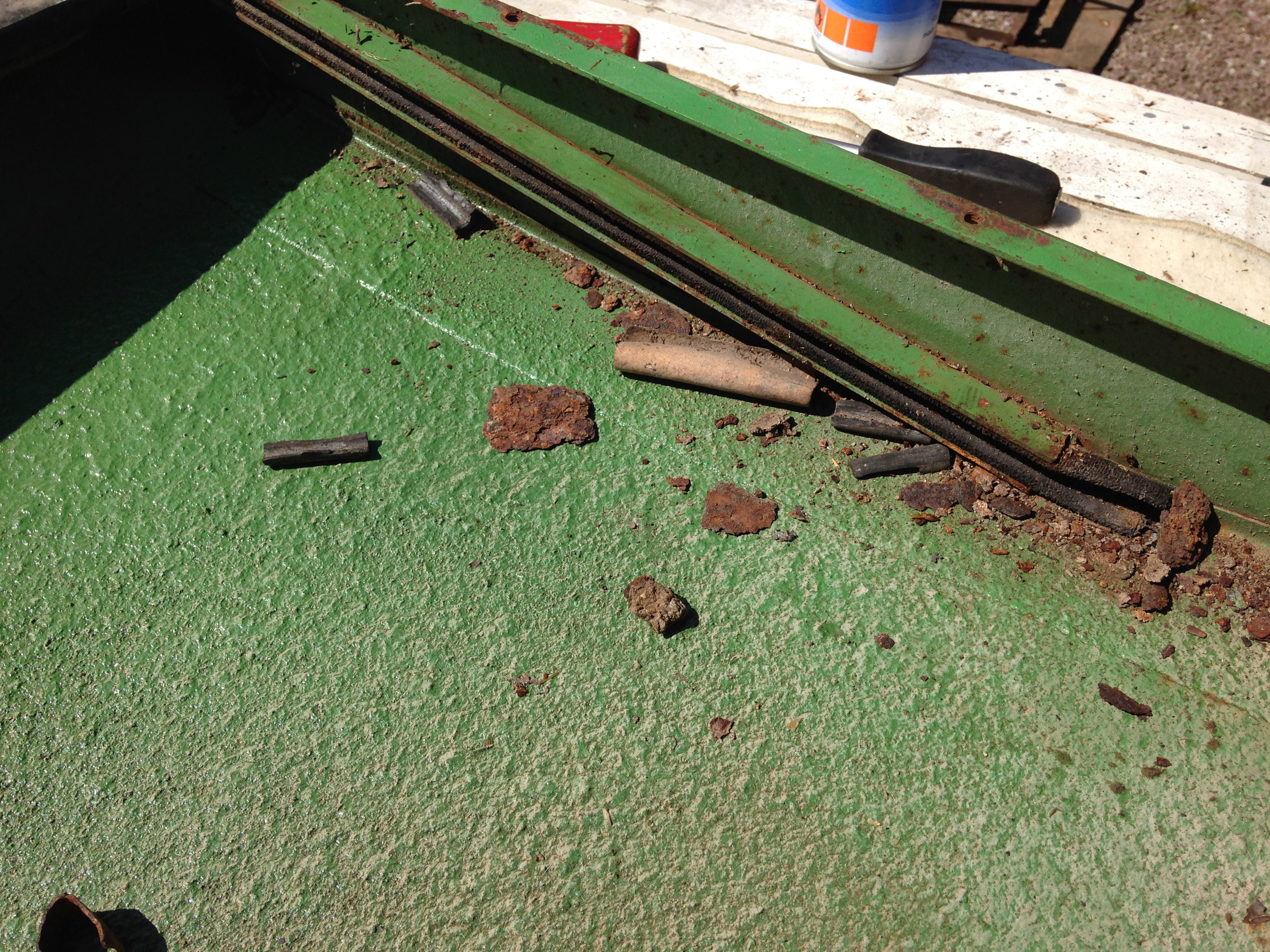

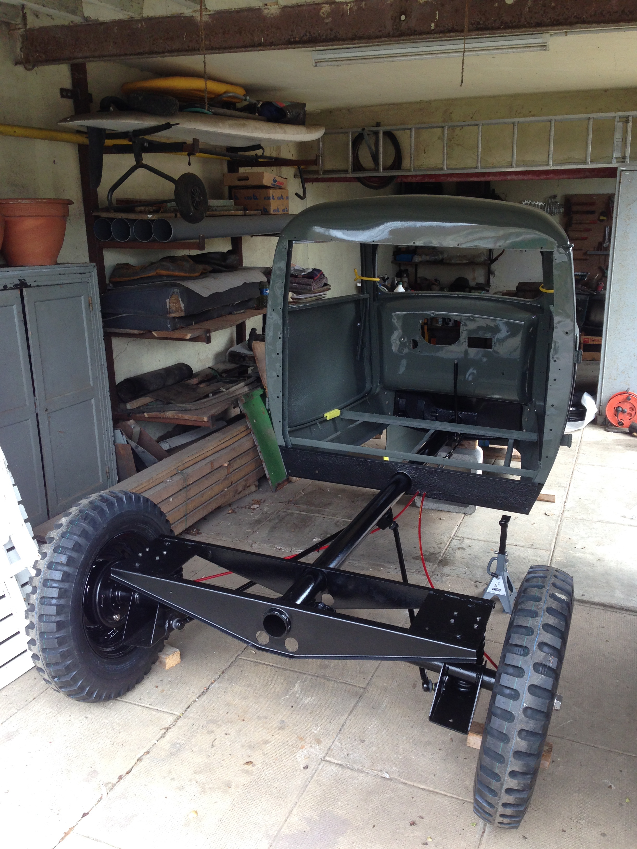

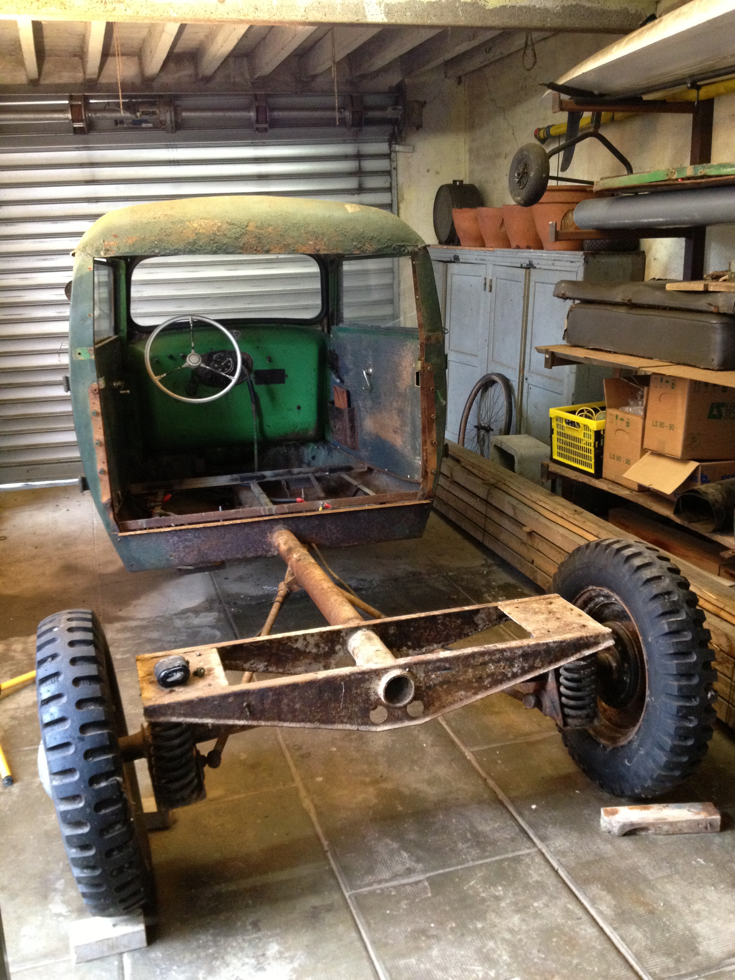

C'est parti le démontage est maintenant terminé et les pièces sont actuellement en cours de restauration.
Voici quelques photos de l'opération "MicMacs":
Petite surprise au démontage, j'ai retrouvé 2 tickets de rationnement et une pièce de 5 francs en alu.
Je me demande si le proprio a égaré ou volontairement planqué à l'intérieur de la porte ce mini trésor?
Cela me laisse penser que le véhicule construit en 1951 en Allemagne a sans doute été exporté directement vers la France.
On peut aussi imaginer qu'à cette époque l'Allemagne qui devait participer à la reconstruction du pays a du donner entre autres du matériel aux agriculteurs, aux artisans etc... tel que ce genre de triporteur arrivé à Saint Aubin d'Eymet en Dordogne peut-être entre 1951 et 1952?

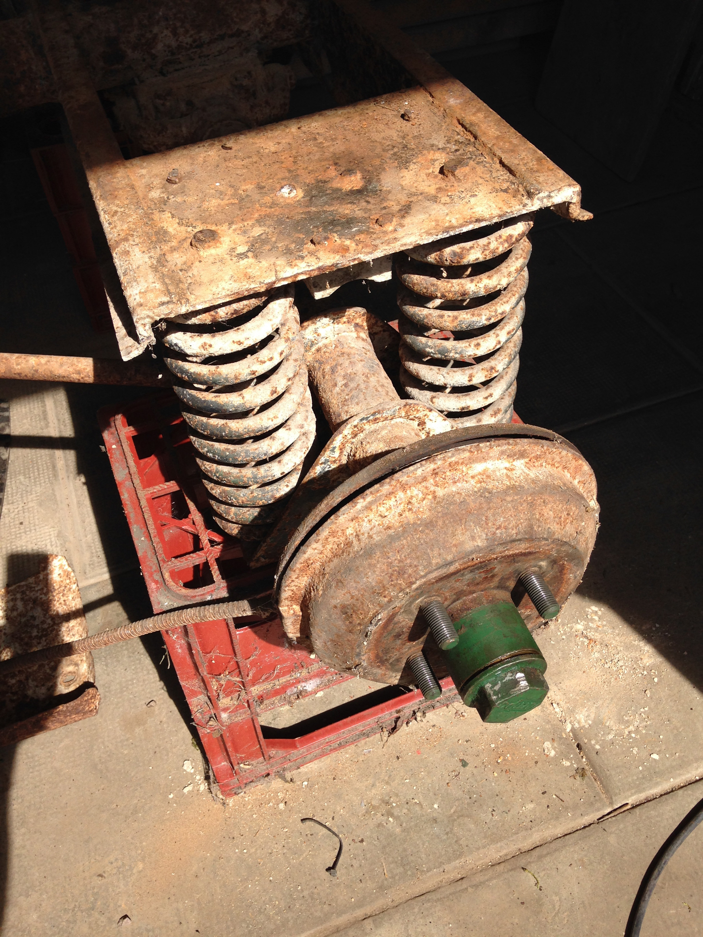

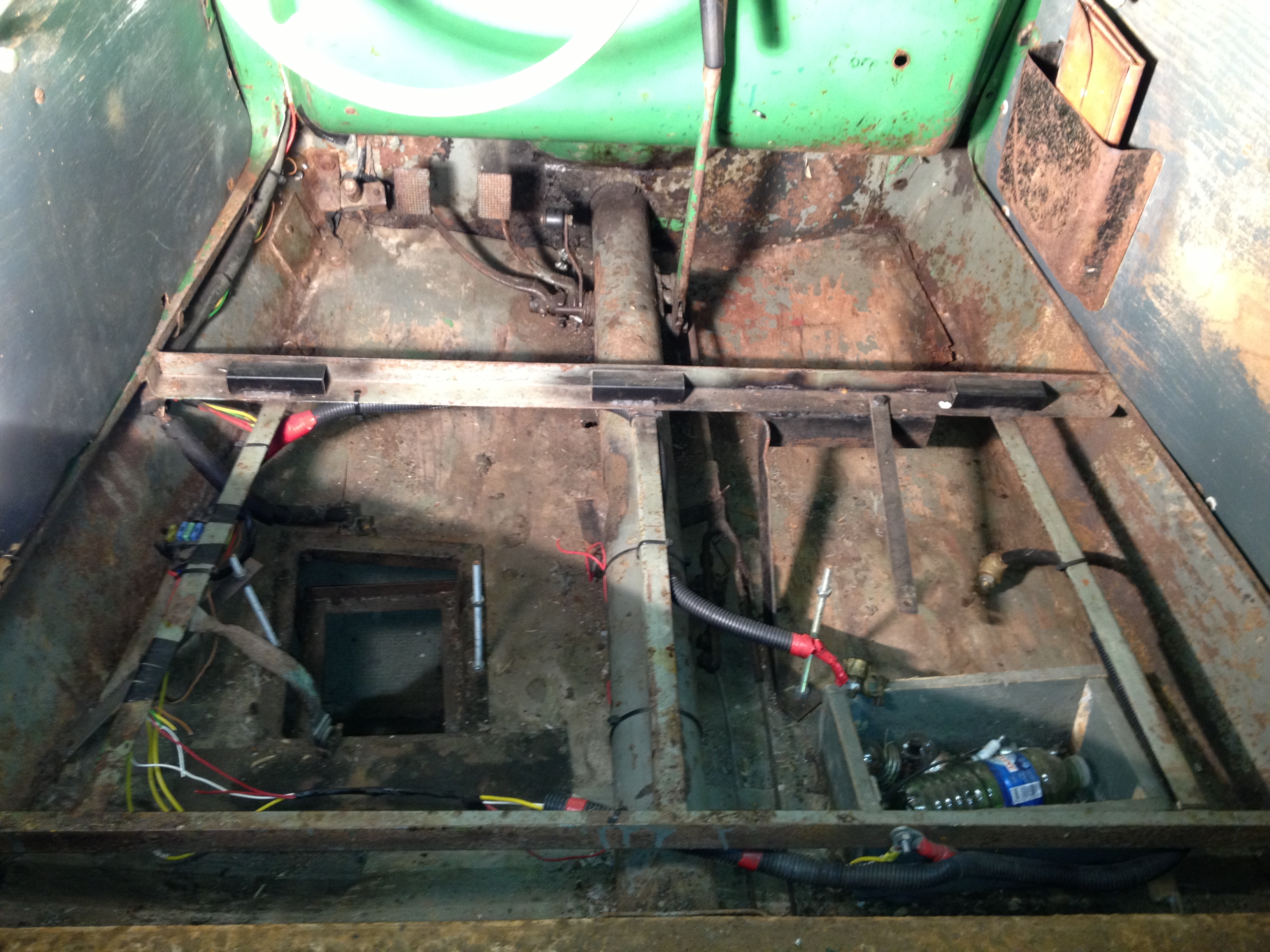

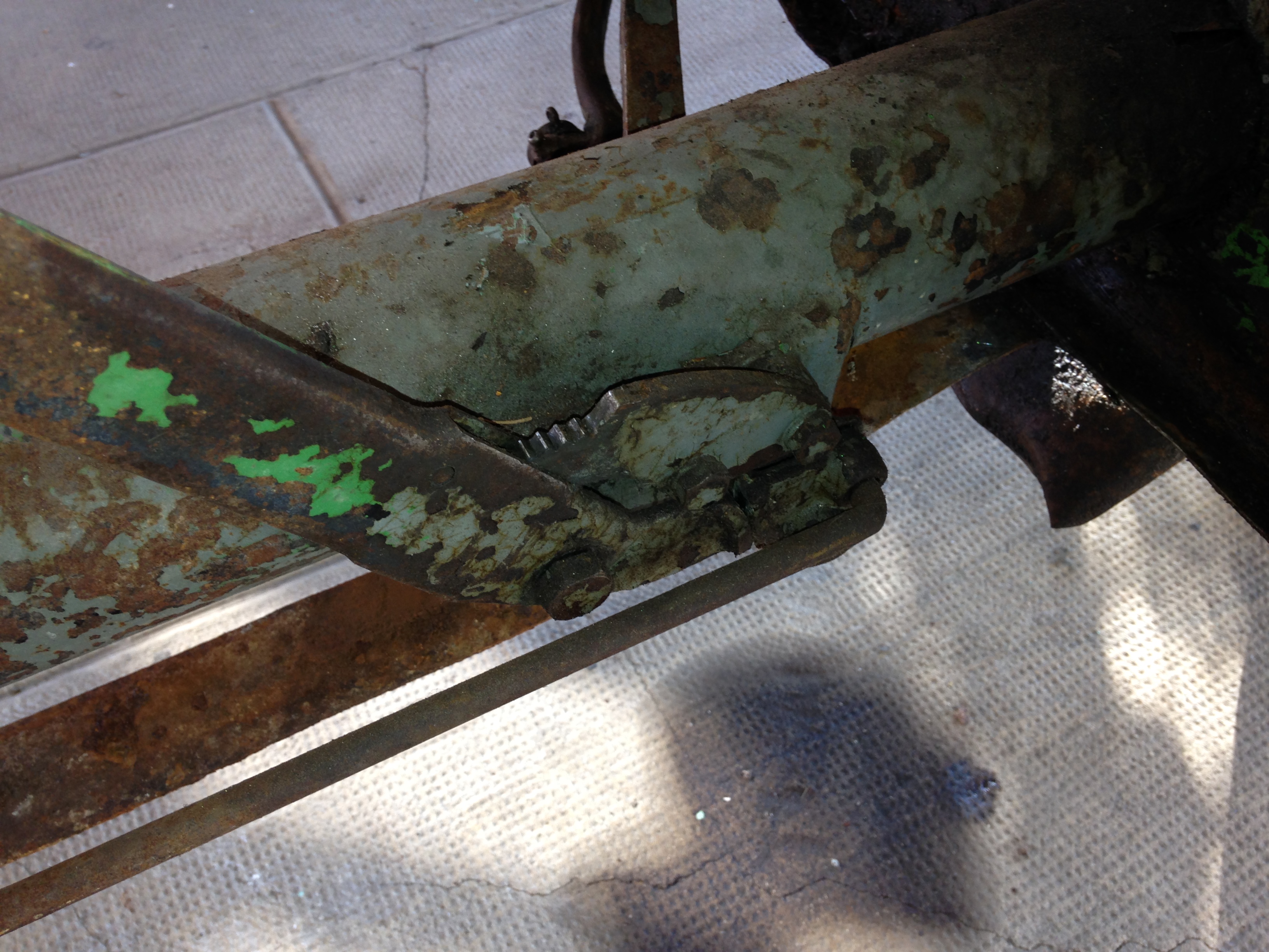

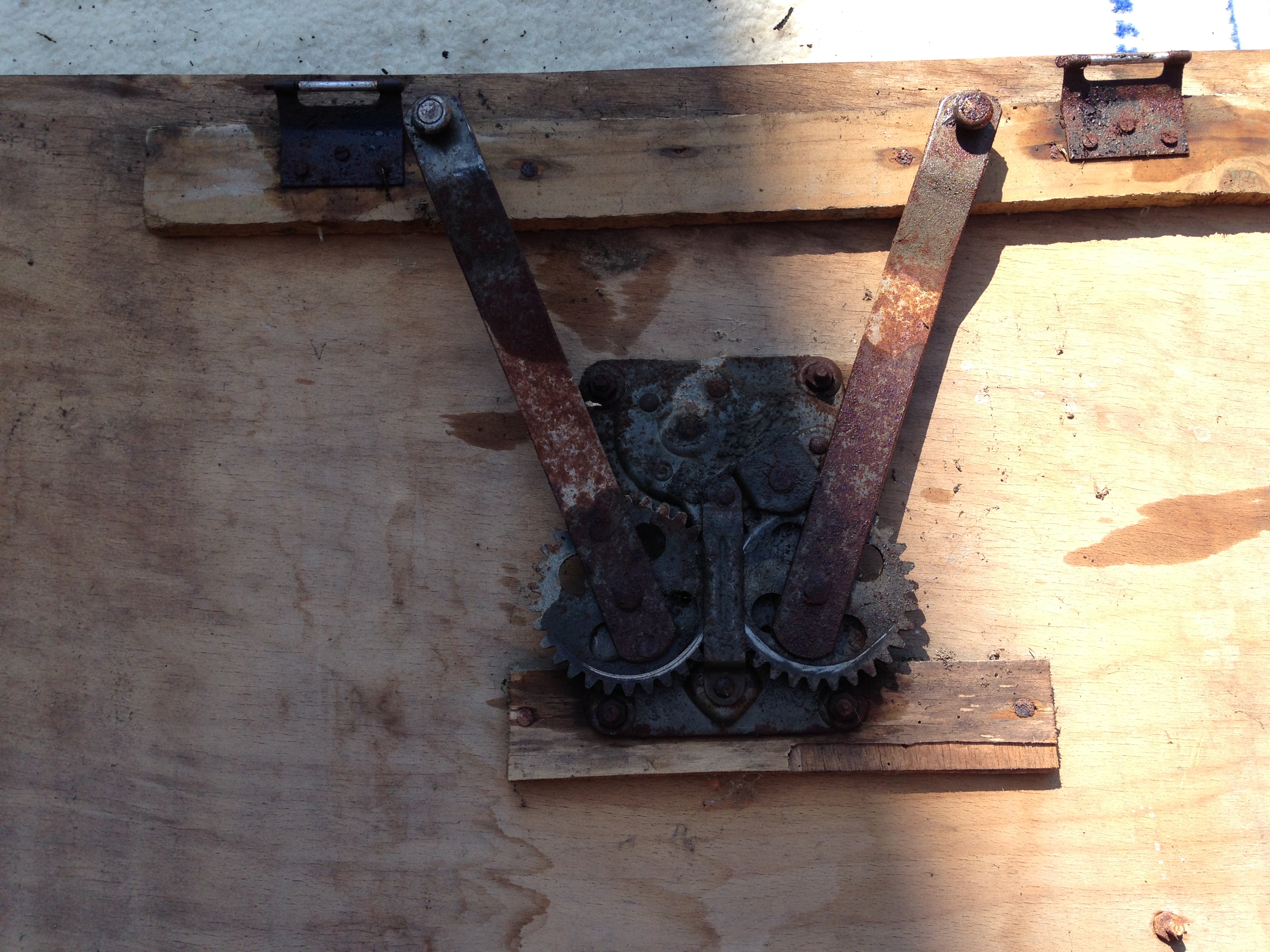

Voici la suite des photos du démontage:
Vu l'état de la fourche, le proprio a du se payer une méchante gamelle.
A partir de maintenant je me concentre sur le châssis, la carrosserie, la menuiserie et je m'occuperai du moteur en dernier.

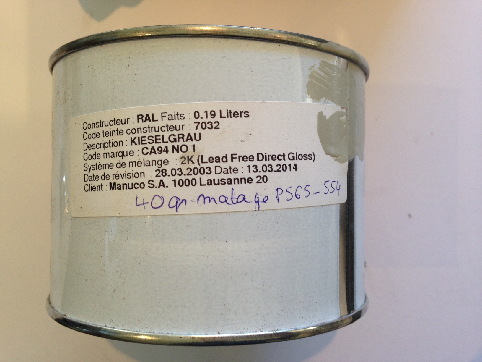

Jean-Do m'a préparé ce Ral 7009, c'est une peinture polyuréthane solvantée industrielle en brillant direct,
elle se patinera avec le temps comme les peinture d'époque.
salut une polyurethane moderne en version brillant n'est pas pret de se faner crois moi surtout si tu laisses le véhicule dans un garage la seule façon c'est de mettre ton engin dehors pendant plusieurs mois au soleil, au froid, a la pluie a la lune qui est un facteur de vieillissement et la la teinte va s'encrasser et ternir j'ai des scoots que j'ai fait y'a 20 ans et ça brille toujours autant.
- Messages : 1795
Éternel débat !!! ....je reste persuade que peu importe le brillant, l important est d être à la bonne couleur ..et comme tu le dis mcdouve faire une peinture satinée ou mate, si ça fait .vieux la patine du temps répond à des règles de la nature ! les Uv agissent du soleil (ou de la lune ) en direction de la terre...logique .... Alors les parties basses , ou disons à l'ombre de ces rayons ne se patinent pas ,ou pas à la même vitesse !...même réaction avec les ..'patines tampon jex ..' ca n est pas réaliste ..et pour conclure, investir comme on le fait dans une restauration 'd amoureux de la ferraille ' implique l air de rien une durabilité des travaux.
pourquoi utilisons nous des apprêts phosphatants,de garnissage,mastics et autres procédés modernes pour les restaurations ? Pourquoi sommes nous fous furieux quand un point de rouille réapparaît peu de temps après ? ...
Les quant à l origine, dans pratiquement tous les cas, la peinture (qualité années 50)était appliquée directement sur la tôle nue...les parties basses passées au goudron !! qui voudrait restaurer comme l origine aujourd'hui hui ?,
Avez-vous déjà testé ce genre de produit pour atténuer le brillant direct ? (Perso, je n'ai pas encore osé)

- La Gachette
- Messages : 199
Oui la base à mater fonctionne très bien, il faut juste faire le bon dosage.
Pour les jantes de mon Bernardet je suis parti sur un brillant direct auquel on a ajouté le matage: Résultat satisfaisant: Le problème est que l'aspect d'un brillant direct n'est pas figé dans le temps, il perd de son brillant.
Je penses qu'en ajoutant de la base à mater on sera juste au moment de l'application, mais du coup certainement trop mate
après plusieurs années.

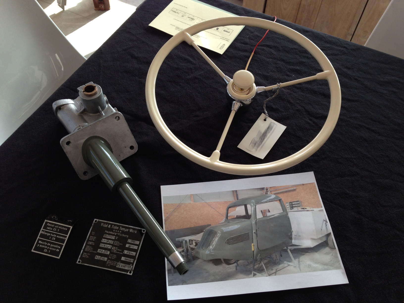

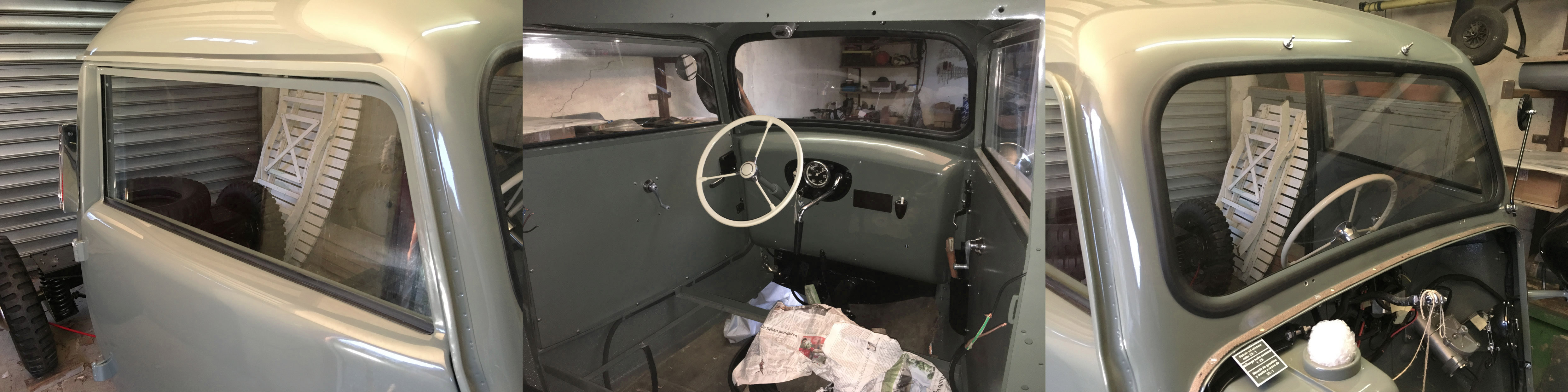

Malgré la distance Suisse (Lausanne)
France (Alençon), la restauration avance relativement bien.
Winston Churchill
Winston Churchill

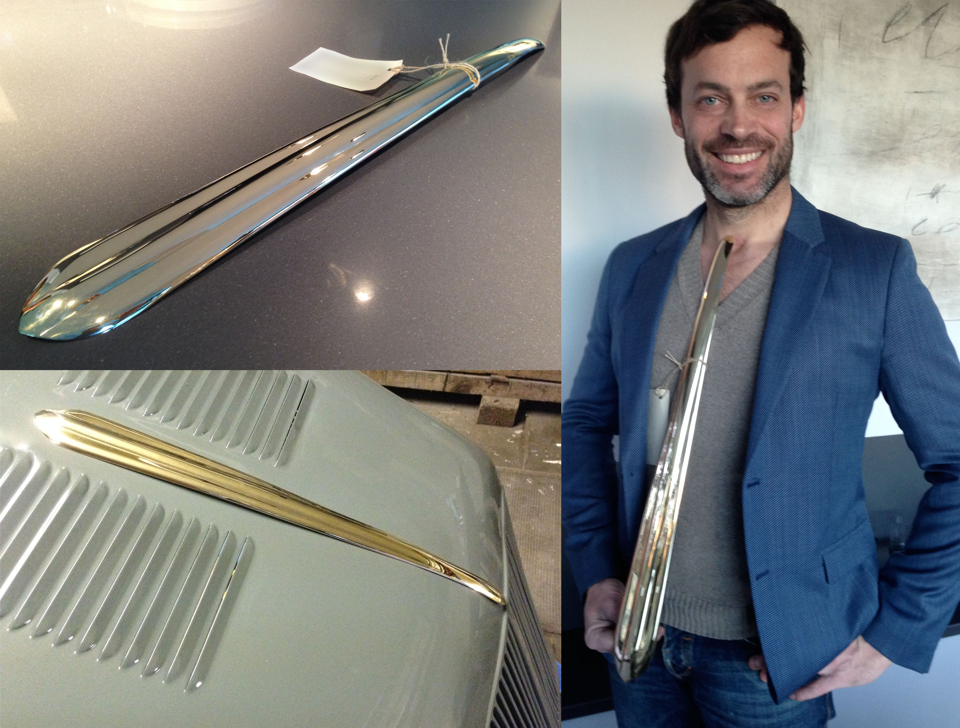

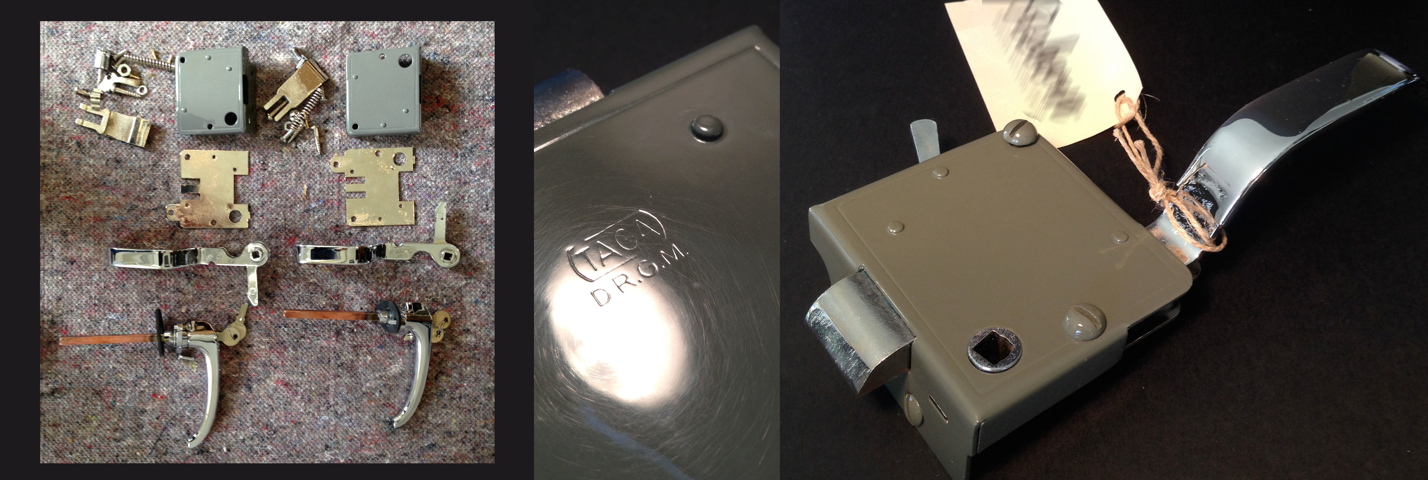

Superbe
Et malgré la distance, les étiquettes sont présentes

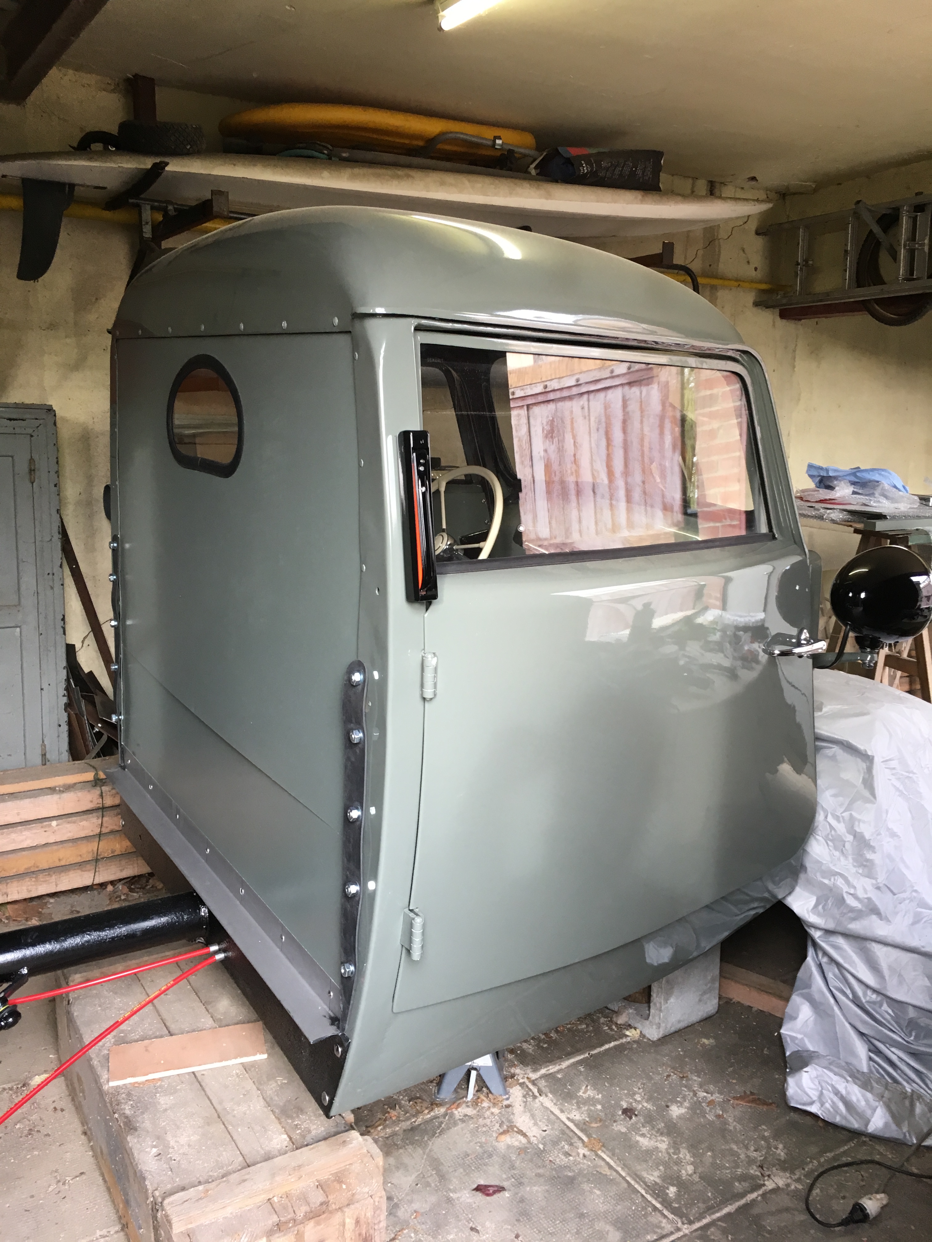

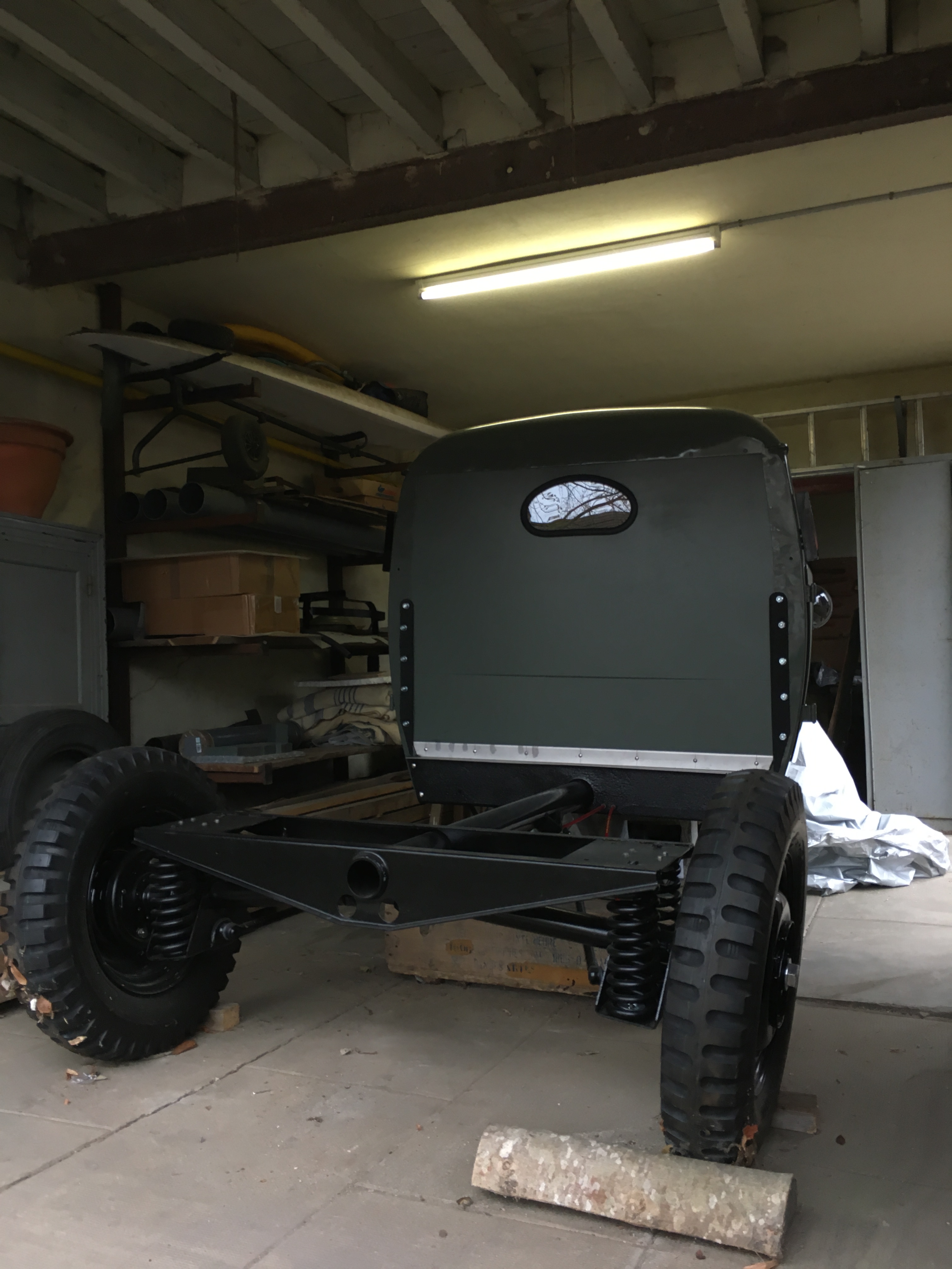

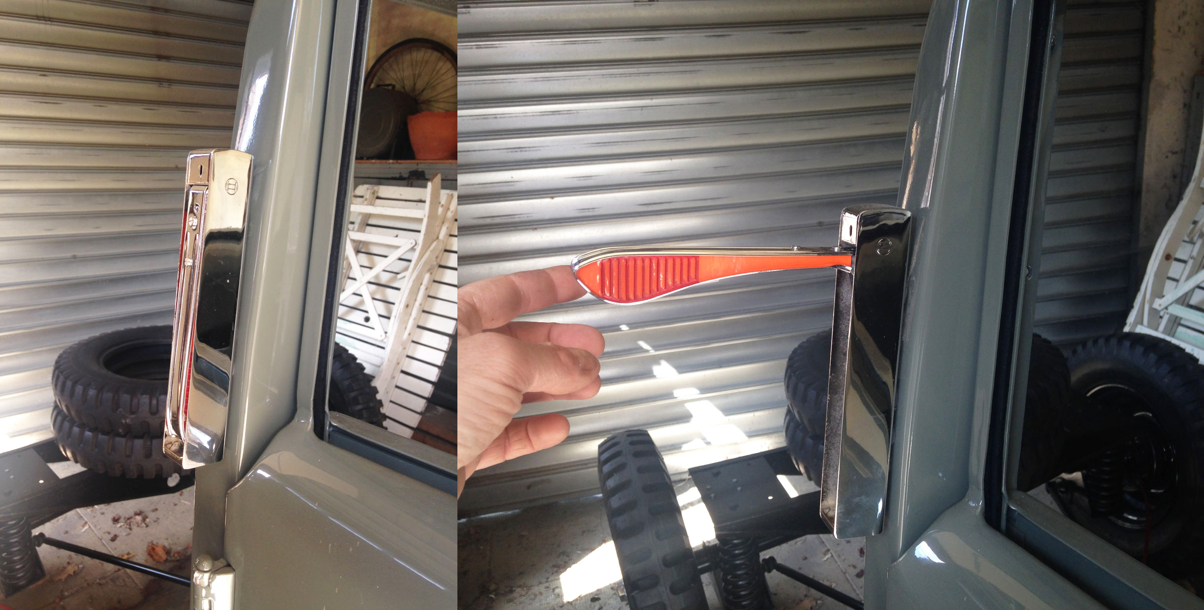

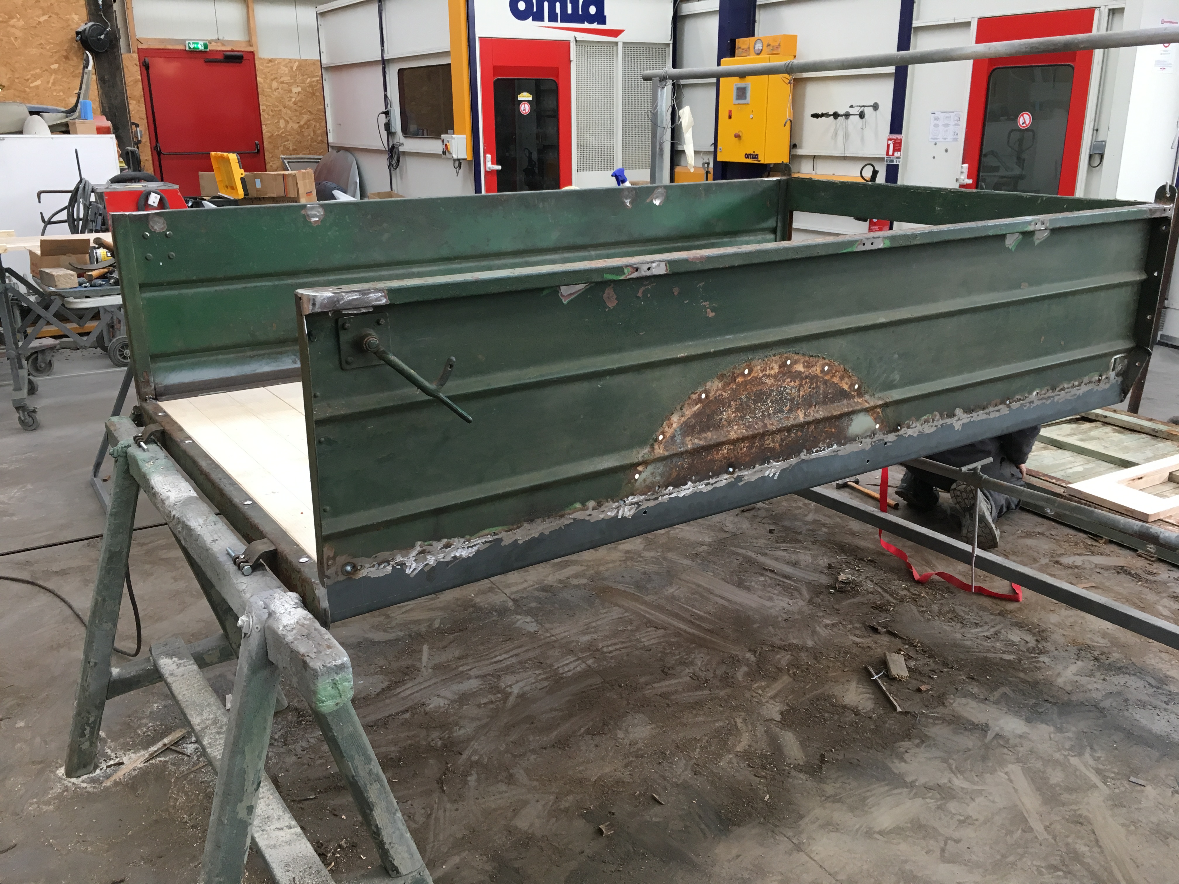

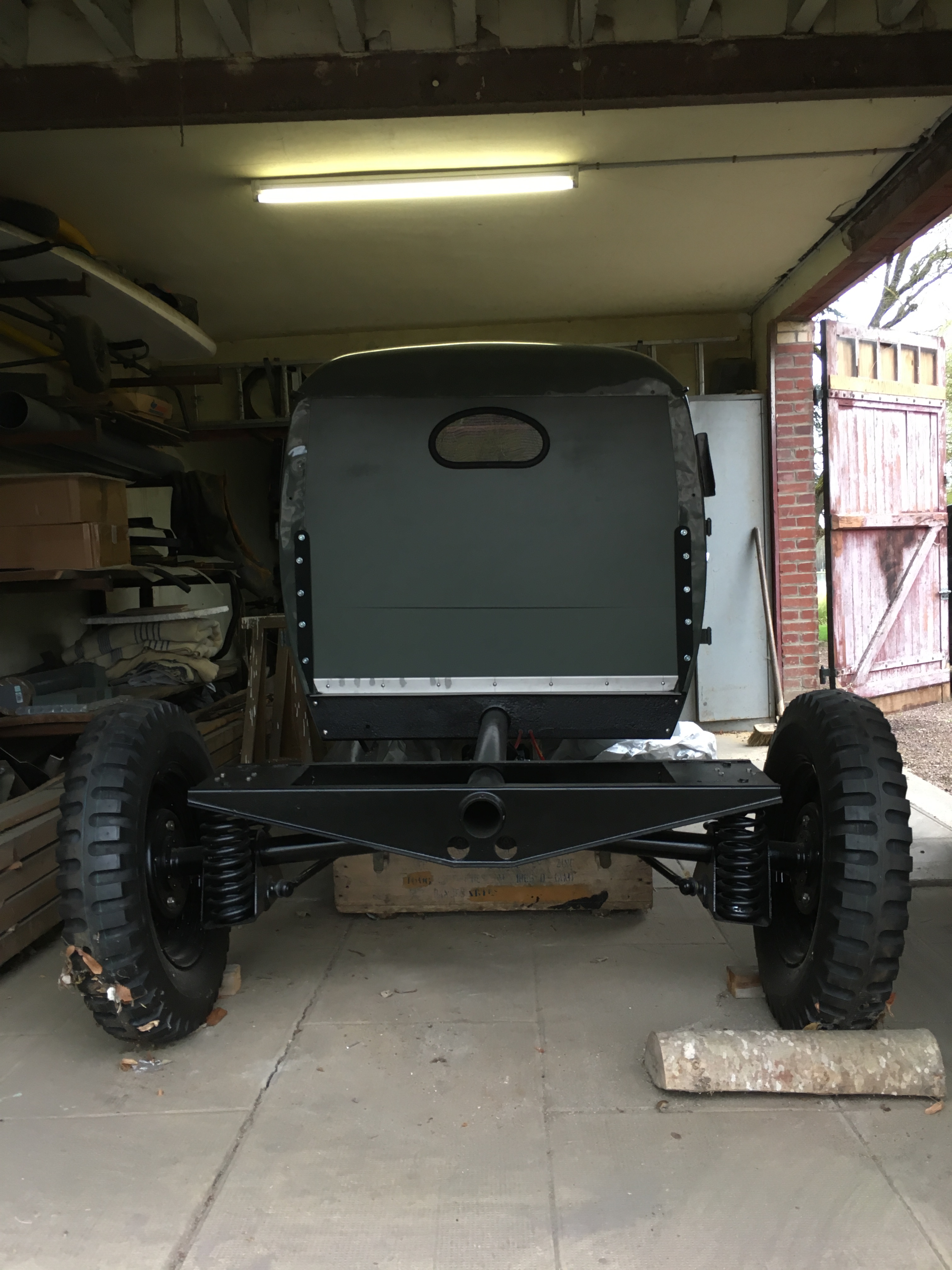

Ça avance un peu, voici quelques photos:
Et maintenant je lance la restauration de la benne, du plancher de la cabine et du fond de celle-ci.

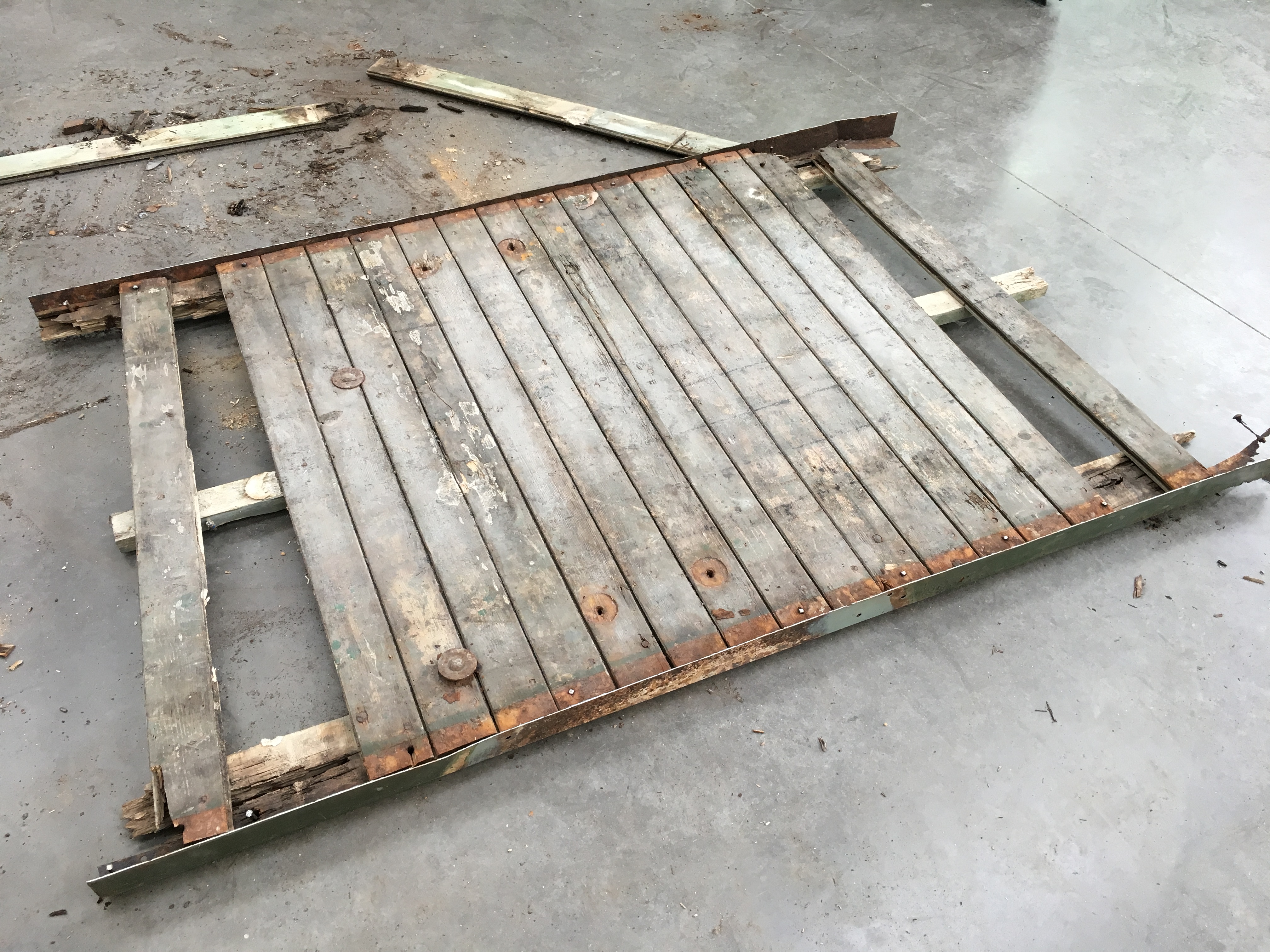

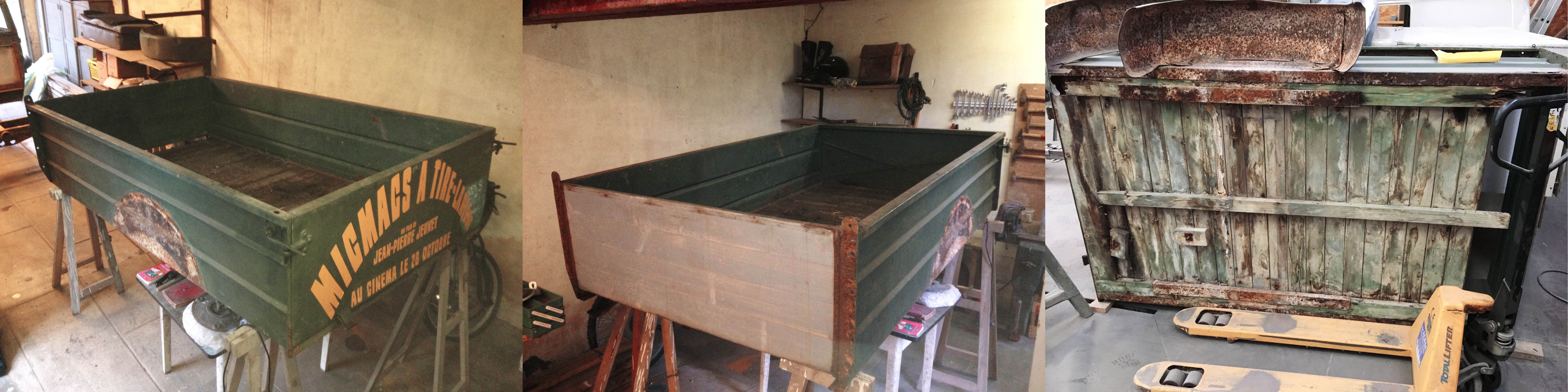

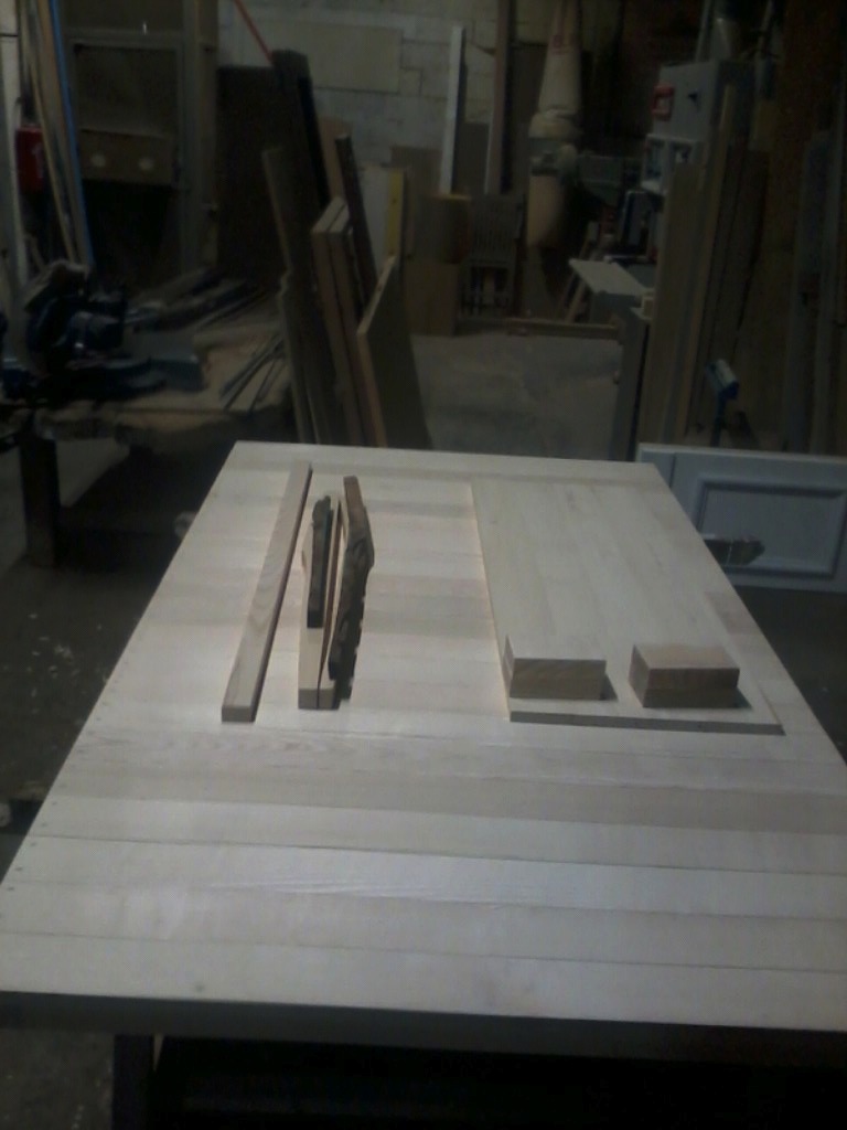

Le fond de la benne en cours de fabrication par:
ATELIER PHILIPPE LETELLIER
http://www.letellier-menuiserie.fr Merci Philippe pour ce beau travail
Winston Churchill
Winston Churchill
- La Gachette
- Messages : 199

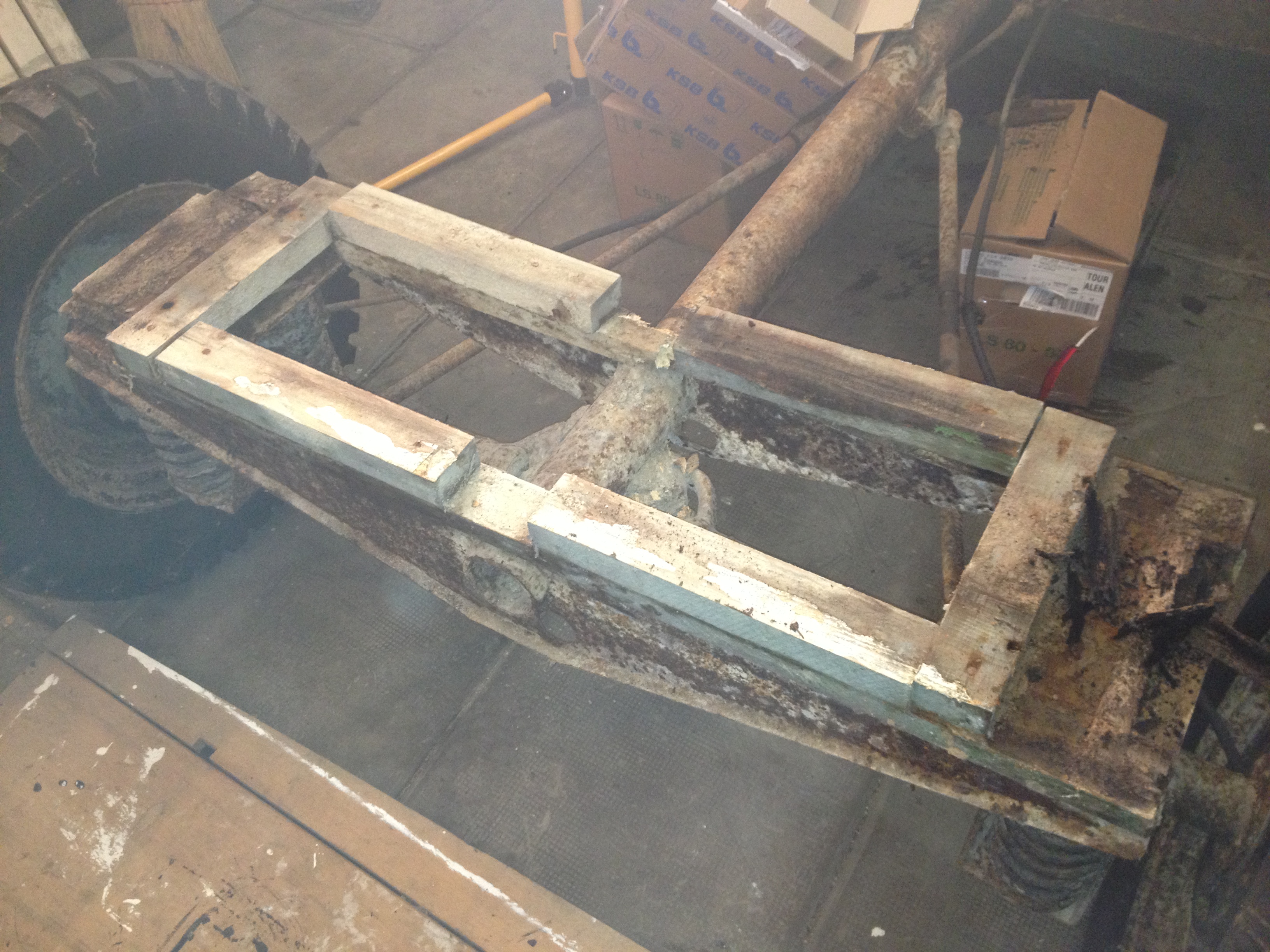

Découpage de la partie basse de la benne, refabrication de celle-ci
et ajustement de la menuiserie.
Winston Churchill
Winston Churchill
- La Gachette
- Messages : 199

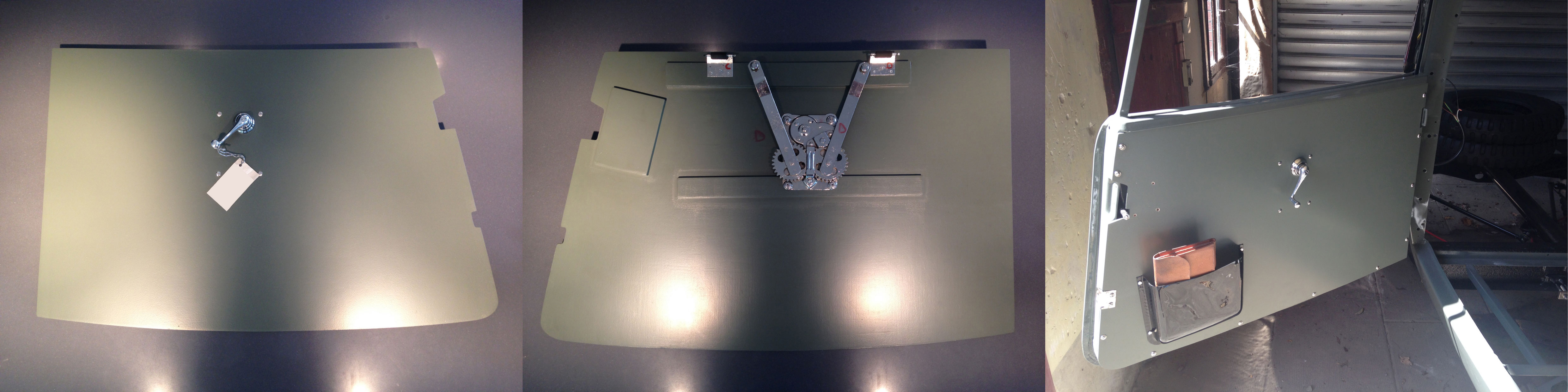

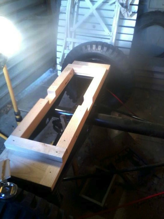

Ajustement du châssis en bois sur lequel se positionnera la benne.
Refabrication des montants du fond de cabine.
Refabrication du fond de cabine.

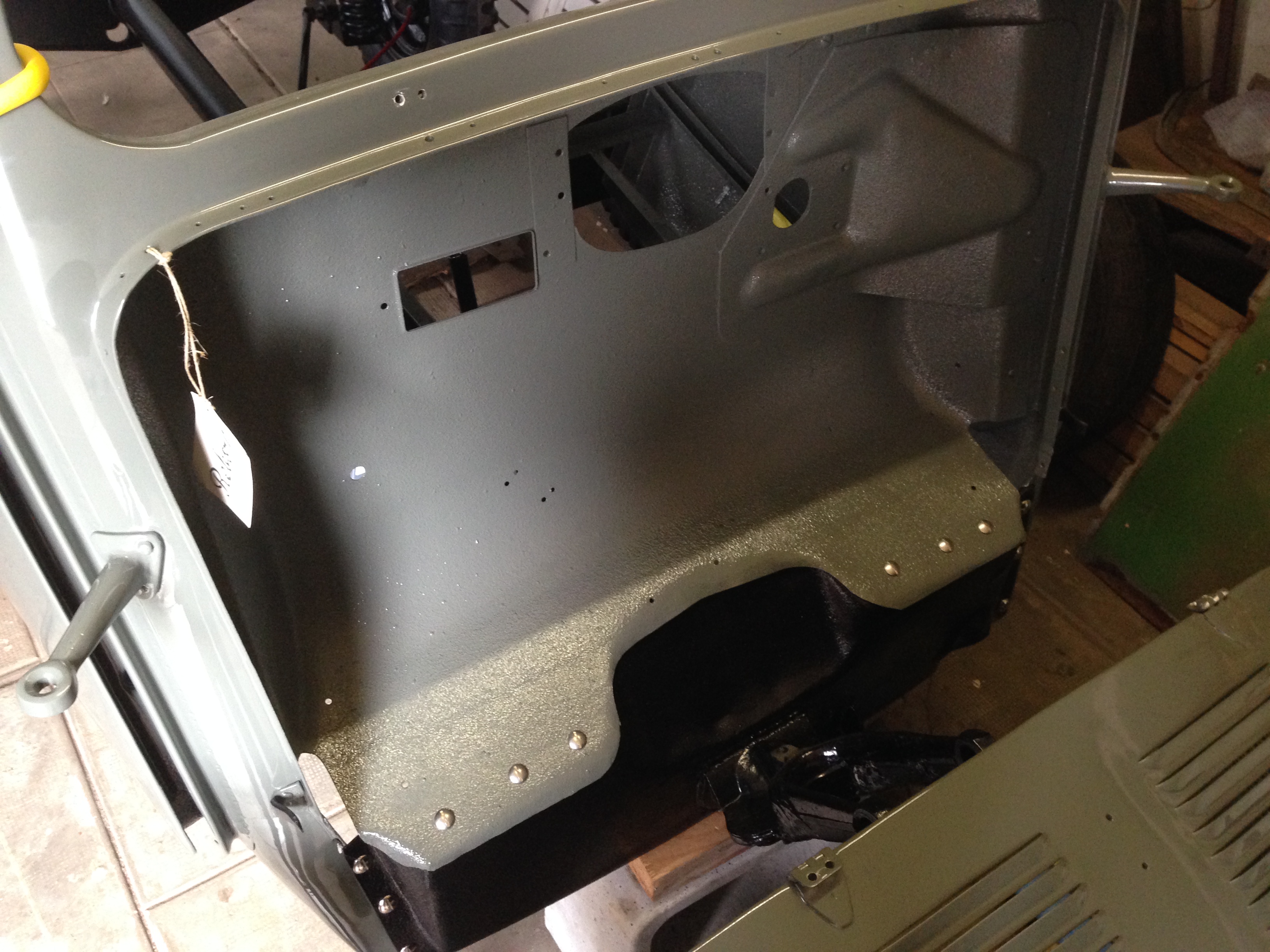

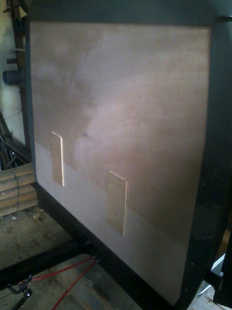

Refabrication de la lunette arrière mise en peinture du fond de cabine et des montants puis pose de l'ensemble sur le triporteur.

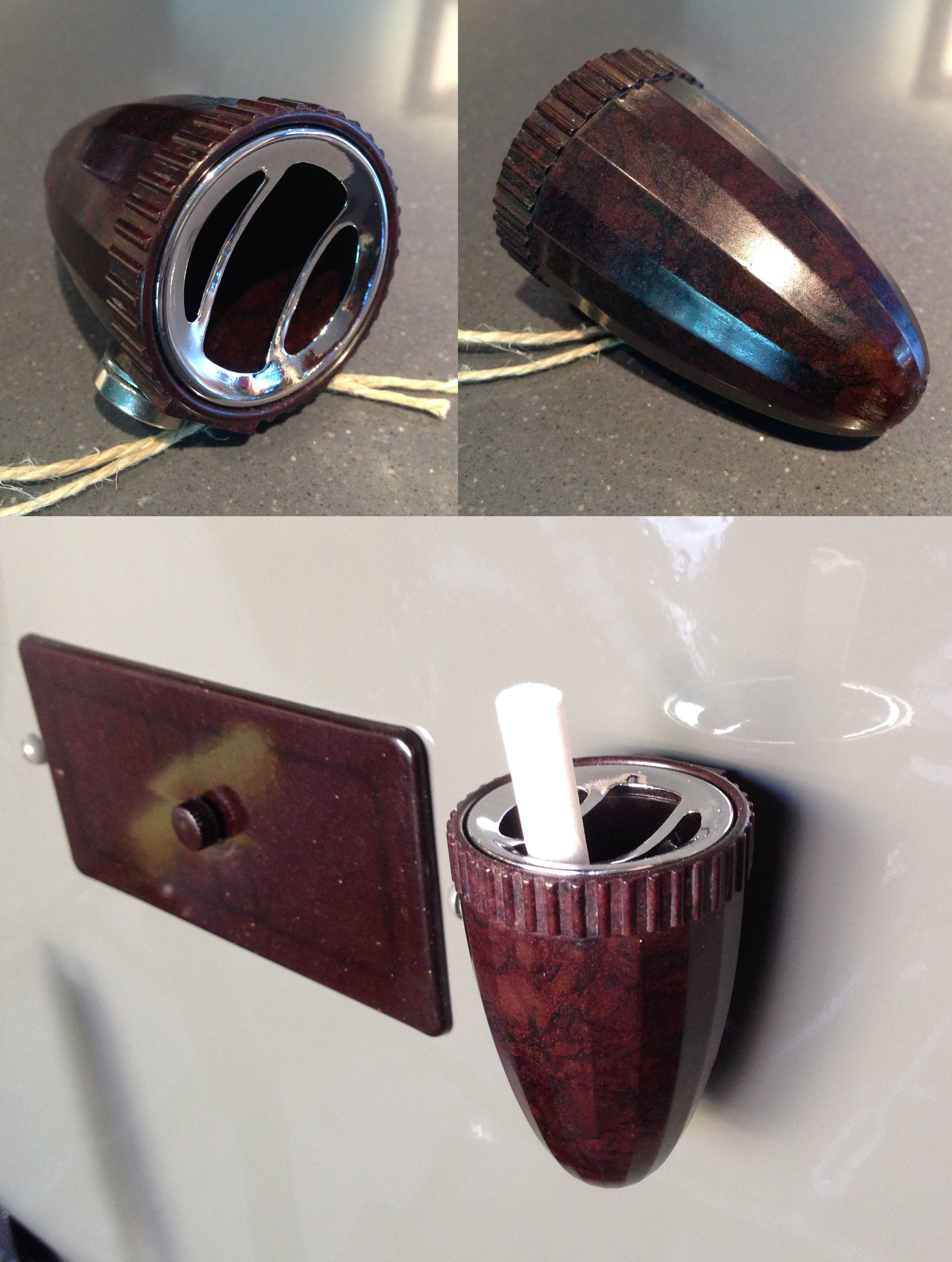

Refabrication et pose des joints côté moteur.
