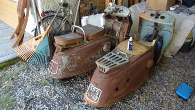

]Depuis pas mal d années ,ces 2 machines attendaient tranquillement que j ai de la place pour les recuperer!!
c est donc chose faite!!! :ouai!:
certes il y a du travail mais sous l aspect "rusty" les toleries ne sont pas trés abimées , bcp de trous "parasites" seront a reboucher .
Le D51 , a sa cg a jour en 250 et 3cv .C 'est semble t il un des premiers : (christophe si je me trompe,tu corrige => numero de serie entre 70 et 80 ,il a son compteur os 120 kms et plaque immat "coupée par un pli de tolerie ,je te fait passer en mp la photo d e la plaque des mines ) .Son moteur n est pas bloqué ,de la compression et l ensemble est assez complet ==>En suivant vous aurez une liste de pieces que je recherche et meme si la resto n est pas pour tout de suite !!! ( j entends deja un "bruit de fond" et des remarques desobligeantes :=D; :=D; sur la longueur de mes restos ),j aime bien demarrer avec un vehicule complet ....
l y52 servira de donneur au cas ou pour les pieces compatibles ( carrosserie avant ) ...et ensuite completera ,je l espere, un de ses collegues qui attend un vilebrequin correct du coté du gers chez mon ami mcdouve .
alors a vos tiroirs et vieux placards au fond du garage ==>je recherche donc pour le D51 :

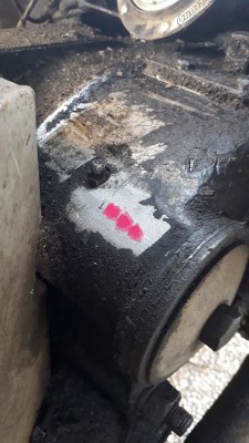

PS, tu as vérifié que le N° du moteur correspond au N° de châssis ?
(Il est là, dans l'axe du bras AR, ne cherche pas le graisseur, sur les premières séries, il n'y en a pas).
Messages : 968
Re: du bernardet d51
Jean marc , pour le divorce,peut etre pas quand meme !!!! :;): ,
Suite a ton conseil, je viens de verifier le numero de moteur , il est " matching numbers" ,mais pas frappé au meme endroit que toi => sur la partie superieure a coté de la commande d embrayage .

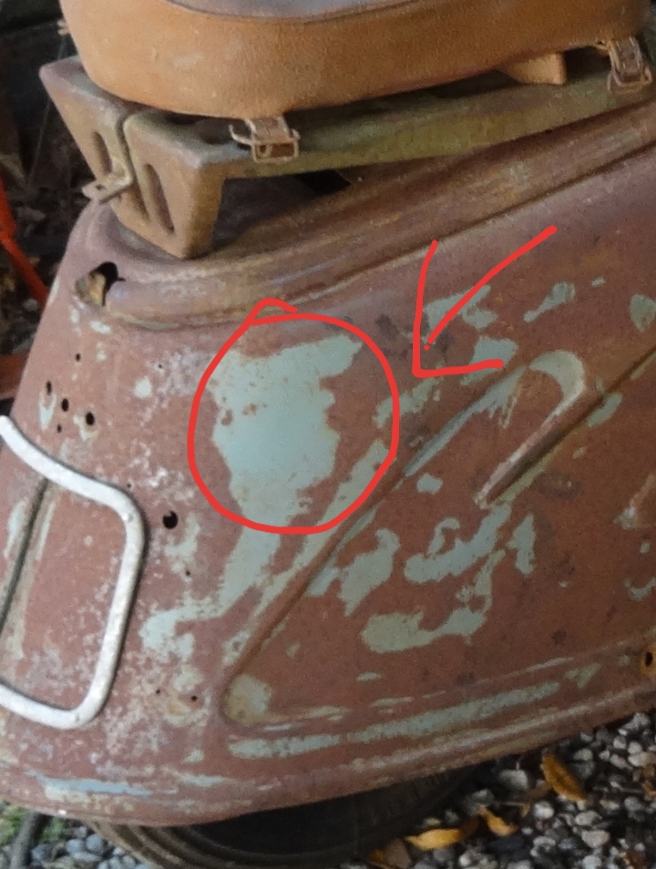

Re: Bernardet D51 bordelais

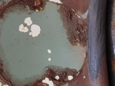

Voila les quelques "traces"de sa jeunesse cachées sous ce vilain marron....bizarrement le y52 semble être de la même teinte....

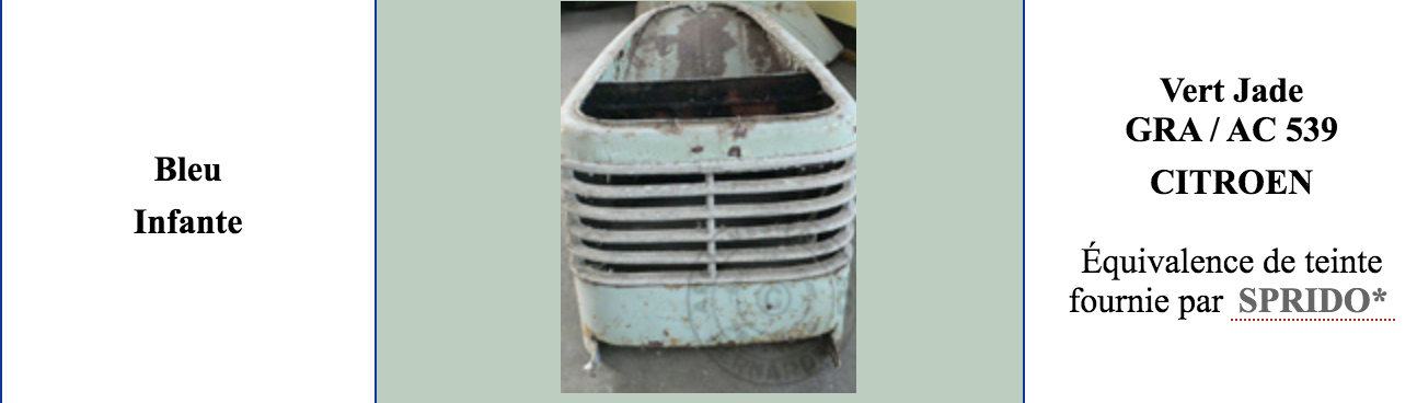

Cela me paraît être bien celui-là...
https://code.peinturevoiture.fr/3337.ht ... NIQAvD_BwE
acma33 a écrit : Voila les quelques "traces"de sa jeunesse cachées sous ce vilain marron....bizarrement le y52 semble être de la même teinte....
Cette partie devrait suffire après un coup de polish.

Mon D51 semble avoir la même couleur et le numéro de série est 208.
La référence de la peinture m'intéresse ... car c'est mon prochain chantier !

Si on pouvait établir une réf RAL la plus proche possible, ça serait top !
la couleur c'est le célèbre et délicieux " Bleu Bongo" .... a monter à la main à l'ancienne .... il n y a rien d'existant .
