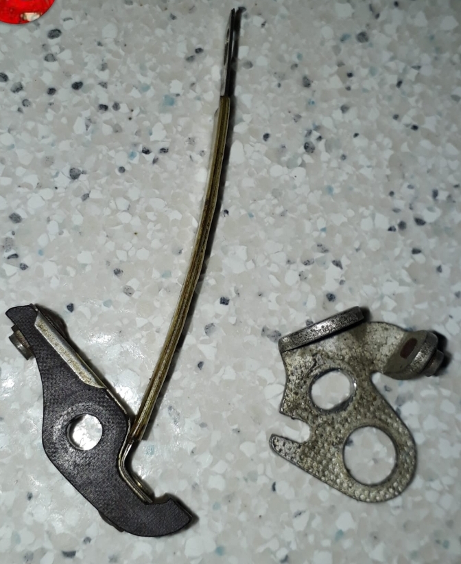

Retraité petit nouveau sur le forum, je restaure un moteur lambretta dont les vis platinées sont absentes. Contact pris auprès de casa...., ils n'ont pas le bon modèle.
Quelqu'un pourrait il me dépanner? Le support est un ABG et l'entraide entre plot du longuet mobile et vis de fixation est de 11mm. D'avance merci :=D;

Peugeot et certains Lambretta LD sont équipés d'un allumage ABG identique (sauf au niveau de la bobine d'éclairage)
viewtopic.php?f=31&t=11395
viewtopic.php?f=24&t=11329
Une photo pour t'aider dans ta recherche.

Francois62 a écrit : Je ne peux malheureusement restaurer les vis existantes car absentes sur le moteur.
Certes, mais maintenant tu as une photo pour t'aider à rechercher ta pièce avec certitude et t'éviter de perdre du temps chez des fournisseurs qui souhaitent te "fourguer" n'importe quoi :;):
Si tu trouves une solution, n'hésite pas à nous la partager.

Bonne nouvelle :=D; rupteurs trouvés sur eb..
Montage semaine prochaine et essai...
Je vous tiens au courant.
