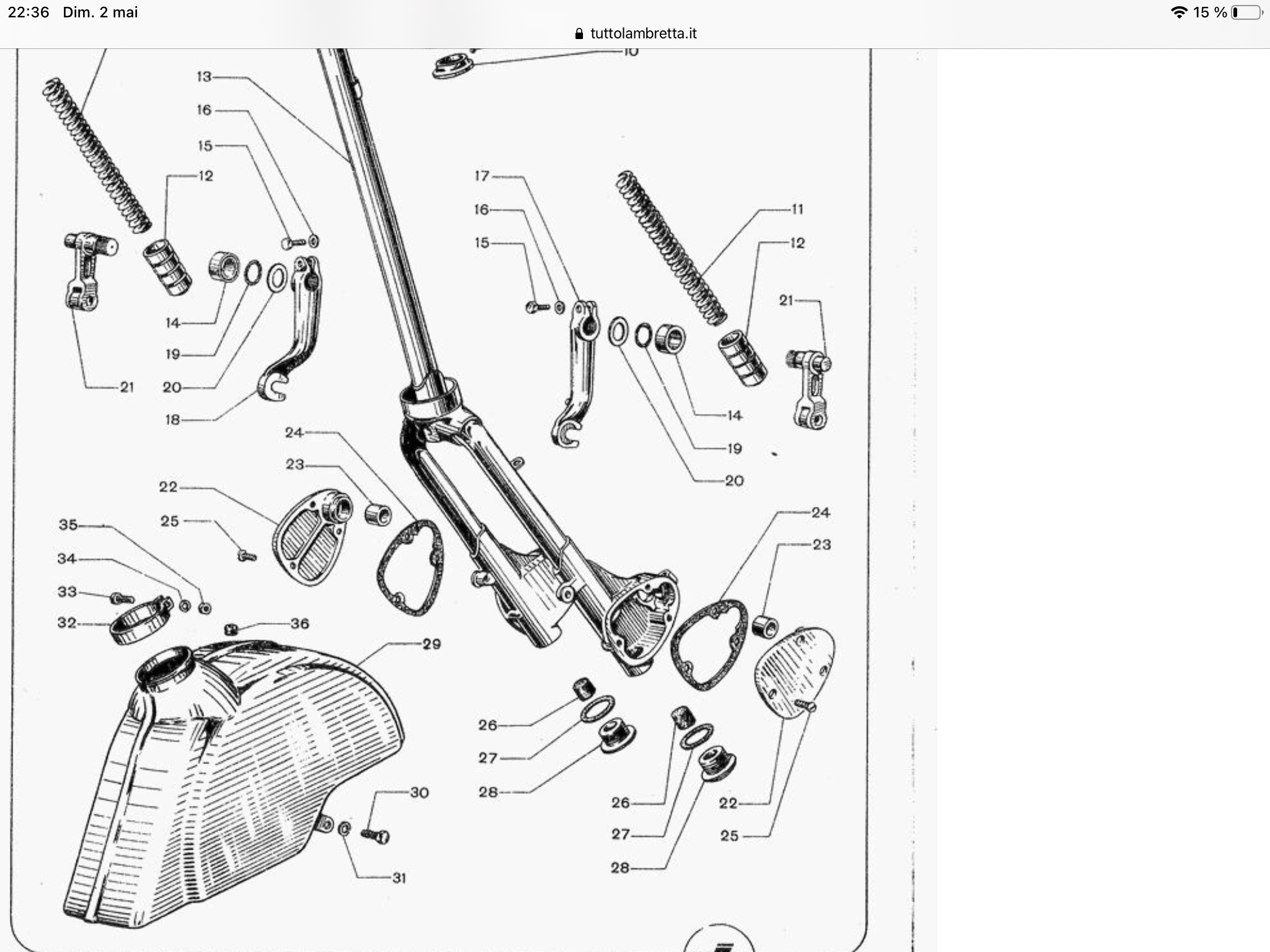

Bonjour, je remonte un ld125 1957 que j’ai acheté il y a plus de 20 ans!!! Forcément j’ai quelques questions et vous allez certainement pouvoir m’aider enfin je l’espère!
Je remonte la fourche et dans mes boîtes je ne retrouve qu’une rondelle au niveau des leviers de fourche. Sur les schémas j’en vois deux (repères 19 et 20). En faut-il bien deux? Ou faut-il un circlips?
Merci de vos éclairages d’experts.
Repères 19 et 20
Repères 19 et 20

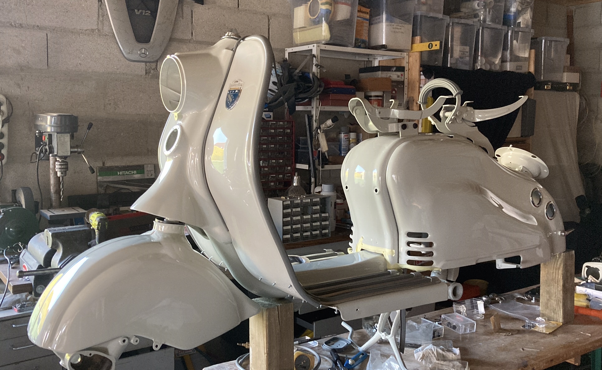

Il prend forme
Il prend forme
Il prend forme

Bonjour, alors quelques experts qui sauront me guider/répondre?
Re: Remontage fourche?
salut, oui il y a un anneau en caoutchouc un espéce de joint torique et aprés il y a une rondelle d'ajustement.

Top, Merci Mc Douve pour ton retour! Je n’avais effectivement pas pensé à un joint caoutchouc à ce niveau... Sa durée de vie ne doit pas être très longue vu les frottements à cet endroit.
