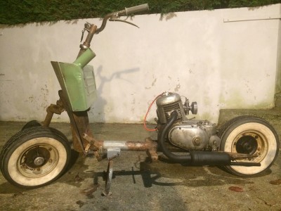

Bientôt la nouvelle année, donc nouvelle restauration ... ou plutôt reconstruction !
Il s'agit d'un cadre coupé bernardet et equipé d'un moteur E51 incliné.
Le but est de reconstruire un E51 ! :?: :?
J'ai réussi a retrouver le cadre complet ...

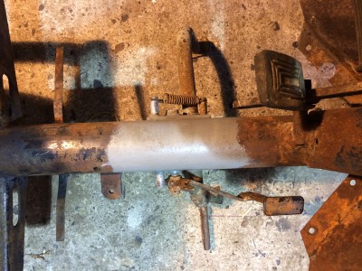

Première étape, utiliser la béquille complète série 2 et la ressouder sur le cadre série 1.
Et détordre légèrement la béquille !

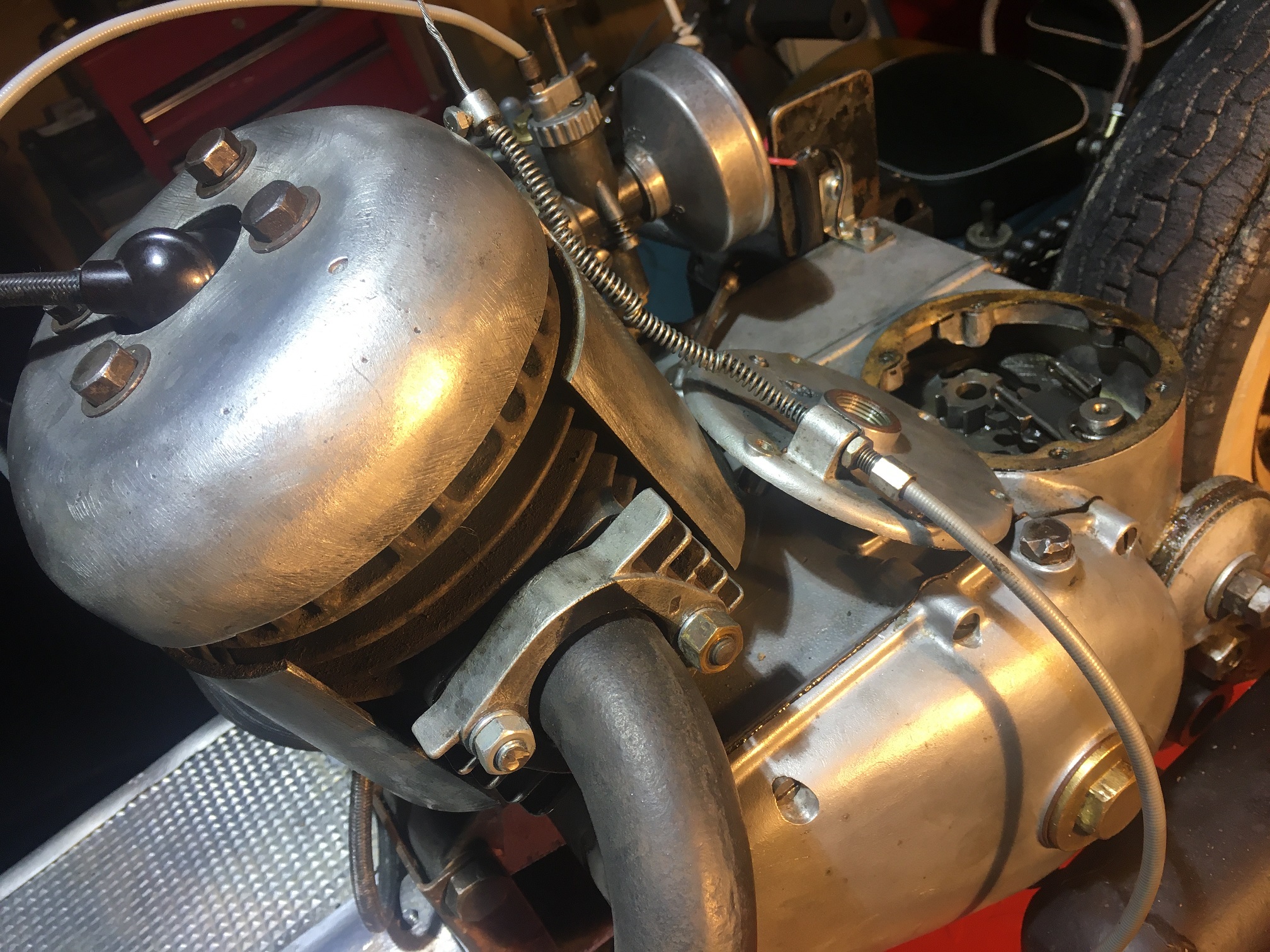

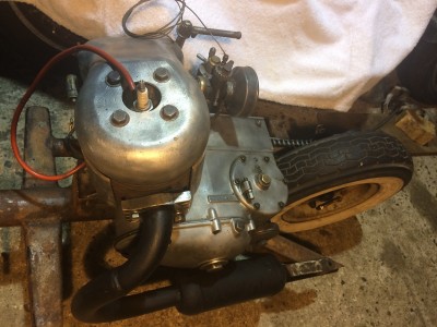

Remontage du moteur E51.
Montage chaine et anneau neiman.

Re: BERNARDET E51
Message par Fernand07 »
Joli boulot :;):

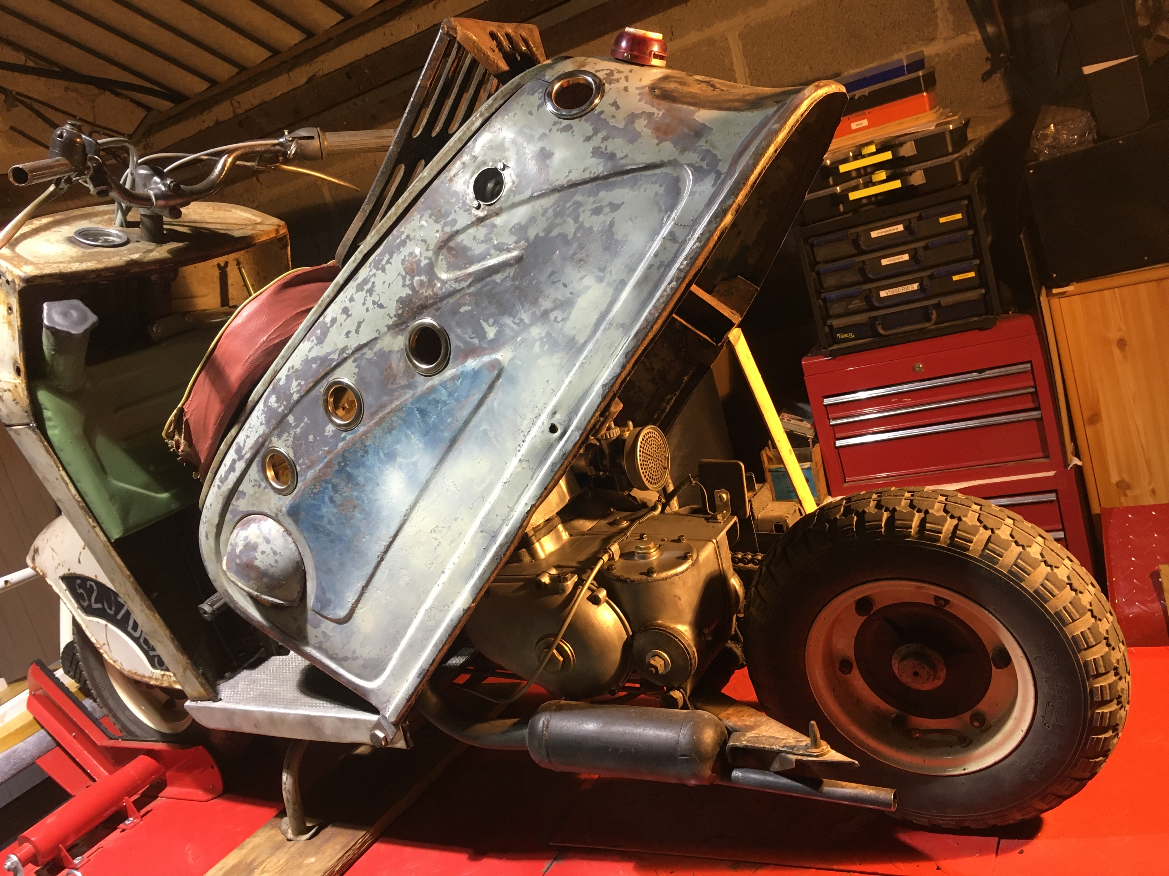

Après la restauration totale du moteur, opération montage carrosserie à blanc, soudure et redressage !

Coté carrosserie, beaucoup de travail ...

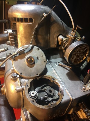

Inspection de la boite de vitesse :
Très simple en enlevant le couvercle du sélecteur, bien vu les frères Bernardet !
Verdict :
L'arbre secondaire n'est pas assez enfoncé dans le roulement... :=O:
Le pignon de la première bouge latéralement et entraine un blocage de la boite.
Les pignons arbre primaire et secondaire ne sont pas en face non plus.
Donc, mise en place correct de l'axe secondaire sans démontage de la boite :ouai!:
