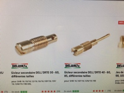

Je vais en profiter pour changer le gicleur principal sur le carbu et je crois qur Mc Douve conseillait de mettre entre 80 et 90, si il passe par là et peut me le confirmer ?
la taille du gicleur secondaire a-t-elle également son importance ?
quelle différence y a t il entre gicleur secondaire court et long ? je pose la question car j'ai les 2 (long sur le vieux carbu du PK et court sur le nouveau)

salut pour la mélasse c'est bien du vrai restom qui a été appliqué dans toutes les parties du réservoir? avec les bons dosages afin qu'il durcisse bien? le traitement est-il toujours en place ou se désagrege-t-il? peut etre l'huile de mélange etait de mauvaises qualité et avec le temps elle s'est solidifiée voila deja quelques question pour le robinet il vaut mieux mettre un robinet moderne de px bien plus fiable, pour les gicleurs c'est bien un phbg 19 que tu as posé sur l'acma?

Bonsoir, Mc douve, fidèle au poste
alors oui du vrai restom, j'ai bien suivi les indications et à priori il semble ne pas avoir bougé
donc l'huile semble être la piste
c'était déjà un robinet moderne
le carbu est bien un 19/19
