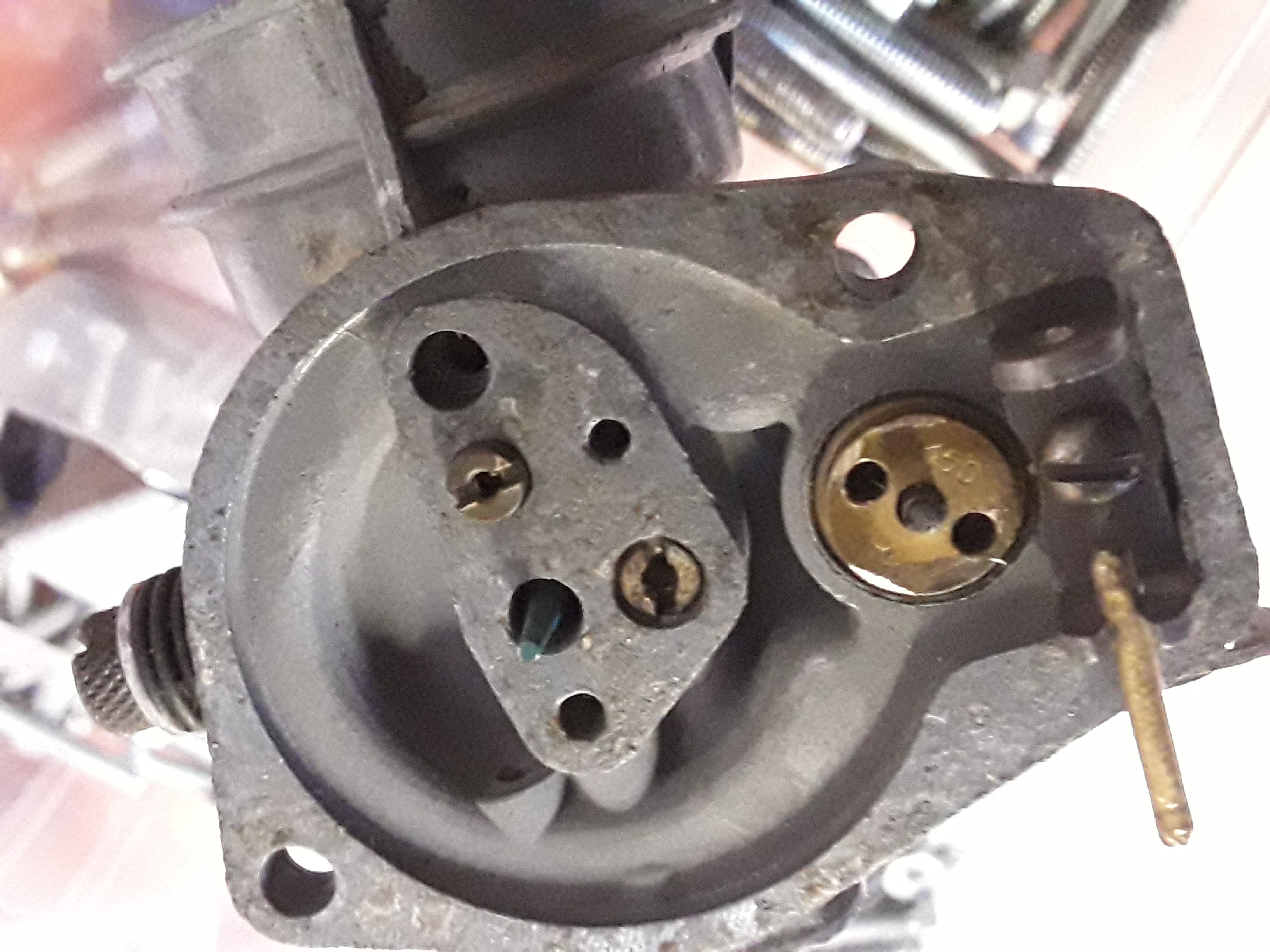

Cela fait 15 jours que je me suis servi de mon Lambretta LD56
Donc cette semaine j'ai entrepris de faire u un tour avec mon Lambretta
Que nenni elle ne veut pas démarrer
Je viens de contrôler elle a bien une étincelle
Par contre il n'y a pas d'essence sur la bougie
Le carbu est un Zénith
Si je débranche le raccord souple caoutchouc sortie filtre à essence l'essence coule bien

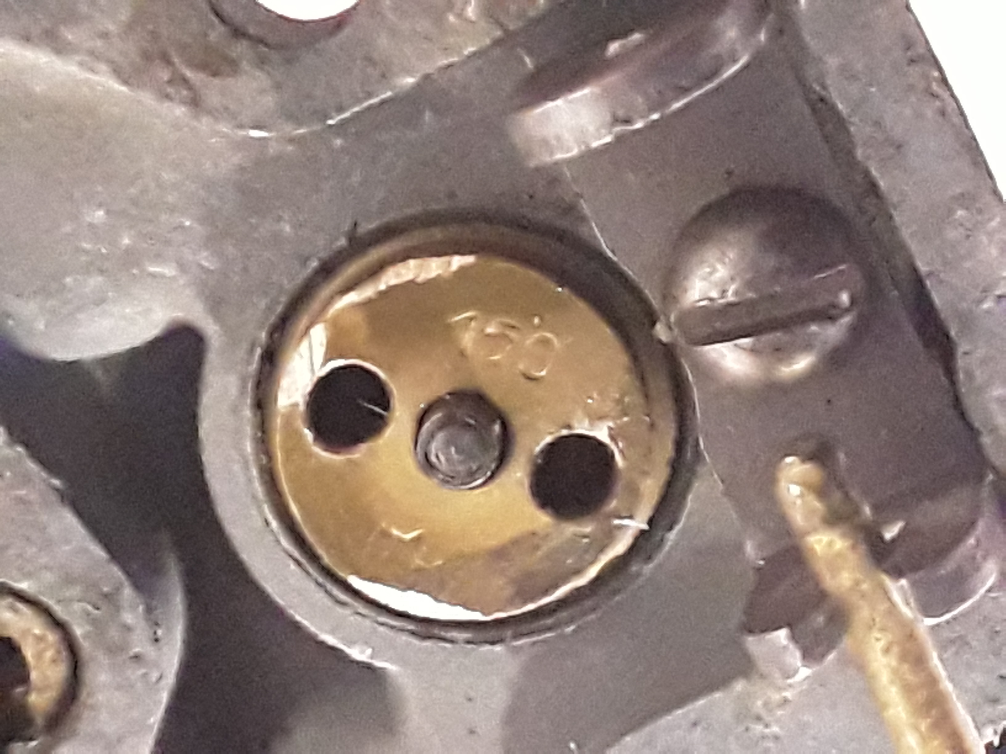

Donc j'ai démonté la cuve avec le flotteur alors là la cuve est pleine avec un fond de dépôt noirâtre
Mais surtout l'essence ne coule pas le flotteur fonctionne
Mais je ne sais pas si le pointeau fonctionne
Comment le vérifier ?
Est-ce qu'il est démontable?
La partie support en laiton se dévisse ?
Comment procéder ?
Merci pour vos réflexions et conseils

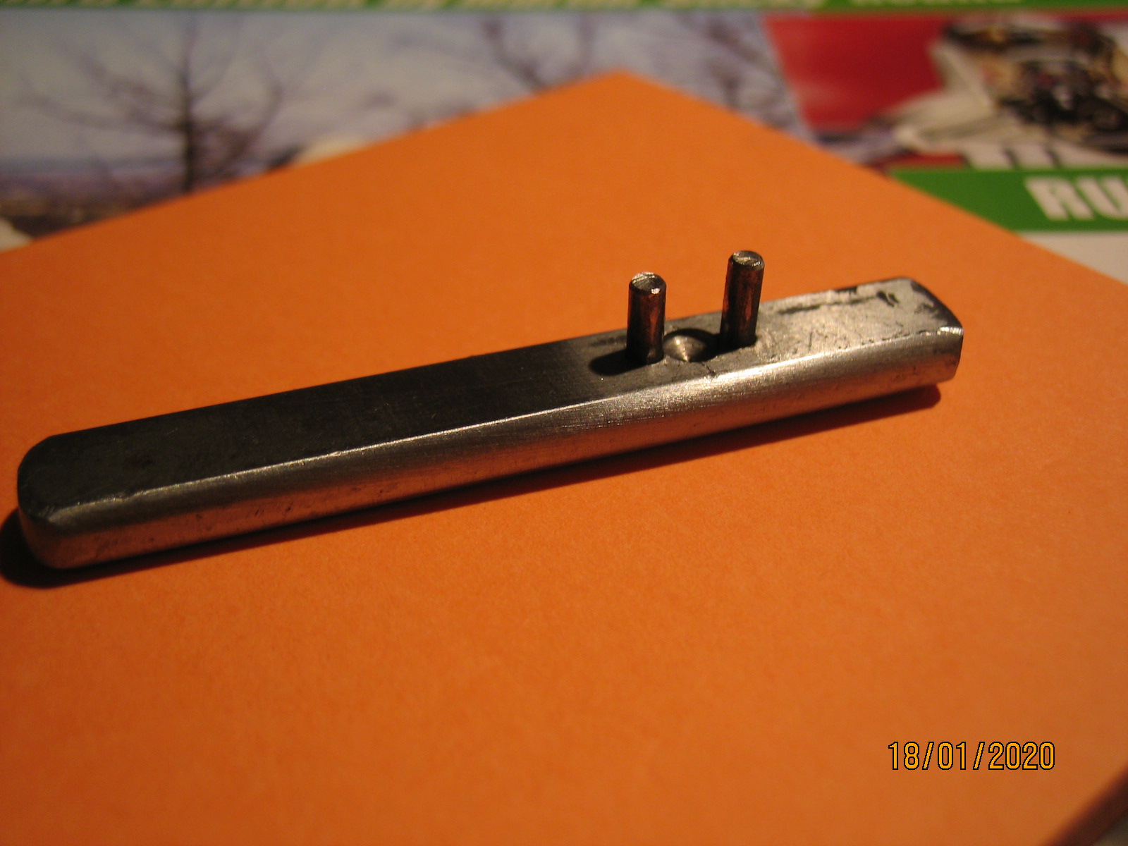

Le démontage du pointeau d'arrivé d'essence ce démonte avec un outils facile à réalisé

Merci pour la photo de l'outil pour le pointeau de l'arrivée d'essence
Mais est-ce que tu pourrais me donner les dimensions, diamètre des 2 ergots, entraxe de ces 2 ergots, qui doivent être de l'acier ??
J'ai mis une photo pour être sûr que l'on parle de la même pièce
Merci pour la réponse et les commentaires car je découvre le monde du Lambretta
JMR :ouai!:
Messages : 934
Re: LD56 ne démarre plus
J'ai utilisé de la corde piano acier diamètre 2 mm (comme partout il tire sur la camelote en vrai c'est du 1.8 mm) entre axe 5.5 mm.

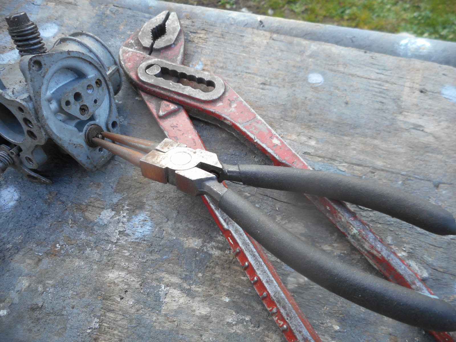

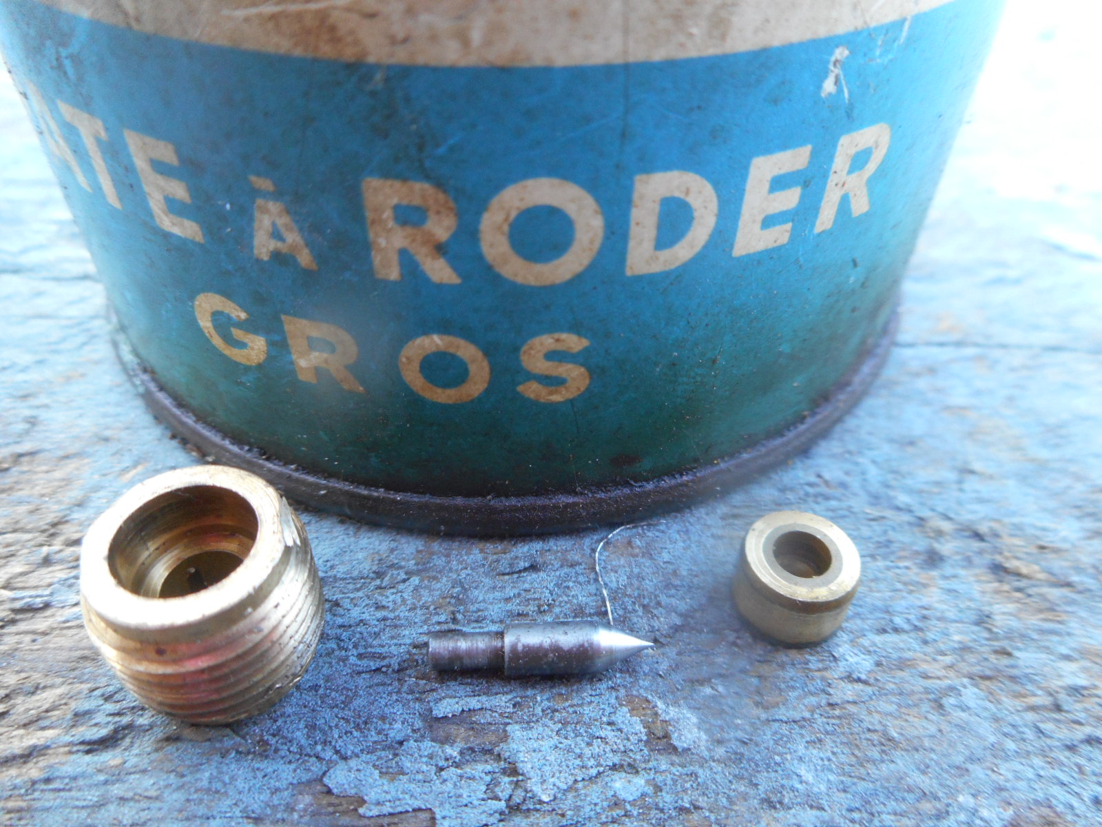

Messages : 2219
salut, ha éternel probléme du zénith qui pisse, perso voila comment je procéde 1 enlever l'étrier de mantient du flotteur2 chauffer légérement au décapeur autour du pointeau ou a la lampe a souder histoire de dilater l'alu, 3 a l'aide d'une pince a circlip dévisser et ça vient tout seul si pas de pince prendre une pince croco et enserrer gentiment le trottoir émergeant du corps du pointeau, aprés ce dernier se démonte , roder la pointe avec le siége, remonter le tout et la peut etre je dis bien peut etre l'étanchéité sera revenu sinon a ma connaissance y'a pas grand chose a faire sinon passer au phbg moderne qui lui sera étanche, autre conseil changer aussi le robinet par un moderne étanche a 100% car robinet d'origine toujours fuyard meme fermé et refait + carbu zénith= belle flaque de caurant au sol trés rapidement.
