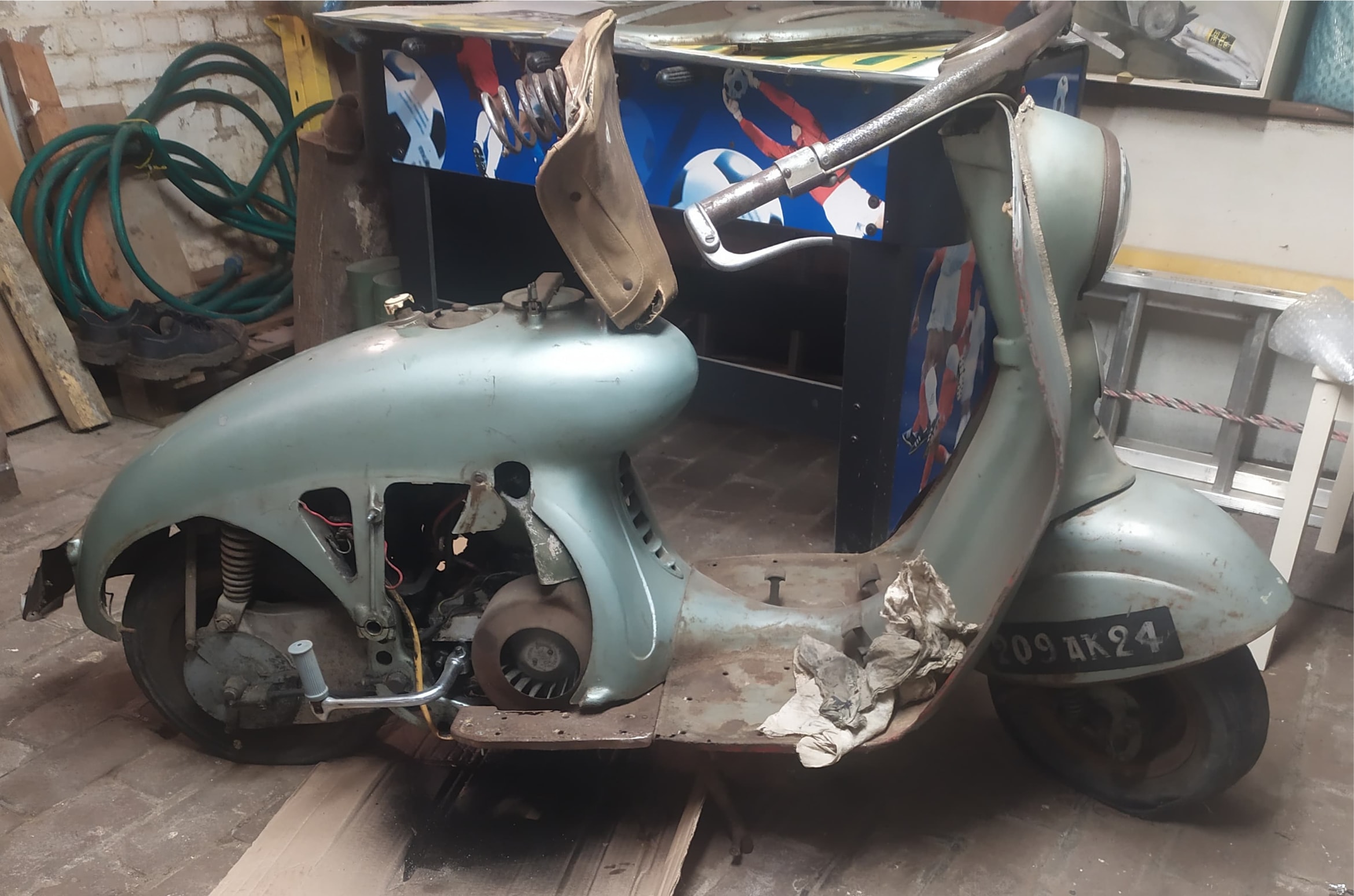

Sur un Motobecane SC de 53, je souhaite simplement préserver la peinture d'origine qui est loin d'être parfaite mais encore acceptable ( souhaitable sûrement...)
Quels seraient vos conseils ?
Sol 1: Vernis satin à passer à la bombe ( référence a conseiller?)
Sol 2: Couche de rustol incolore - pinceau et bombe- ( risque futur de jaunissement ?)
Sol 3 : ne rien faire ( même avec des éclats et corrosion sur les partie tolées)?
Merci d'avance pour vos suggestions éclairées!

Superbe état ton scoot !
Tu nettoie tout ça au WD40, puis sur les endroits corrodés, un peu de rustol en bombe, tu essuie avec un chiffon doux
Si ta peinture a une petite couche de corrosion de surface, c'est paille de fer fine d'antiquaire avec le WD40, (plancher par ex.) sinon chiffon...
Ensuite, Polish, et basta !

Salut je ne suis vraiment pas adepte du rustol perso j achete un tube de pâte à polir au super du coin ( 3 euros) un paquet de coton et ensuite polir la peinture de façon à la désincruster de toute la pollution superficielle et lui redonner sa brillance satinée d origine et c est tout une ou deux fois par an répéter l operation

éternel débat !
rustol, wd40 vernis e n bombe, je ne peux que t'inviter a laisser ces méthodes de coté ...imprégner du gras a cœur , ou appliquer un vernis mono composant de grandes surfaces n’amènera rien que des emmerdes ensuite
soit tu le laisses comme ça , nettoyé a l'eau et au cif pour sortir un peu la crasse ; soit tu démontes , nettoies au cif et fais appliquer un vernis polyurethane chez un carrossier (sans base mate ! ) pour créer un film solide, durable , qui protégera l'origine et ravivera la couleur comme a sa sortie d'usine .
ici c'est ce qu'on fait ... mais chacun fait comme il le sent !

Merci pour vos contributions !
Il est vrai que j'ai commencé un nettoyage et que cela va déjà mieux quand c'est propre...
Je recherche une paire de repose pieds arrière en aluminium ( accessoires Biplex ?) en lieu et place de mes tôles arrière totalement corrodées en dentelle. Cela m'éviterait de refaire ces tôles.
Bon réveillon de Noël !
