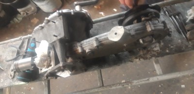

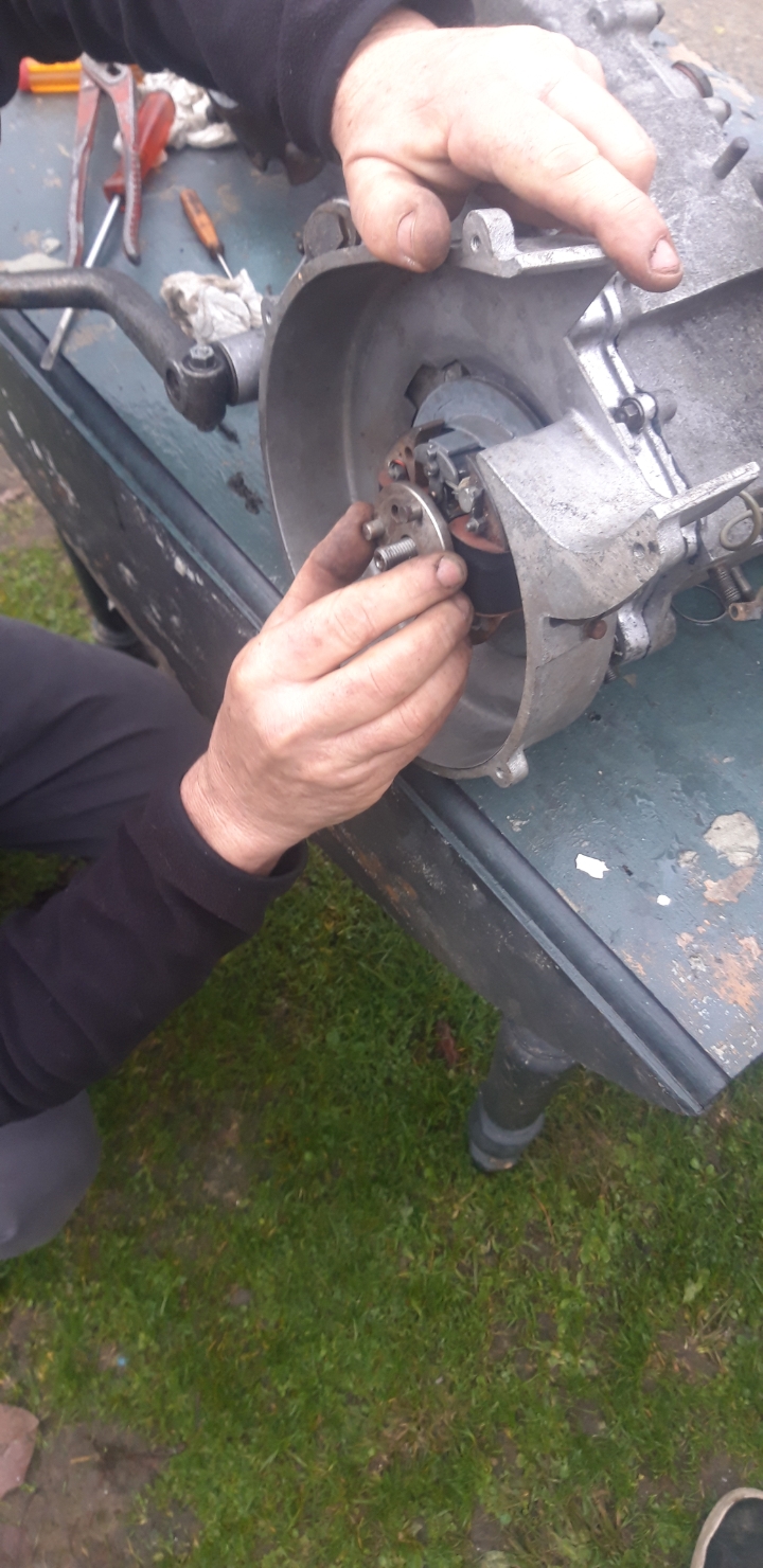

ce samedi , direction le Gers , chez l ami Mcdouve avec olivier (OMD33) ..
Au programme , etat des lieux moteur du paris nice d olivier ( et oui bientot un autre paris nice va reprendre la route !!! ) ...
Et bien, il est en parfait etat ce moteur , l interieur est a l image de l exterieur !!!! pas roulé .... cylindre,piston,segments,roulements ...c est neuf !!!
les specialistes de cette machine auront notés le sens de la volute , c 'est donc comme le mien, un modele " a chaine"
la preuve par l image
le "gourou" n est pas avare de ses conseils pour ses disciples .Bon ,olivier contrairement a moi , a deja une tres bon niveau https://ibb.co/RC1d1nJ
les eleves !!!
https://ibb.co/ZzcWkZd
Comme la meteo etait plus que favorable , la mecanique attendra une prochaine fois !!!! depart pour une petite ballade de 40 kms autour d eauze sur de superbes petites routes avec par endroit vu sur les pyrennées au loin avec les premieres neiges sur les sommets .

Une super journée en bonne compagnie, mécanique (finalement assez simple à faire sur ce moteur, plus d'appréhension que la réalité; ils se sont bien pris la tête les ingé de chez Mors sur leur moteur avec vilebrequin en porte à faux ...), j'ai quand même pété au serrage deux écrous sans forcer, les boules ...

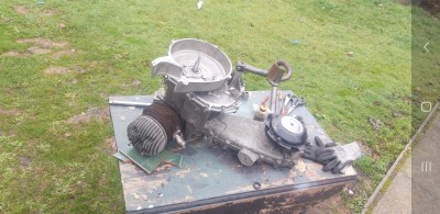

Salut, après une attente prolongée par cette impossibilité de se déplacer, voici venu le temps de terminer le remontage du moteur de mon P N.
Donc aujourd'hui remontage du haut moteur et de l'allumage, le moteur est prêt à retourner dans le cadre
Merci encore au docteur es' Mors pour cette journée conviviale et avec des émotions riches et honnêtes, bref un grand moment d'amitié avec Patrick et Mc Douve

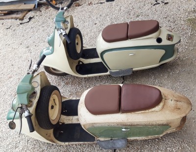

Aujourd'hui le chassis a retrouvé son moteur et au troisième coup de kick, il a ronronné comme au premier jour. Le calage de l'allumage semble parfait, logique avec tout le matos que mac Douve utilise pour régler l'avance et l'écartement des rupteurs. Désormais, il y a trois Paris Nice dans la banlieue Bordelaise qui roulent, c'est chouette !
Il me manque encore des conneries (selle avec support tringlerie de frein arrière, feu arrière) et il sera prêt à reprendre du service !

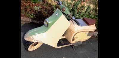

Bonne année à toutes et tous,
Voici enfin mon Paris Nice terminé ou presque, un grand merci particulièrement à Acma 33 et Mc Douve pour leur aide ainsi qu'à tous les autres qui m'ont aidé à le compléter.
Il me manque encore des trucs mais il est opérationnel

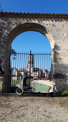

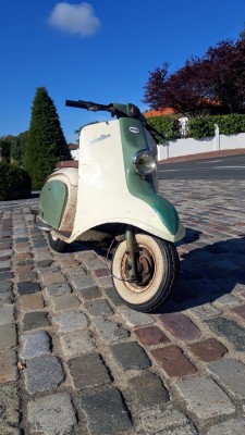

Voilà déjà presque 2 ans se sont écoulés et le Paris Nice sort de temps en temps.
Super machine au demeurant, freins, confort et bon moteur quelques photos du petit qui attend ses papiers...
