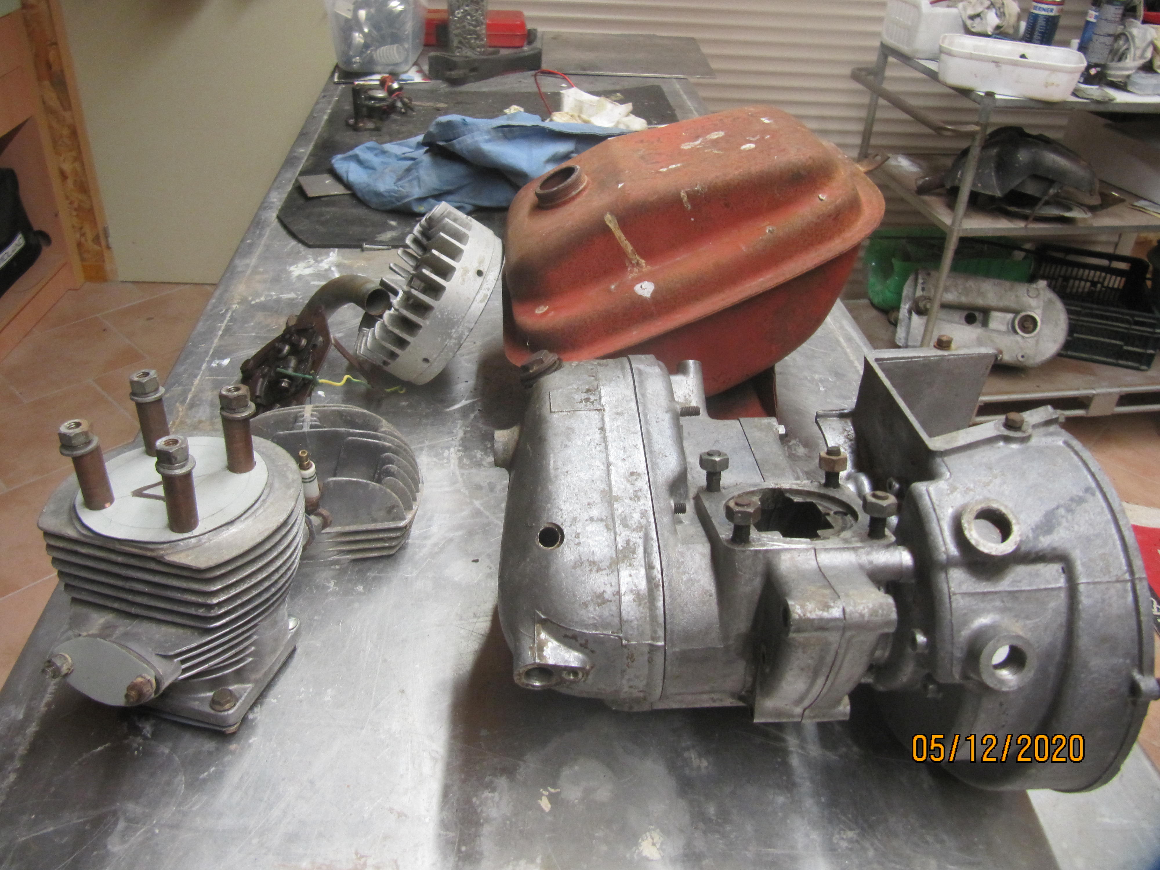

Tout d'abord merci à fredii pour son aide et l'envoi de son moteur pour pièces, j'ai récupéré le carter de boite qui va faire mon bonheur

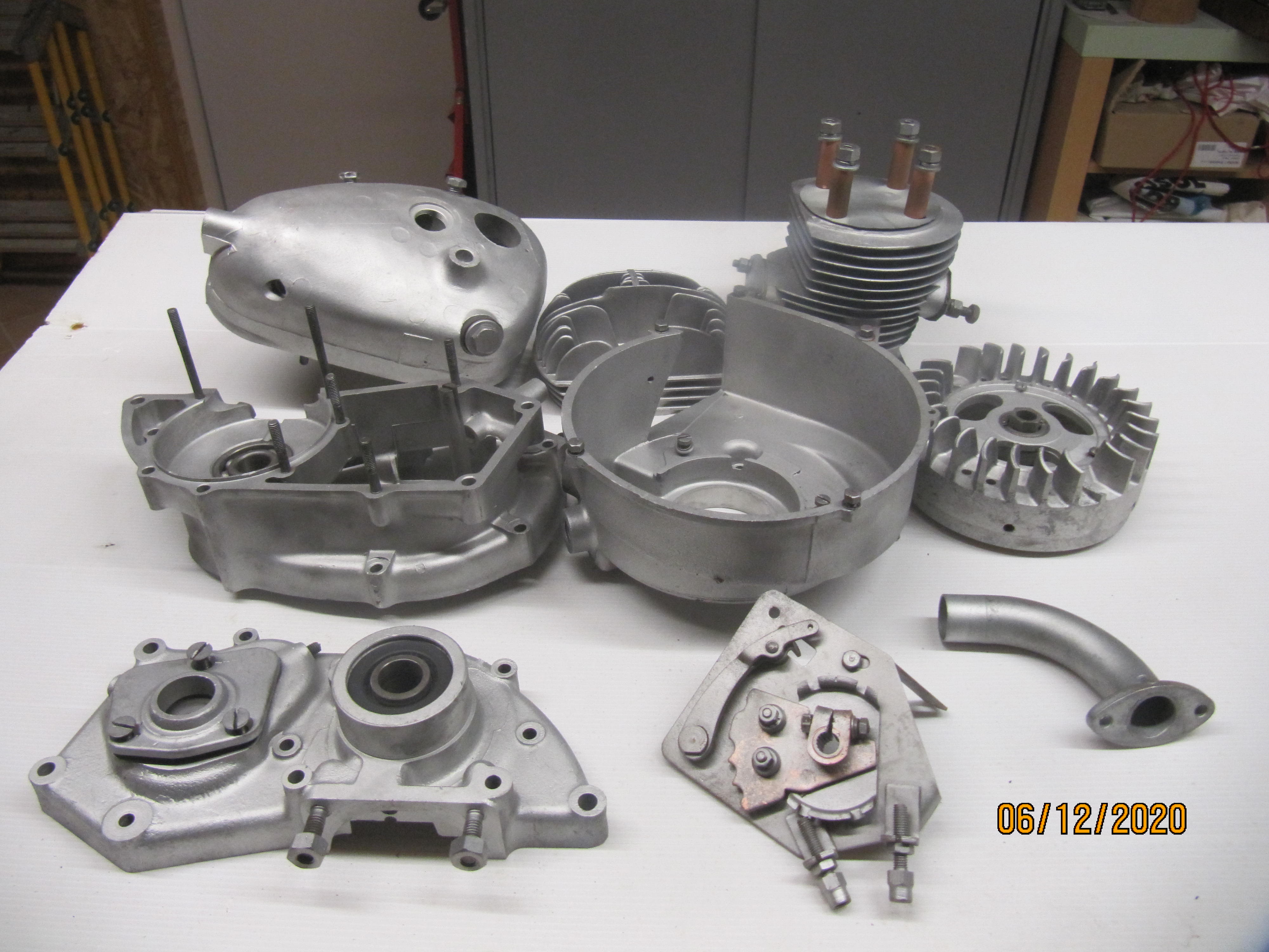

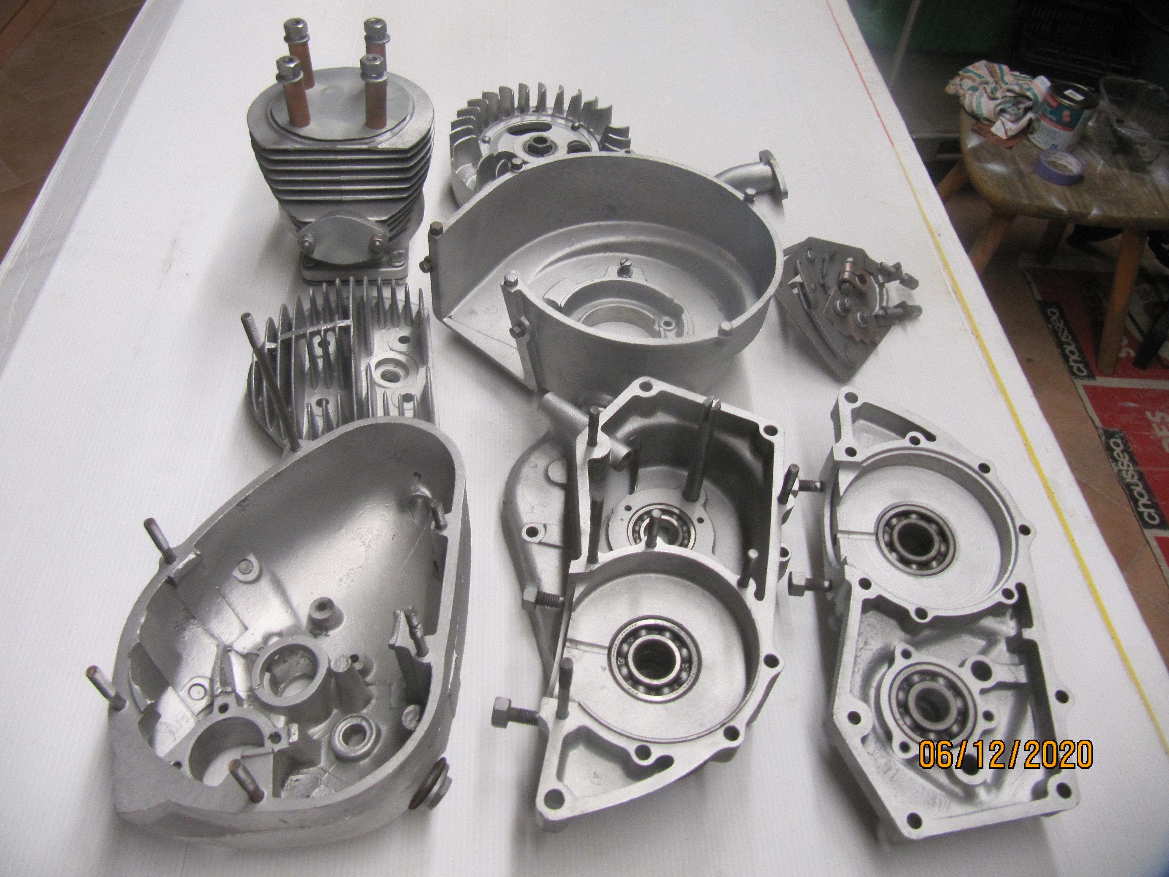

J'ai donc terminé le démontage du moteur, hier je suis allé chez mon neveu qui a une machine à sabler En 1 heure et demi j'ai sablé mon moteur à la bille de verre, résultat impressionnant!!!!!!. Je vais vous mettre quelques photos.
Maintenant que j'ai toute la fourniture nécessaire (roulements et joints) je vais attaquer le remontage semaine prochaine.
Je vous souhaite un bon Week end

Super résultat !
J'attends la suite avec impatience !

Effectivement, ça a l'air impressionnant !!!
Je suis bien content que ce vieux moteur qui trainait dans mon garage depuis un bon moment puisse te servir pour les pièces.
Bon courage pour la suite ...

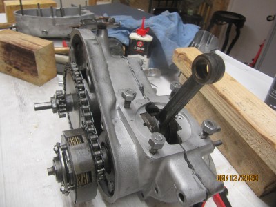

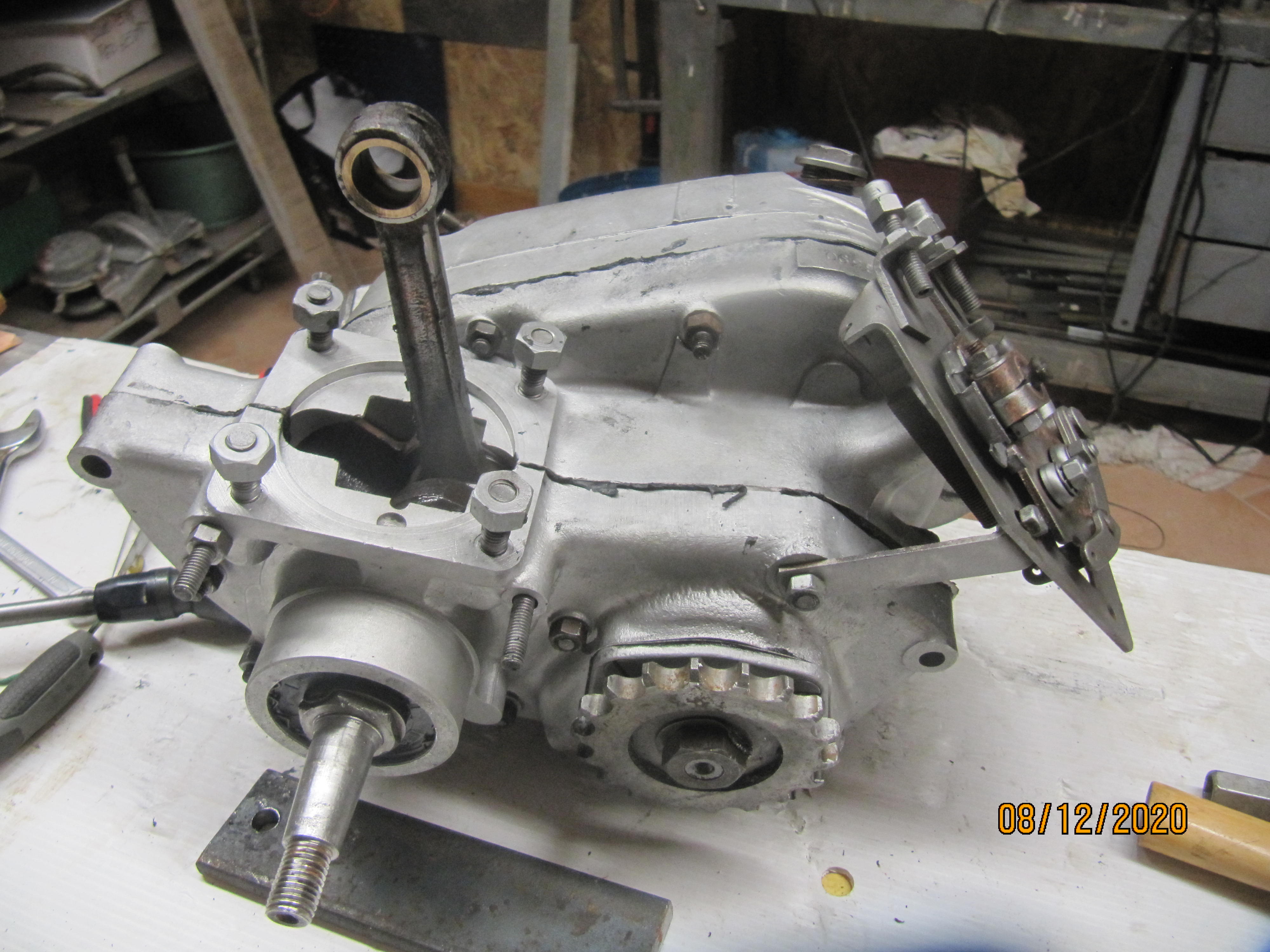

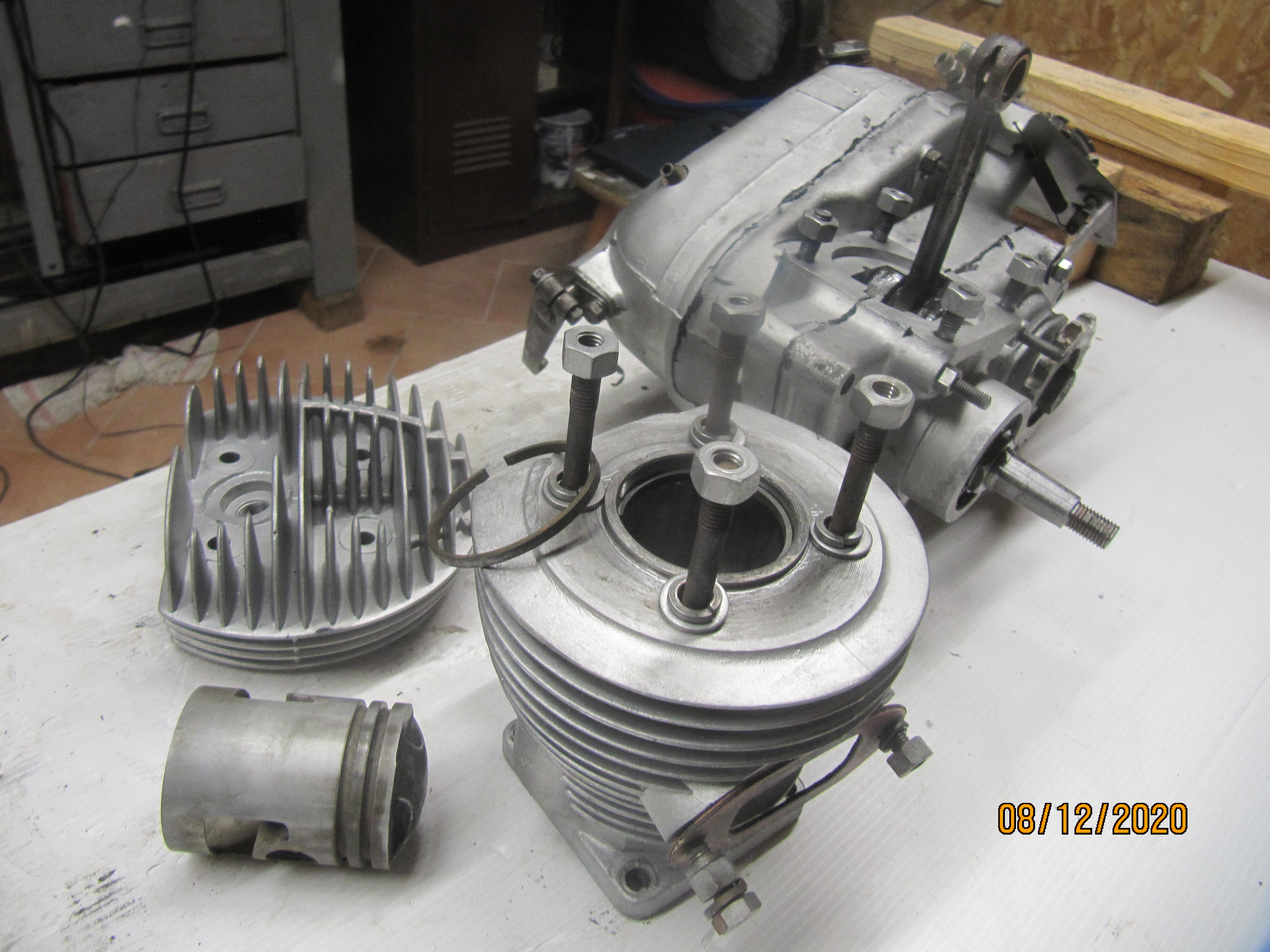

bonjour,
début de remontage moteur boite
j'avais découpé les joints de carter auparavant dans du papier canson. j'ai en plus ajouté un peu de pâte à joint sur les surfaces alu.
le vilbrequin parait bien tourner et la boite à vitesse fonctionne à vide.
suite du montage demain....................
