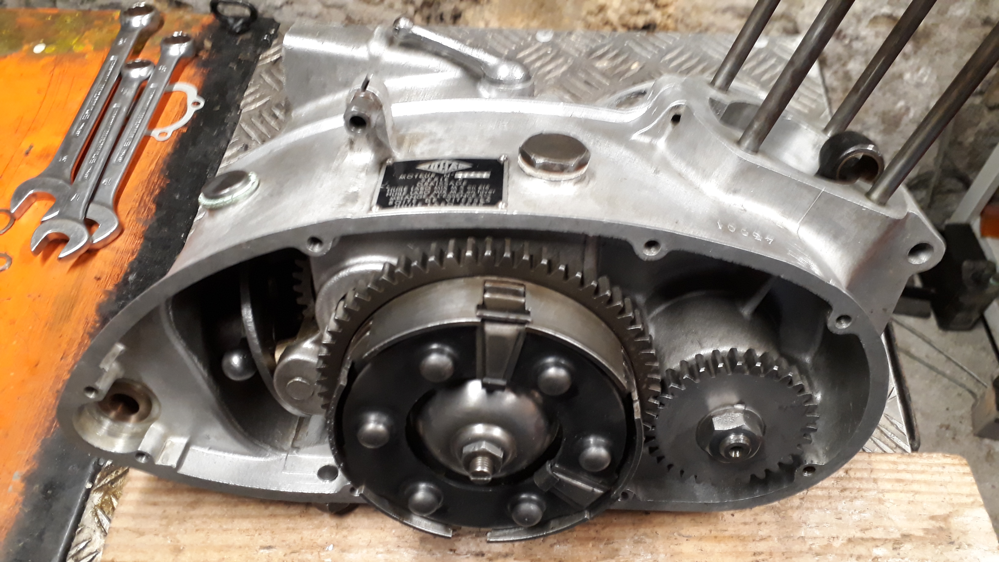

MOTEUR YDRAL L54 : LE REMONTAGE
Après :

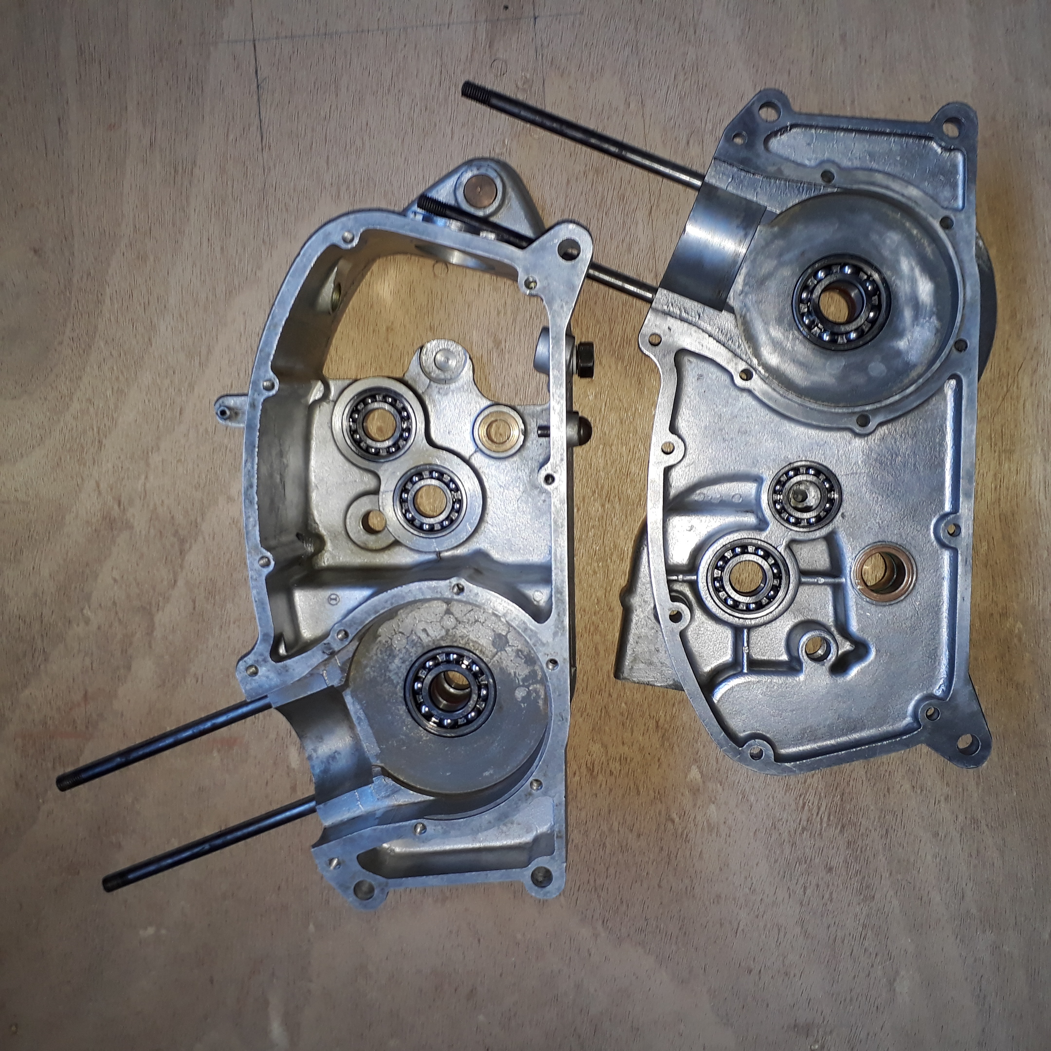

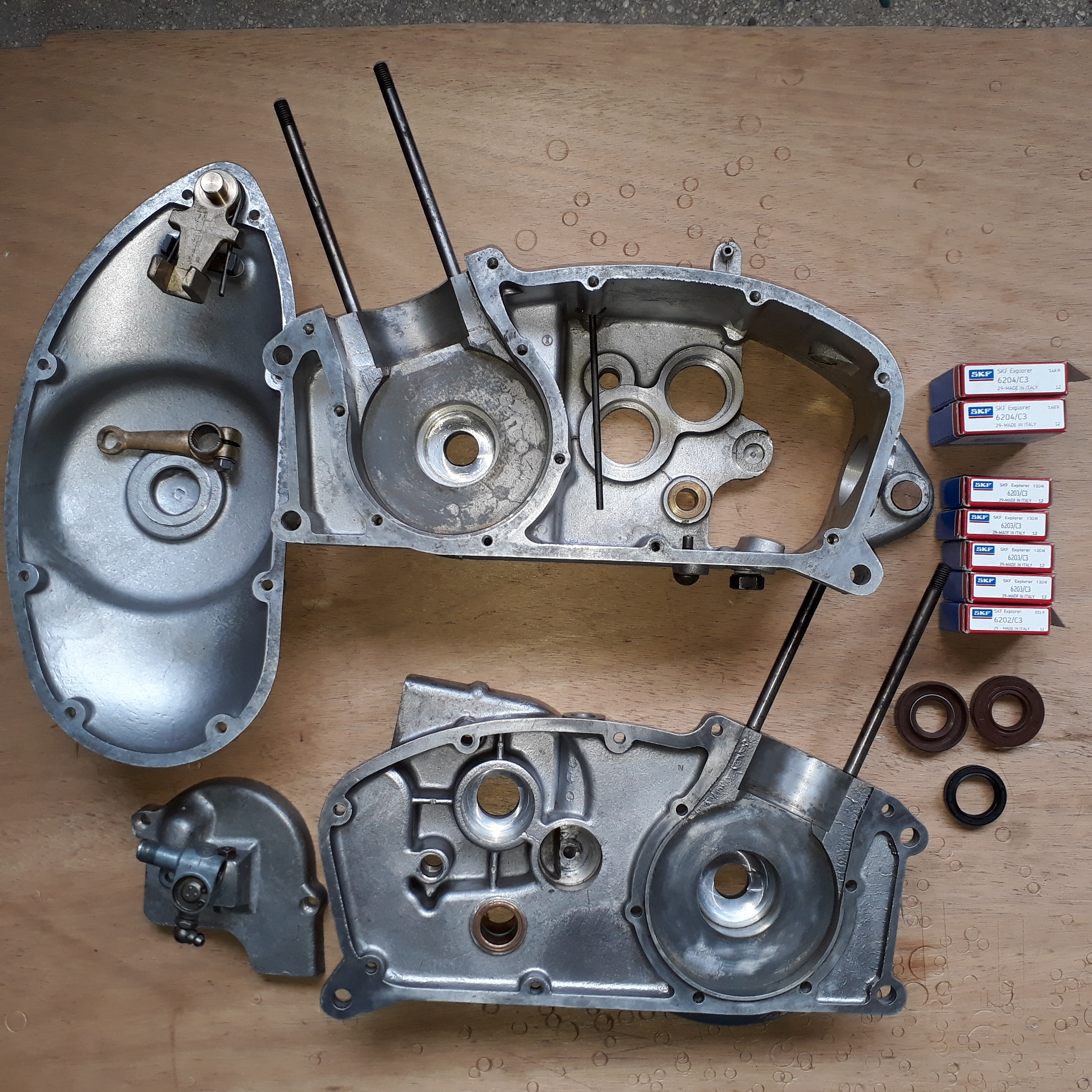

- un gros nettoyage des pieces...
- réalesage des carters au niveau des alésages des joints SPI qui avaient des cotes étranges...
- remplacement des bagues bronze de la commande de BV et du kick pour tester un nouveau système, afin de pallier aux fuites récurrentes de ces boîtes de vitesses.
- tous les roulements, joints SPI et disques d'embrayage remplacés
Remplacement des bagues bronze de kick et de la commande des vitesses
Réalesage des carters au niveau des alésage des joints SPI qui n'étaient pas en cote métric

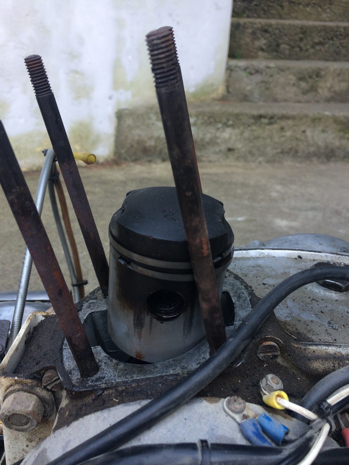

Sur mon L54, importante fuite d'huile coté axe passage de vitesse...
Nécessitera un démontage pour refaire la bague bronze.
Mais pour l'instant démontage du haut moteur pour expertise !
Re: YDRAL Remontage du L54
stephane-st a écrit : Mais pour l'instant démontage du haut moteur pour expertise !
Et là, sur la photo. C'est le beau côté du piston !

Et de l'autre côté ...

J'ai contrôlé les cotes des bagues bronzes des carters, évidement j'en ai une d'usée, celle de l'axe de kick :°_°:
Donc je vais changer cette bague, mais en lisant les trucs et astuces du club YDRAL, je vois que des membres conseils l'installation d'un torique sur l'axe en usinant une petite gorge pour résoudre les fuites. Et de plus rajouter un petit système pour faire sortir la pression du bas moteur quand l'huile est très chaude.
Il y a effectivement des problèmes de patinage au niveau des disques d'embrayage quand on actionne le kick lors du passage des compressions du moteur. Je ne sais pas si les disques kevlar et les ressorts neufs solutionneront ce problème.
Il semblerait que certains ajoutent des ressorts de compression de LD.
Perso, j'ai adapté un plateau de compression et les ressorts de D51 et ça fonctionne très bien. Un ressort intercalé entre la butée de gaine (sur la BV) et le levier d'embrayage, assiste le retour de la commande. Mais tout ceci durci beaucoup la commande au guidon ! (Assure-toi que le levier de renvoi est parfaitement libre dans le carter).
J'ai intercalé des joints à lèvre au niveau des bagues en bronze neuves du kick et du sélecteur (sans aucun usinage, donc rien d'irrémédiable) Les commandes sont bien libres (contrairement au montage avec joint torique) et il n'y a plus de fuite. Cependant, quand la boîte est très chaude, des petites bulles sortent au niveau de la commande d'embrayage.
