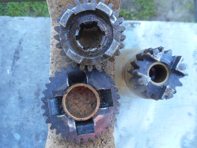

salut, si une fois toutes les vérifications de concordance entre la poignée tournante guidon et le présélecteur extérieur sont ok il est probable que le probléme soit en interne avec des crabots de verrouillages fatigués voir de la casse de certains éléments donc la pas de solutions miracles ouvrir, diagnostiquer et changer par des éléments en bon état, je pense que la pignonnerie est commune avec les motos de la marque genre p55.

si besoin de pièce, j'ai une boite de s57 démontée peut etre je peux aider.

génial ! On va donc démonter. Merci pour votre aide. Je te fais signe pour les pièces dès que je sais. A+ Merci encore
