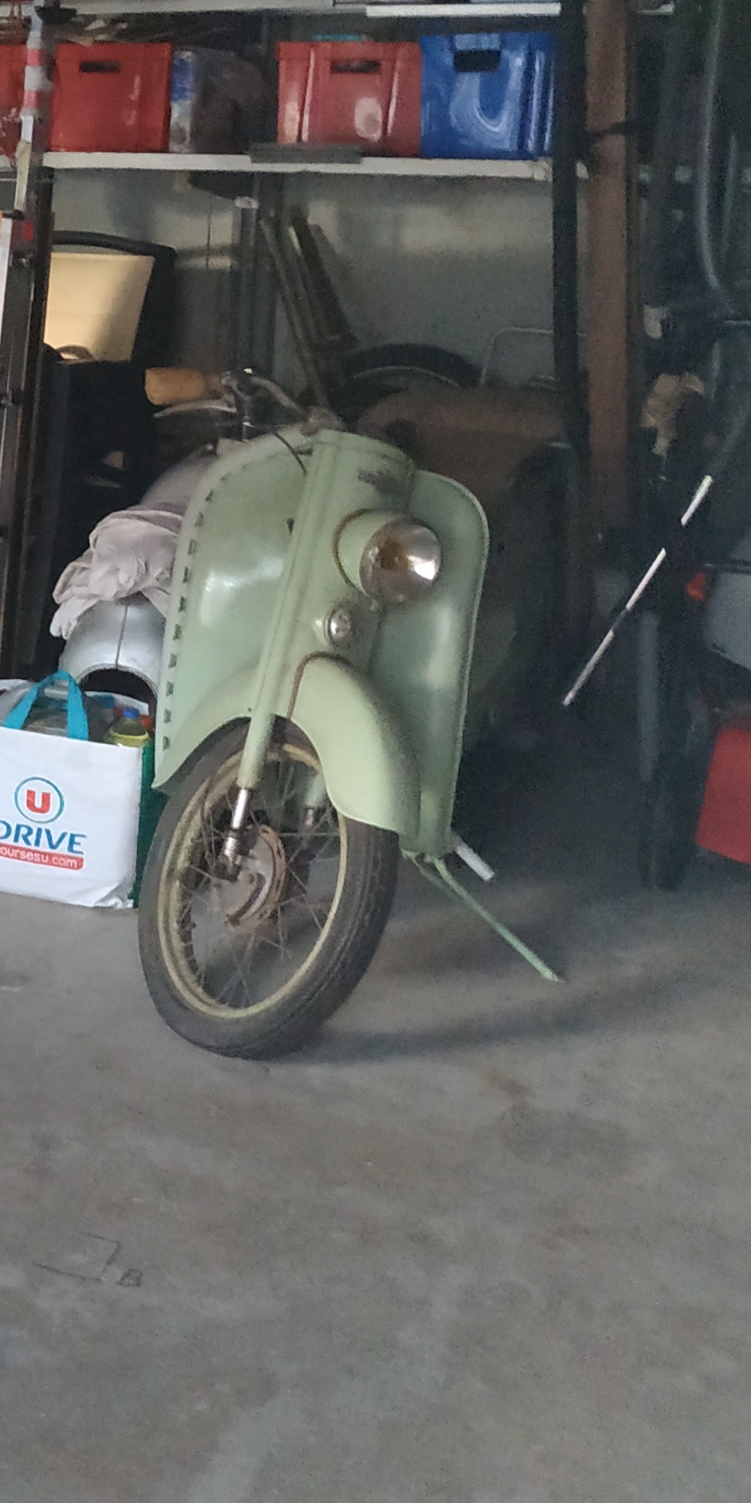

Bonjour a tous. Je suis nouveau sur le forum. Je vais essayer de restaurer le manurhin de mon papa. J'avais commencé en 2000, en faisant sabler la carrosserie et appliqué la peinture) mais depuis rien... Le boulot m'ayant éloigné de ce projet. J'avais en 2000 acheté des pièces en plus dont un moteur paraissant complet car celui de mon père avait été intégralement démonté...mais jamais remonté. Mon père a actuellement 83 ans et ça lui fairait énormément plaisir de le revoir rouler. Le scooter est près de Lannion dans le 22 mais moi je suis sur Rennes (35).

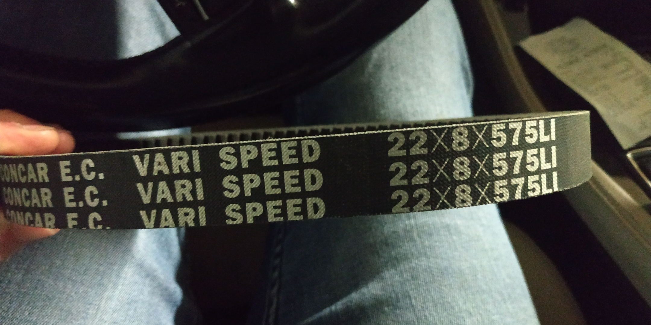

Je tente de retrouver une courroie mais je n'arrive pas a trouver la longueur adéquat. L'origine c'est 22x8x570 il me semble, mais je vois que certains montent du 565 ou 575... Donc je ne sais pas trop quoi choisir. Si vous pouviez m'orienter. Merci d'avance

J'ai une autre photo de son état actuel

J'ai trouvé une courroie dans un magasin a rennes 22x8x575li pour 40 EUR. J'espère que ça ira...

Pour la dimension ça semble aller, par contre j’ai l’impression (on ne voit pas bien) que c’est une courroie droite ? Il faut absolument un trapèze qui épouse la forme des flasques pour que la montée et descente dans les gorges soient efficace.

Bonsoir. Merci pour la réponse. Oui il y a un trapèze, pas tellement visible en photo. Je suis rassuré car je l'ai acheté hier ref concar E.C vari speed 22x8 x575 Li

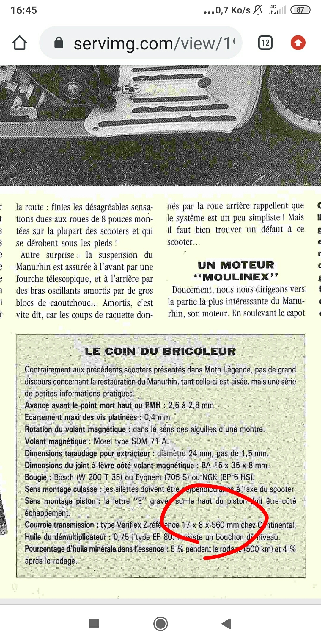

J'avais trouvé comme information cette après midi bine référence bplus petite en largeur 17x8x560

J'essaie d'envoyer une photo de la courroie. Si besoin pour d'autres utilisateurs de manurhin. L'entreprise (Lemoine motorisation et roulement 6 rue du Manoir de Sévigné 35920 rennes cedex tel 02 99 59 08 40)
Prix TTC 40,82 EUR
Messages : 828
Re: Manurhin familial
Impeccable, et visiblement j’ai la même sur le mien en regardant des précédents posts.... bonne route!
