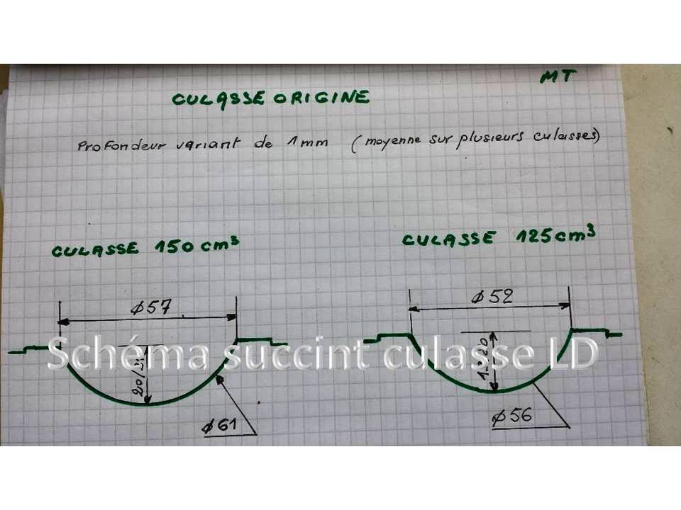

Pour infos , c'est un moteur booster
Vérifier la hauteur totale du cylindre (plan de joint à plan de joint) en principe 91.50 mm ,
La culasse du 150 à un diamètre extérieur de 145 mm (voir schéma également)
Votre cas 2.50 mm de cales c'est beaucoup car en général pour booster ce moteur de LD 1.60 mm à 1.80 mm..........c'est plus courant
Il faudra certainement laisser les cales ou une partie pour ne pas trop modifier la chambre de compression du moteur..ce n'est que mon avis !
A+

Voila, c'est fait, la cale et les 2 joints sont faits: 1,6 mms en tout
Après vérification,la hauteur de chemise est de 91 mms Tout rond et non pas 91,5
Par contre , c'est bien une culasse de 150, suivant les cotes et cylindre fonte, pipe alu.
Demain, remontage. :moto:
