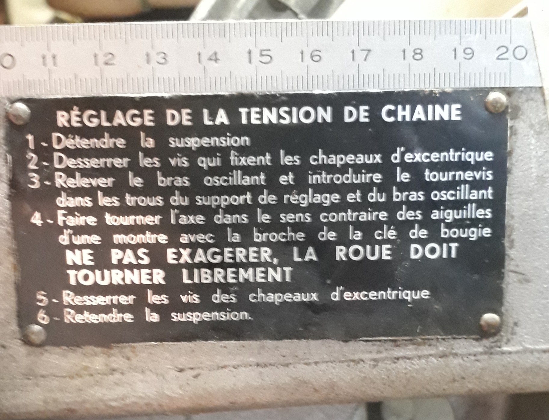

Il me semble que certain scoot Peugeot on sur le carter de chaine, une étiquette concernant la mise en place de la chaîne.
Une photo me ferais gagner du temps, est-ce dans possibilité de l’un des propriétaires de Peugeot?
Merci par avance :wink:
Re: FMC S557
"Il me semble que certain scoot Peugeot on sur le carter de chaine, une étiquette concernant la mise en place de la chaîne".
=> Sur le carter de chaîne des S57 B et C
(H = 50 mm)
(H = 50 mm)
Merci Pujol,
Maintenant c'est d'un seul bloc.
J'avais bien compris le système depuis c'est une certitude.

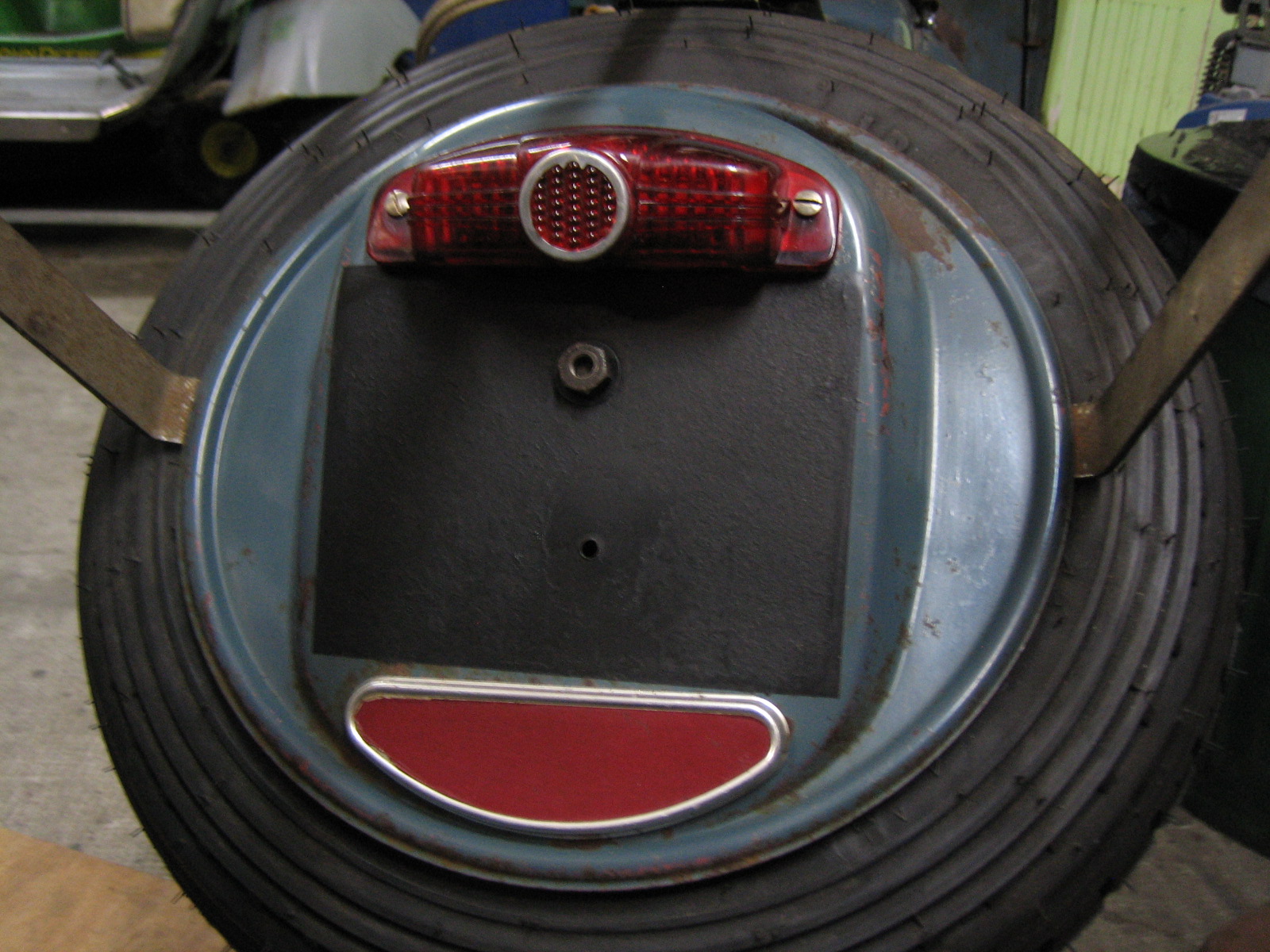

il y a la solution Soubitez, ou la copie à 40€ sans catadioptre.
Re: FMC S557
Le Soubitez était aussi monté d'origine ! (Bien plus esthétique !)
Tu n'as pas de chance, le catadioptre du tien est absent.

Il vrai que le soubitez est plus esthétique et en accord avec le catadioptre du cache roue de secoure.
Peut être qu'un jour nous aurons droit aux bourses pour la chasse aux pièces.

salut, le soubitez refabriqué est le modéle rouge tout plastique avec catadioptre incorporé normalement il faut le soubitez tout alu monté sur les ld jusqu'a 56 qui a ma connaissance n'est pas reproduit, demande a xavier par contre il faudra faire deux petites pattes sur le coté pour le fixer ce qui ne devrait pas poser problémes pour toi.
Messages : 891
Re: FMC S557
Salut Mcdouve,
Coté soubitez NOS, j'ai du stock.
Par contre une photo du cache roue de secoure pour voir comment est faite la platine, me serai utile.
Merci par avance.
Messages : 2202
Re: FMC S557
salut, voila d'origine c'est une platine en forme d'arrondie avec deux petites pattes de chaque coté, je pense que tu n'auras pas de difficultés a fabriquer cette piéce vu ton talent sinon tu visses deux petites équerres qui correspondent au vissage du feu.
Messages : 891
Re: FMC S557
Merci Mcdouve,
Donc les lanternes ville/route ce retrouvent l'une derrière l'autre de route, pour le soubitez.
Ca reste logique.
Messages : 2202
Re: FMC S557
perso souvent sur mes scoots a l'ar je mets un simple porte navette avec donc une seule ampoule c'est plus simple que les doubles porte navette ou il faut combiner avec les veilleuses pour ne rien griller aprés l'énorme avantage sur les peugeot c'est que d'origine c'est du 12v donc pour les navettes tu trouves ça au super du coin par contre quand c'est du 6v la tu grilles souvent la navette ar en 6v quand tu mets sur veilleuse c'est pourquoi je vire toujours la fonction veilleuse qui de toute façon ne sert a rien ainsi une 6v25w( code+phare) devant couplée avec une 6v 5w derriere en général ça ne claque plus.
Re: FMC S557
Sur mes Peugeot il n'y a que du 12V.
Sur le circuit veilleuse, on passe par une résistance 4 ohms, l'AV et l'Ar sont en parallèle.
