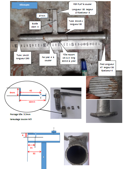

Bonjour, si ce sont les mêmes que les S57, je peux vous faire ça si vous n'êtes pas trop pressés....

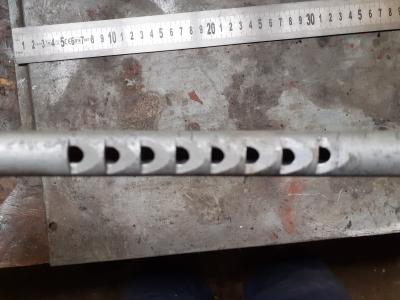

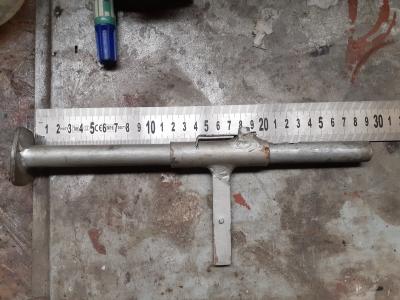

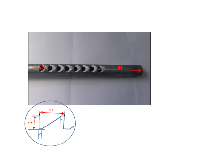

si c'est ce type de cric que tu recherche à fabriquer, à moins que tu sois un bon ajusteur, il te faudra au moins une fraiseuse et trouver les tubes qui vont bien.
si ça t'intérresse je peux prendre les côtes et te les envoyer en MP.

J'ai fait un fichier PDf , mais je n'arrive pas a le déposer sur le forum,
les interressées m'envoient leurs mail en MP.

c'est moins bien qu'en pdf.. :?
