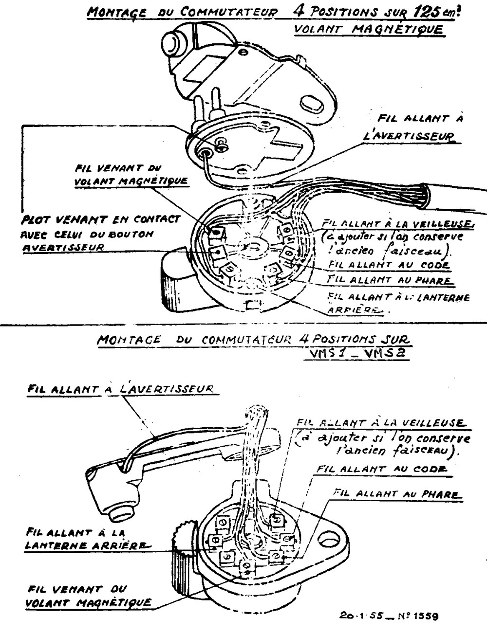

J'ai bien repris le schéma du VMS3 . Il y a 3 possibilités pour brancher les fils au volant mais sur un VMS2 , il n'y en a que 2.
Vous me confirmez que :
    la masse est en bas ?
      Le coupe -circuit bouton de gauche au guidon ( je le branche où ?)
      A vous lire, :moto:

      Je suis en train de démonter un Terrot pour pièces, je peux regarder si le faisceau est en bon état si tu veux ...
      Re: aide pour faisceau électrique VMS
      Magnat de Rêve a écrit : 02 mars 2022, 11:52 .../... les fils au volant mais sur un VMS2 , il n'y en a que 2.
      Le plus simple est peut-être de vérifier à quoi les deux bornes sont reliées dans le volant moteur ?
      => Probablement un arrêt moteur sur le condo ou les rupteurs et un + provenant de la, ou des bobines d'éclairage ?
