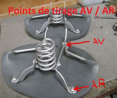

Les caoutchoucs de selle Merat sont communs aux Peugeot S57 B/C et Lambretta LD après 53, mais les armatures sont différentes et le point de tirage avant aussi.

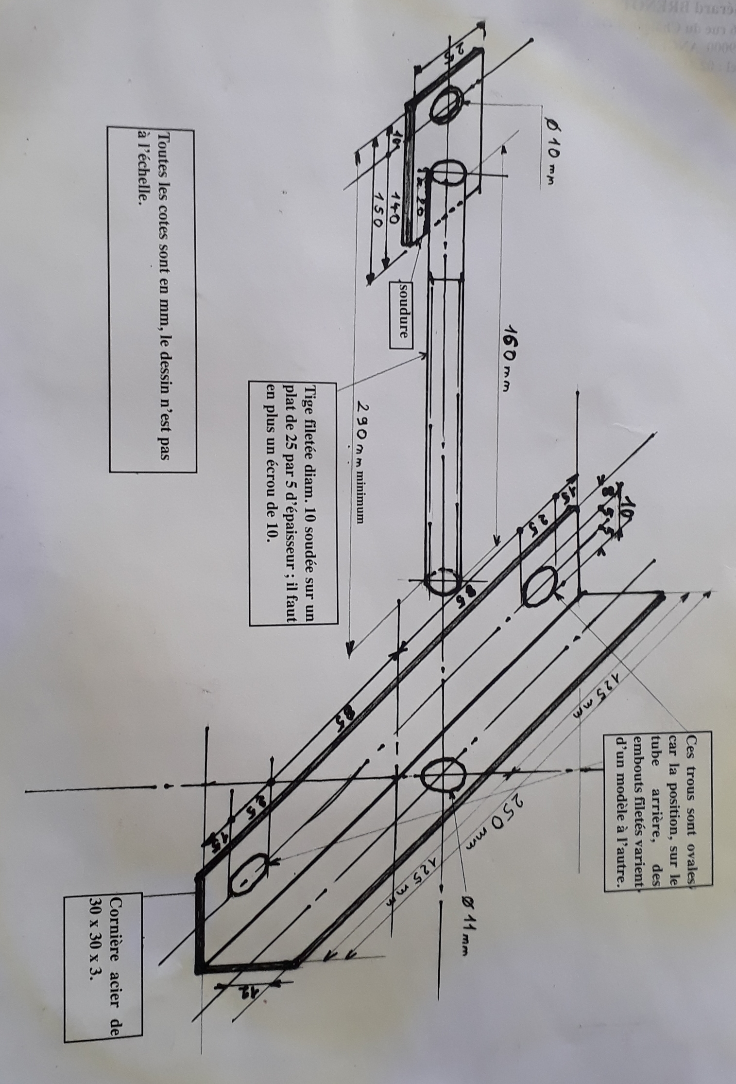

La photo de l'outil facile à réaliser, adapté pour les selles de S57 B et C.
Bien lubrifier l'intérieur les selles avec un produit neutre, genre savon de Marseille.
Outil "maison"
Outil "maison"

super les schémas d'installation pour selles
merci montage fait mais avec beaucoup de difficulté
mieux vaut acheter les selles du même type chez le spécialise Lambretta
