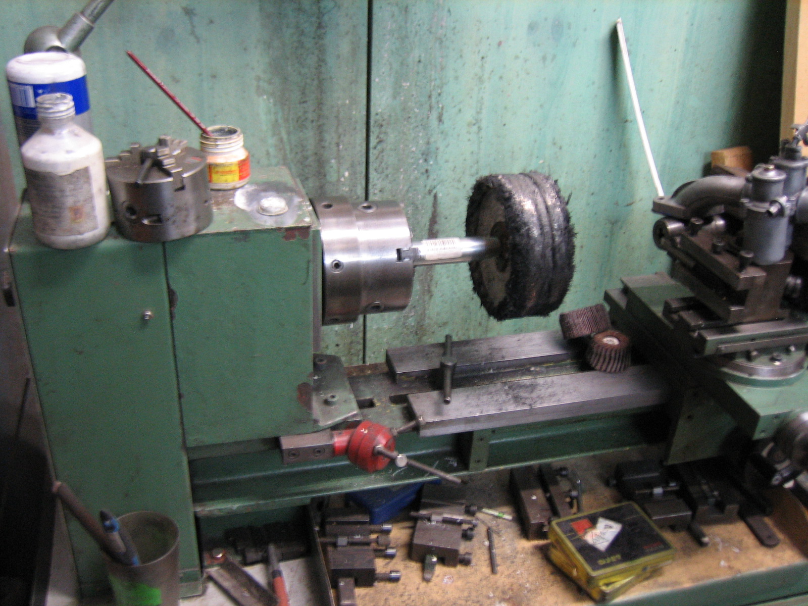

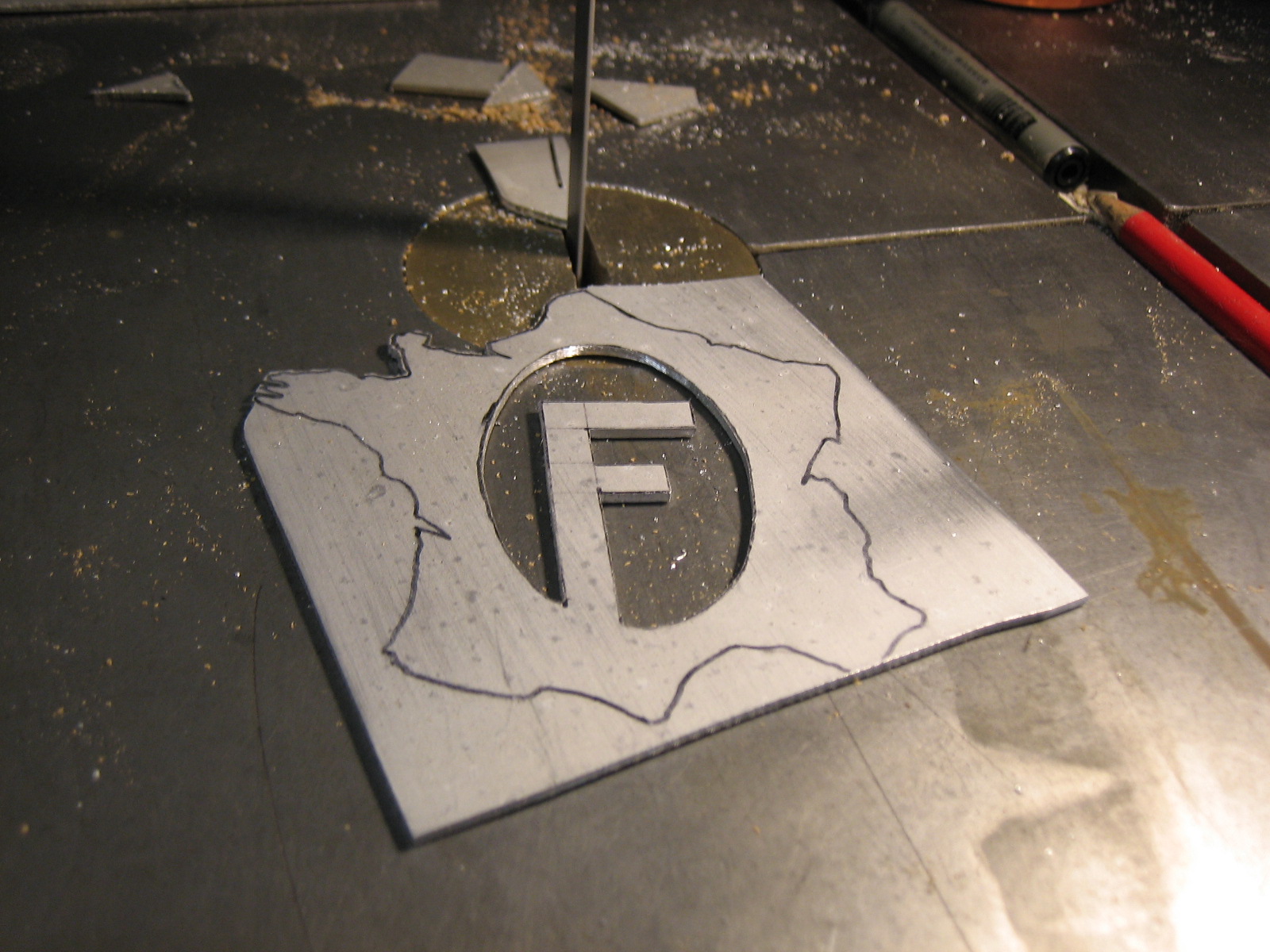

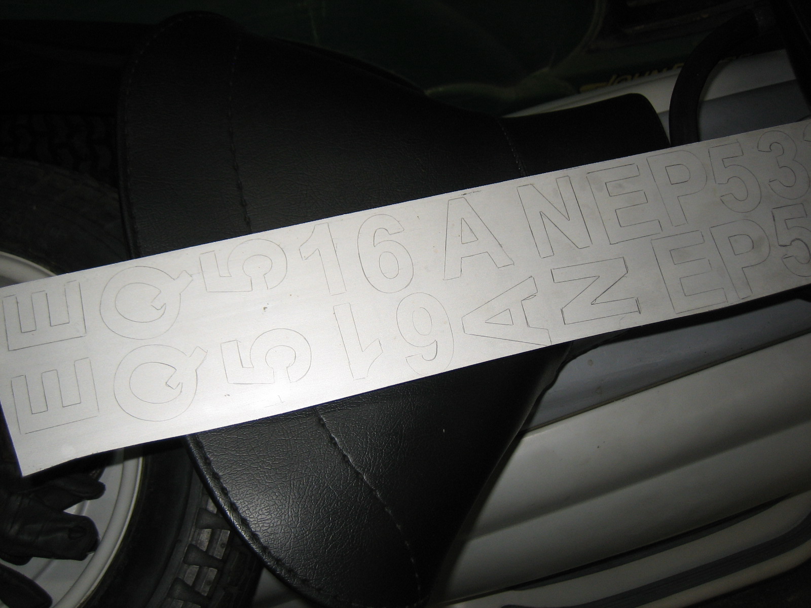

En faite je suis un peut équiper.
Dans un premier temps le traçage, puis la découpe.
Ensuite, les jouets pour l'évasion du confinement.
Le polissage sur le tour.
De la patience, des reprises si nécessaire.

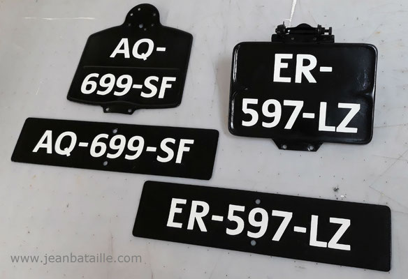

Suite à une discussion avec l'artiste en lettres (Jean Do) sur les plaques d'origine (collection) quand la nouvelle numérotation ne rentre pas dans l'espace, hé bien on va à la ligne.
Cela permet un équilibre, les deux lettres, tiret, trois chiffres, tiret, deux lettres sont présent.

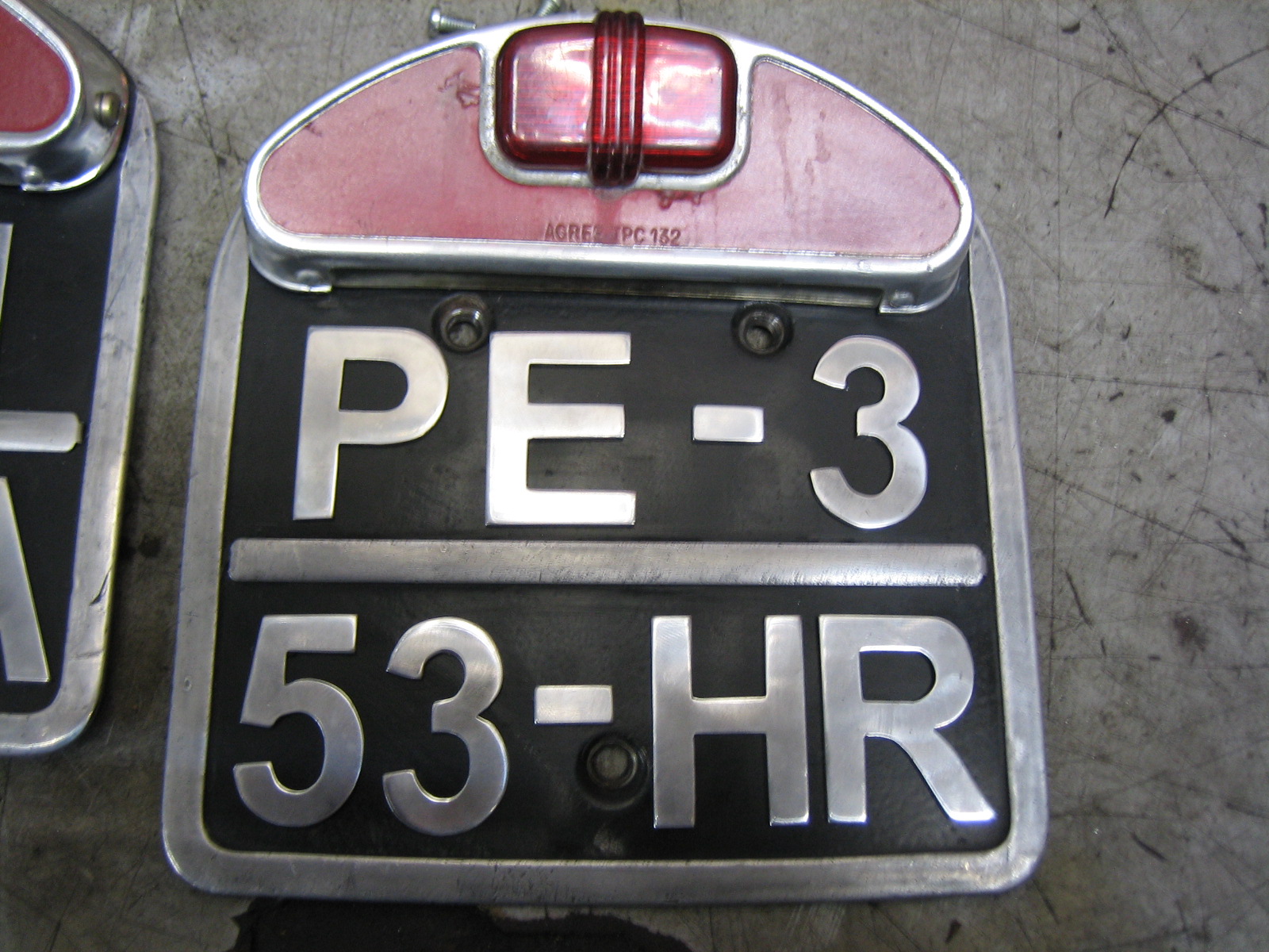

j ai adopté le meme type de lettrage que celui de christian pour mes dernieres immat ,je trouve cela plus "equilibré" ...
Mais bon ,je ne suis pas un"pro" et apres , tous les gouts sont dans la nature , l important est que cela plaise a son proprietaire ....
Quel boulot Maurice , belle precision dans la realisation :;):

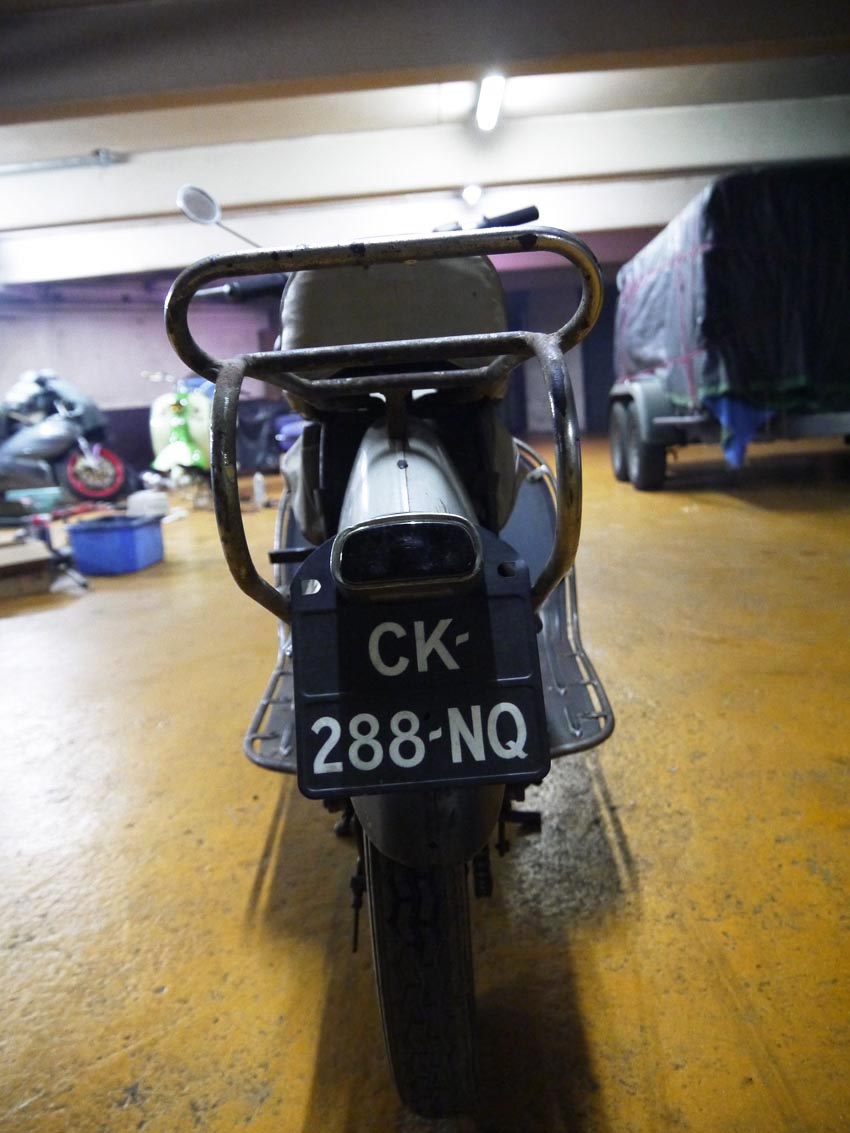

un immat origine,celle de mon ld150

Perso je pense que les plaques d’immatriculations compartimentées comme celles des LD, peuvent acceuillir les chiffres et lettres de deux façons.
Premier compartiment deux lettres, tiret, donc trois caractères, Il y a la place c’est le bonheur.
Deuxième compartiment trois chiffres, tiret, deux lettres soit six caractères, là c’est l’enfer.
Alors la solution qui saute à l’esprit , réduire la taille des caractères, c’est top tout rentre.
Ben pour moi je trouve cela moche mais ce n’est que mon avis.
Pour information la plaque de mon premier Lambretta LD a été réalisée par un professionnel de talent.
Il a peint dans le premier compartiment quatre caractères, deux lettres, tiret et un chiffre puis dans le deuxième compartiment le reste soit cinq caractères.
Cet artiste de talent n’ est autre que Jean Do qui a fait un super boulot.

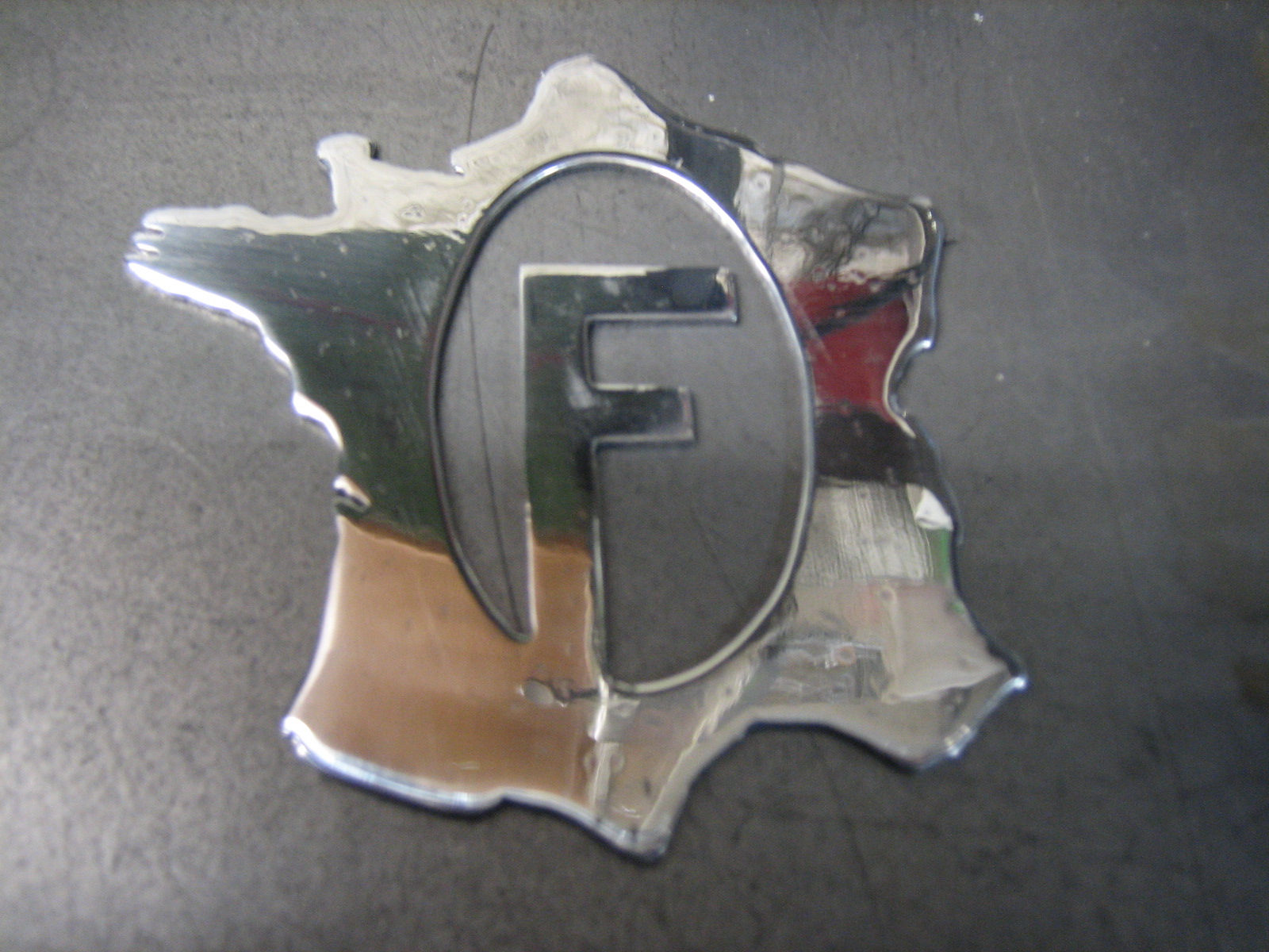

Sur ce coup pas besoin de collyre, encore un peu de travail.
La suite,
Le plus gros est fait, maintenant traquer les défauts.
Encore du polissage et cela devrait pas trop mal.

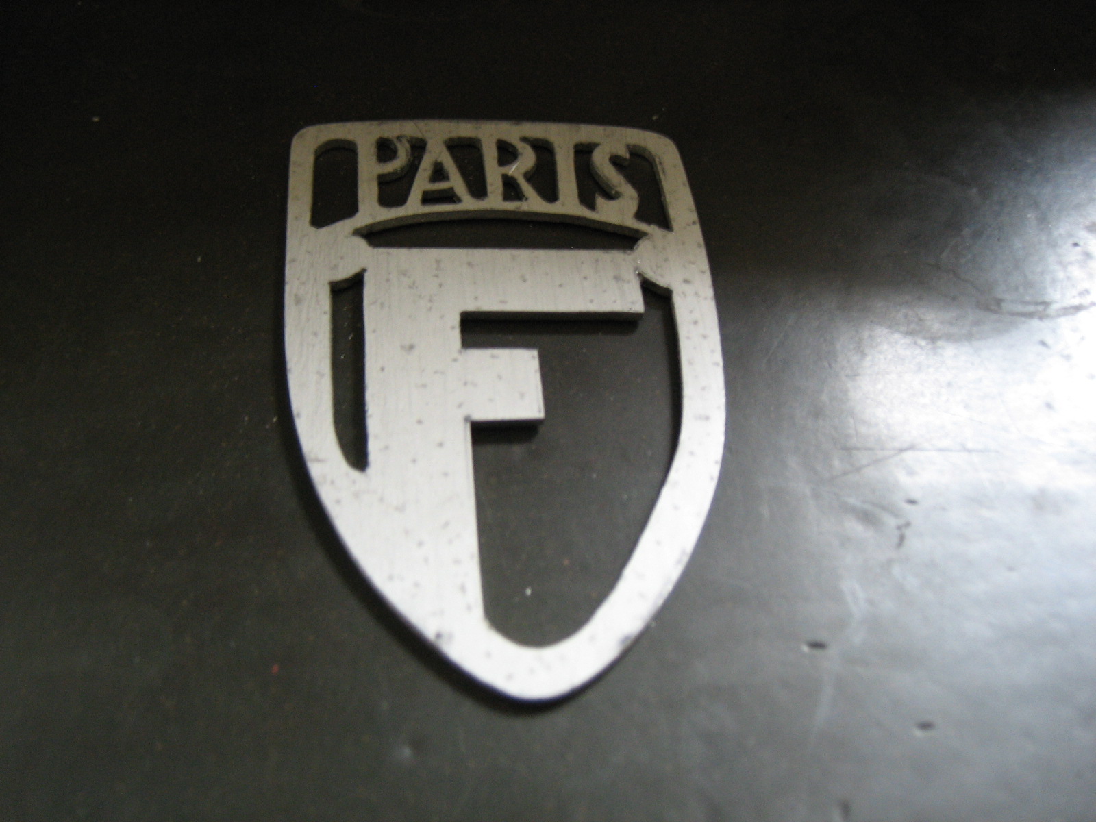

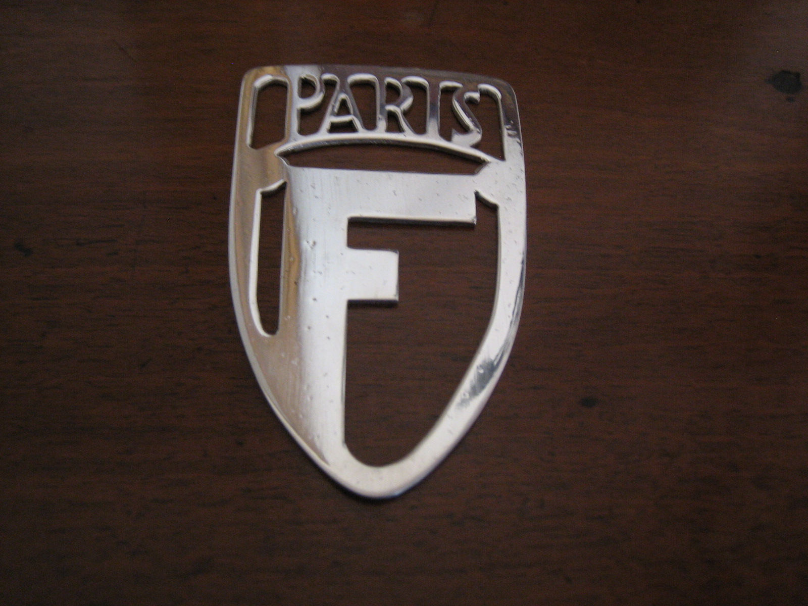

Demain le me lance sur l'avant dernier model de F.
Le dernier plus tard.
