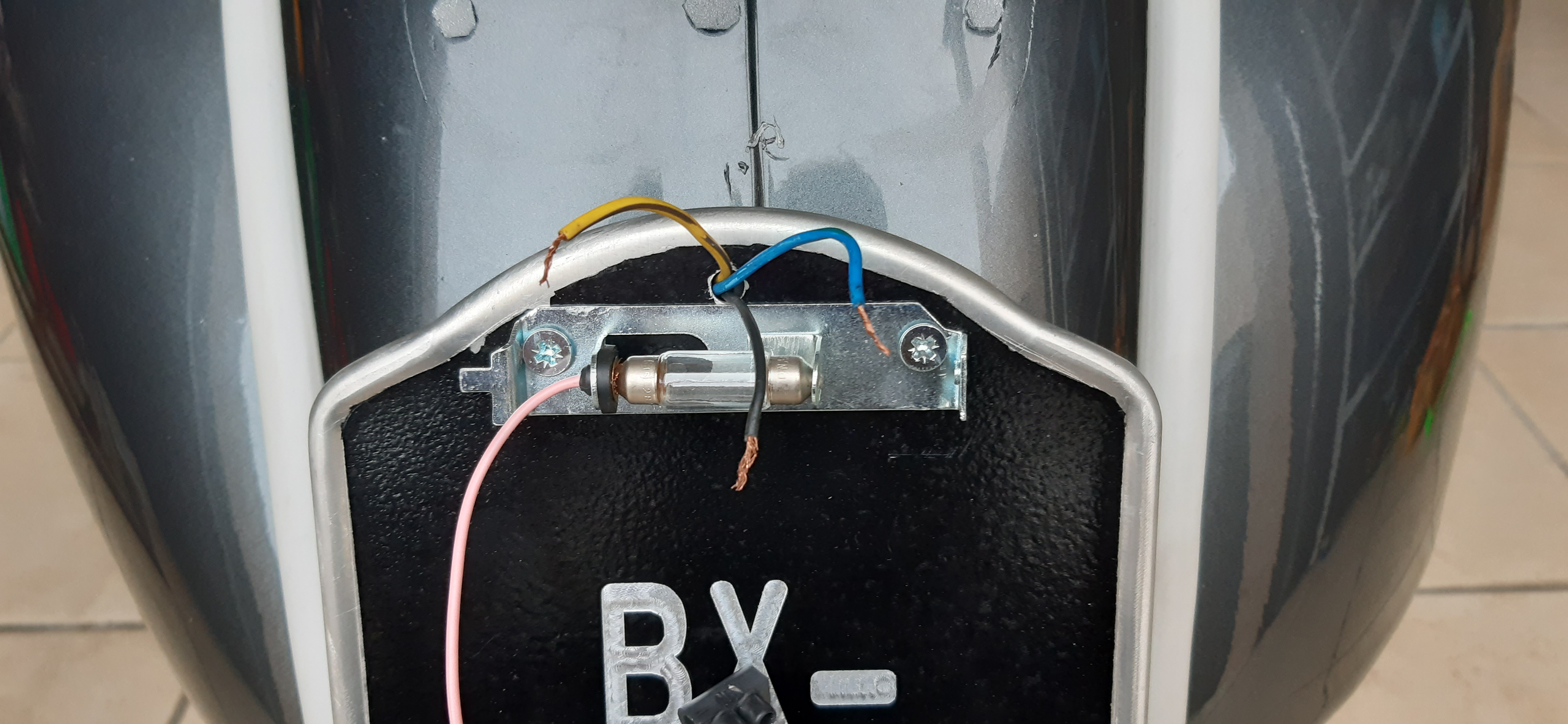

Salut à tous
Besoin d aide pour brancher mon feux arrière. J avais auparavant un feux avec un feux stop. Je l ai remplacer par un feux acma mais j arrive pas à le faire fonctionner. :diable:
Pouvez vous m aider?
Merci pour votre aide :mrgreen:

Et quand il y avait le stop, il fonctionnait ?

deja vérifier si la masse est bonne, le porte ampoule est relié a la plaque et elle meme au chassis donc il suffit qu'un défaut de masse soit présent au niveau des éléments et c'est mort aprés si la masse est ok relier un des trois fil a tour de role au porte ampoule si rien ne s'allumae voir du coté du commodo.
